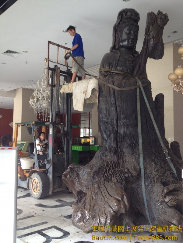

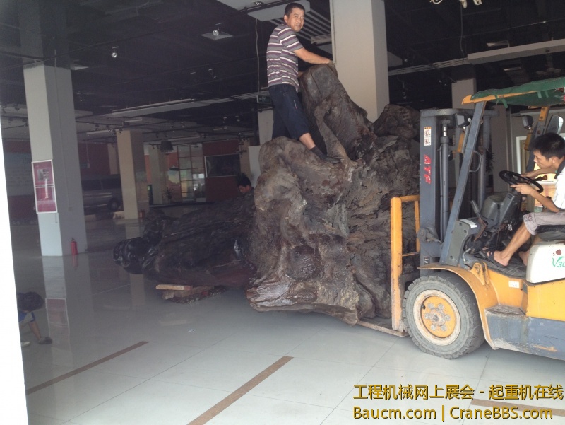

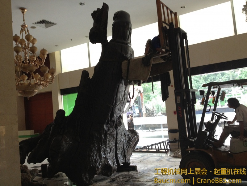

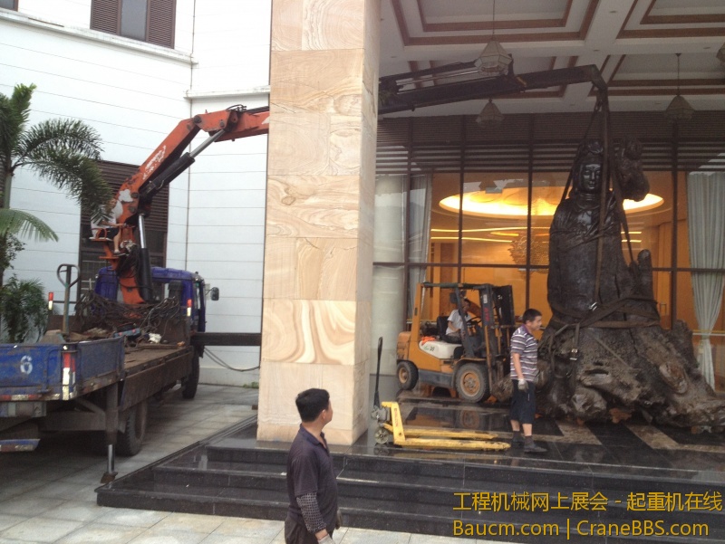

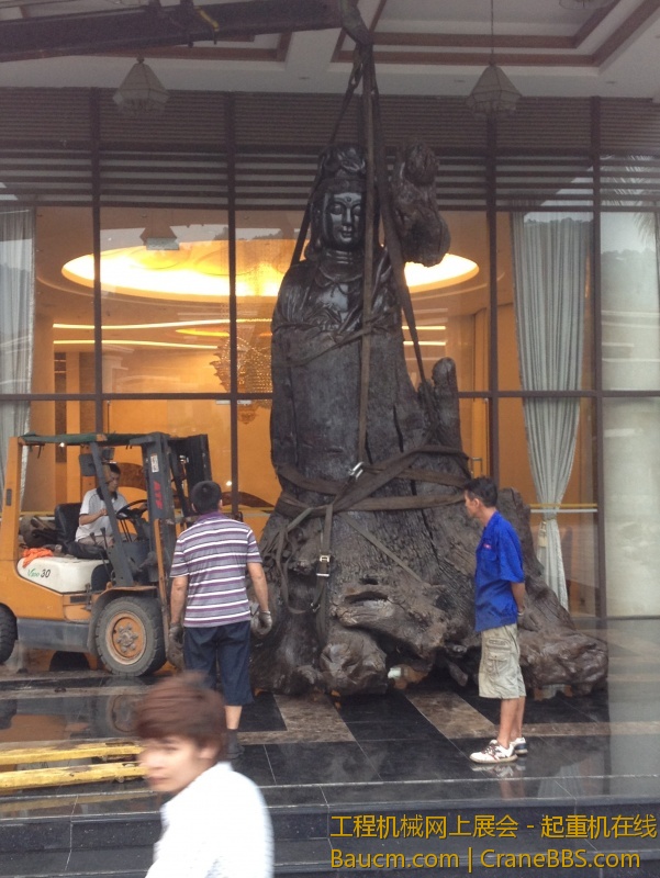

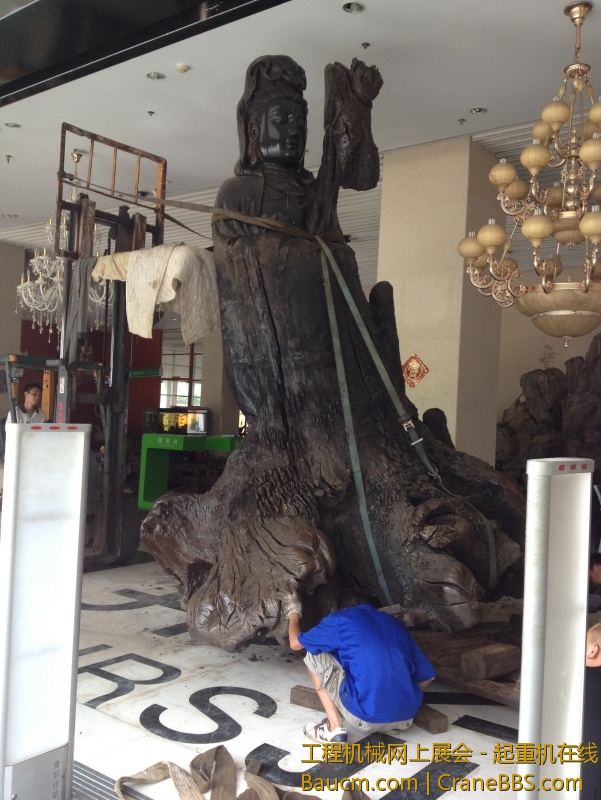

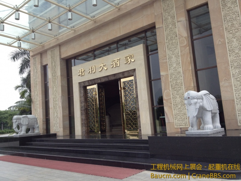

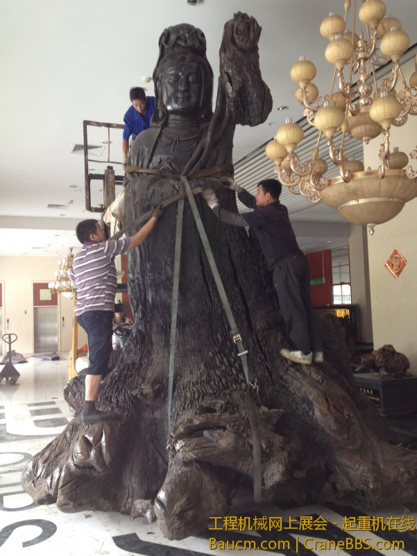

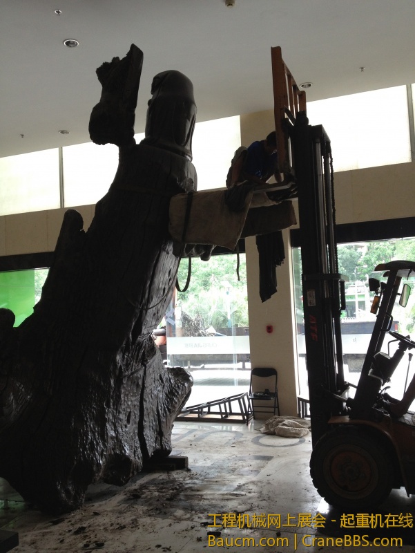

木雕搬运
3吨叉车跟15吨随车吊配合,木雕约5吨重。

第四跟五張貌似会掰断木雕:lol

第四跟五張貌似会掰断木雕
那木雕也不知是什么木料,结实的很。

放倒时麻烦些,3吨叉车拖不倒,下边用千斤顶一点一点顶倒。

5吨左右。随车吊吊叉车时的感觉比这个轻不少

折叠的是有力啊,隔这么远能搞动五吨,直臂的直接吊不了
 楼主| 发表于 2013-1-23 22:46 | 显示全部楼层
mingzilong 发表于 2013-1-23 13:57 static/image/common/back.gif
;P 你没仔细看吧。下边叉车抬着呢,那个角度这个机也就吊3吨,还得翘车。折臂机没有直臂机有力的。
