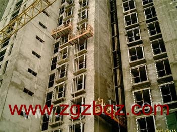

结构件包括悬挂机构、悬吊平台和电控箱壳。
1.安徽电动吊篮在搬运和安装中,应轻拿轻放,避免强烈碰撞或生扳硬橇,使之遭受永久性变形。
2.作业后应及时清理表面污物。清理时不要采用锐器猛刮猛铲,注意保护表面漆层。
3.经常检查安徽电动吊篮联接件和紧固件,发现松动要及时拧紧。
4.出现焊缝裂纹或构件变形,应及时请专业维修人员采用合理工艺修复。钢结构部份磨损、腐蚀深度达到原构件厚度10%时应予报废。
5.安徽电动吊篮出现漆层脱落,应及时补漆,避免锈蚀。
安徽电动吊篮
安徽电动吊篮
