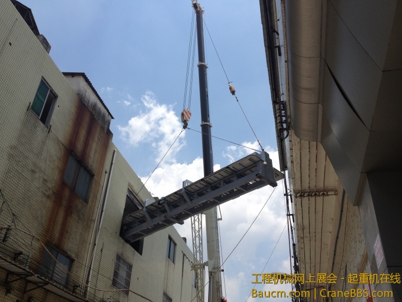

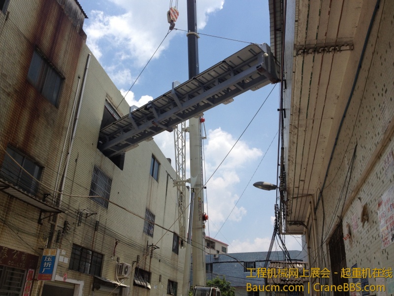

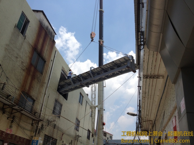

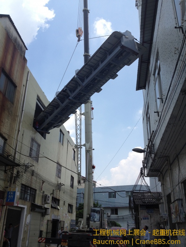

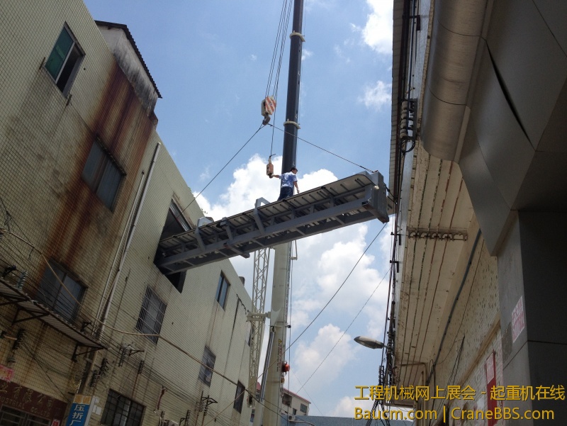

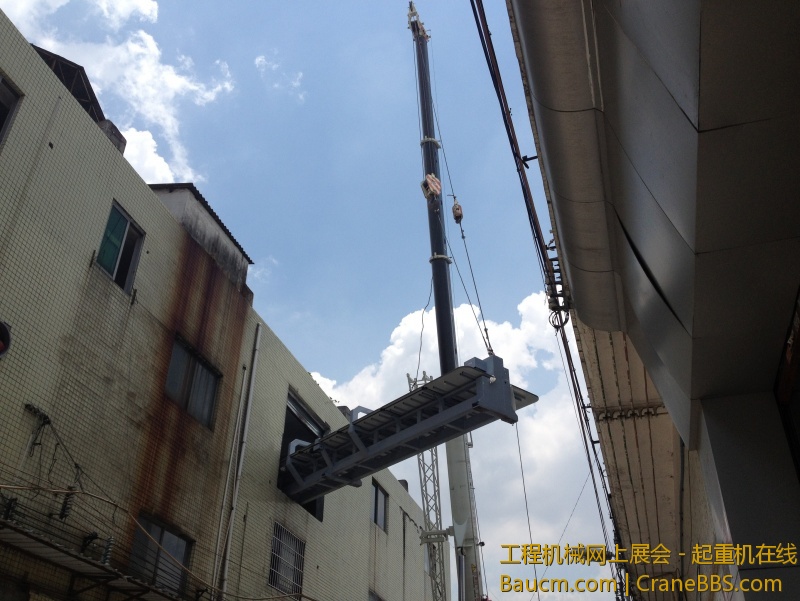

10.5米绣花机,5吨重,上3楼。单桥随车吊运过来,屁股上超了4米多,中间上个大斜坡,有点怕~~~

看着都怕。两车抬吊最好了

2个车不好站位,最关键是没价钱:)

这样干很危险。那个活我就是觉得钱少了才没做。那么高的风险才那么点钱不划算。

5吨左右。13.5吨的单桥随车吊装不上车,杆出2节就吊不动了,后边2个随车吊抬上车的。

这活干的:L。有一边加个倒链不就行了

进房子的那头用葫芦就好了,这样干危险,主副钩夹角太大,副钩容易脱槽。

先进那头钢丝绳上挂个倒链就轻松很多啊 下面用滑轮车  一边进 一边松倒链 比较安全

小勾怎么不在下面先挂好绳?
