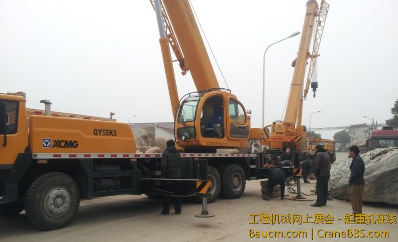

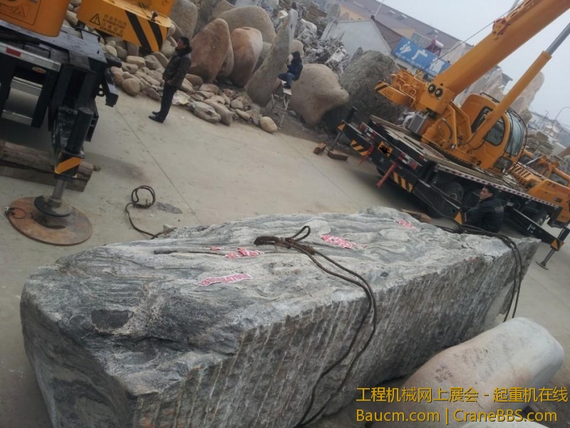

看的好怕啊。两辆车的车头都翘起大概20几公分了。新车就这样搞了,好像还是买回来第一次干活!
两辆25改55
两辆25改55
石头中60T
石头中60T

 楼主| 发表于 2013-1-16 16:39 | 显示全部楼层
123千斤顶 发表于 2013-1-16 16:36 static/image/common/back.gif
小车干大活的时代!!自己一定要小心啊,别真以为自己是55
不是本人的,我开的20B的,在我家门口吊的。我干活结束回来在旁边看的。老板叫的是两辆50T的,结果吊车老板派了两辆25T的,还自称55T:L

 楼主| 发表于 2013-1-16 18:39 | 显示全部楼层
我发现他们的垂直腿的操作杆还没回到空档上,我问他们几个开吊车的,他们说不用的,本来就这样的。晕死,有这样的事情吗?25K吊一头我看的是36T。另外一个新款5节臂的钢丝绳还穿错的。我晕死,他们就这样搞了!全是人才啊,老板最后来一句,你们不懂,旁边去;P ;P ;P
