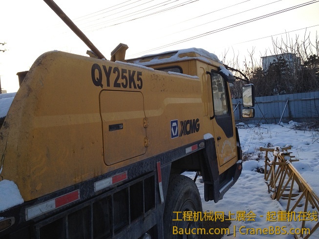

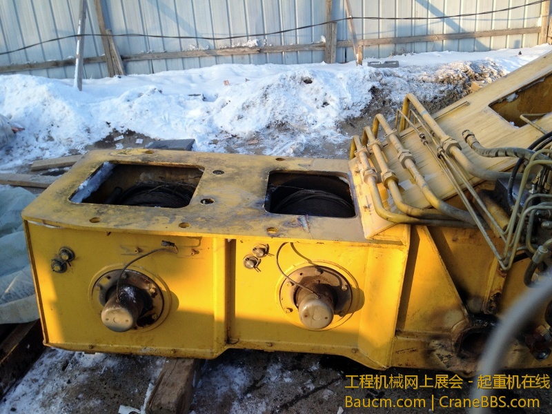

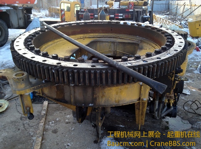

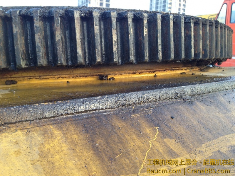

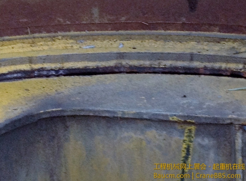

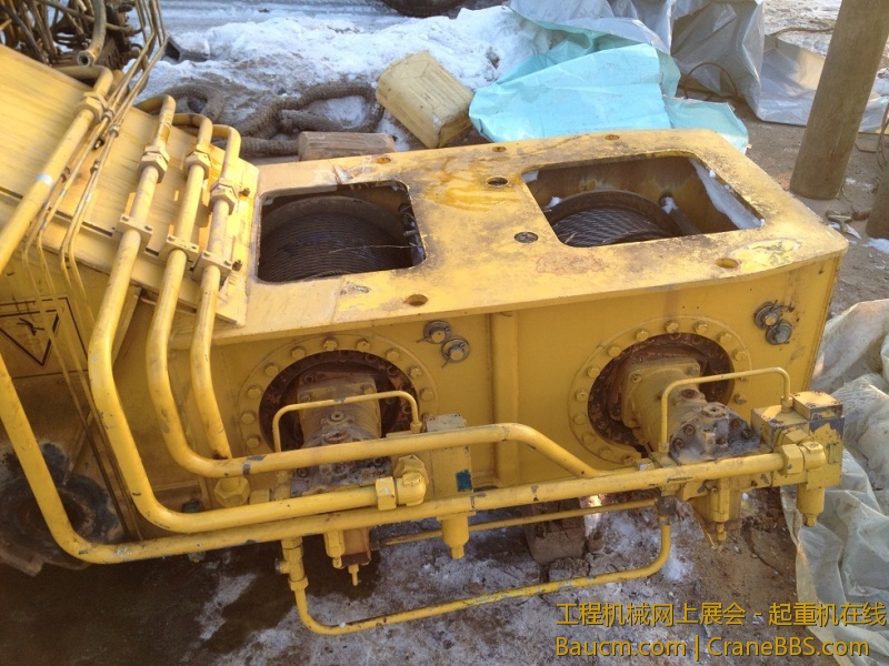

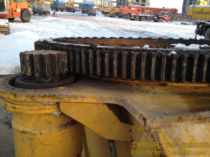

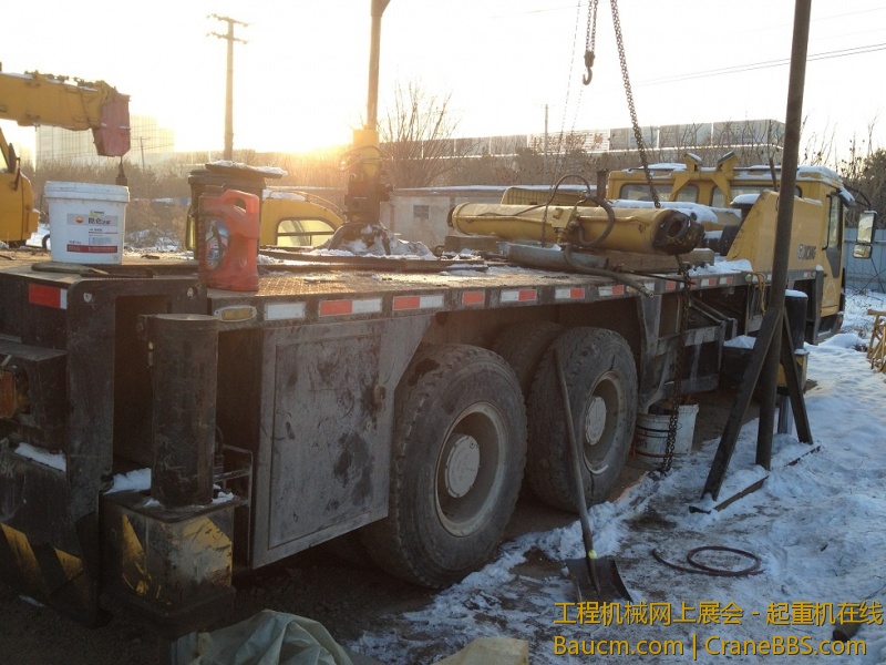

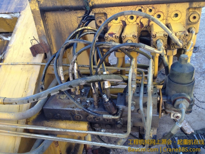

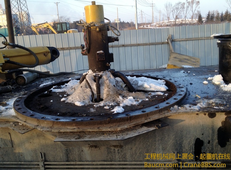

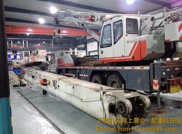

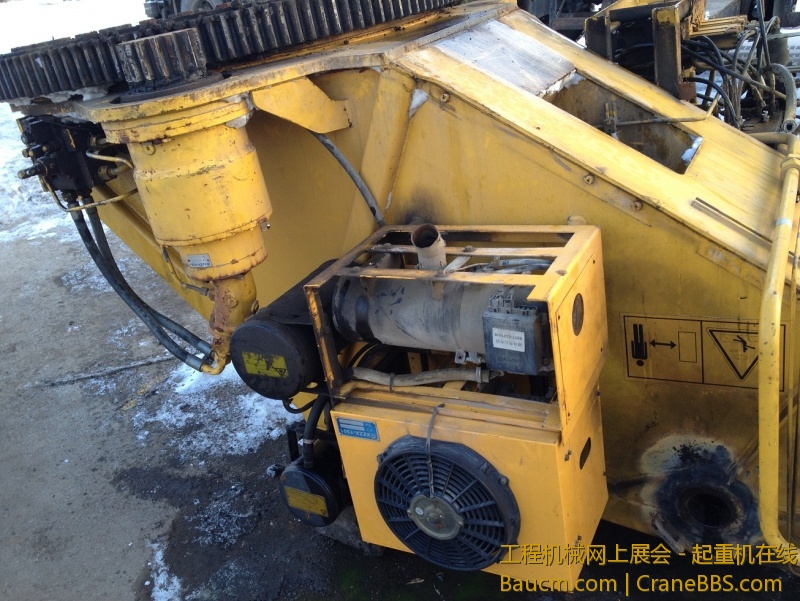

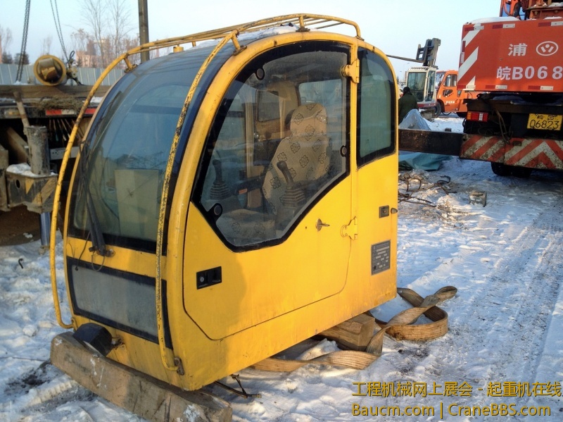

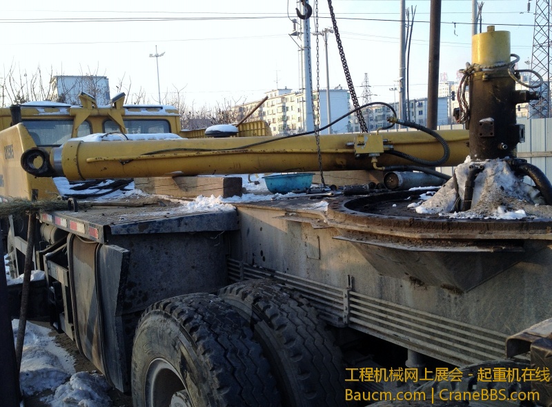

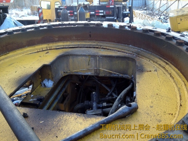

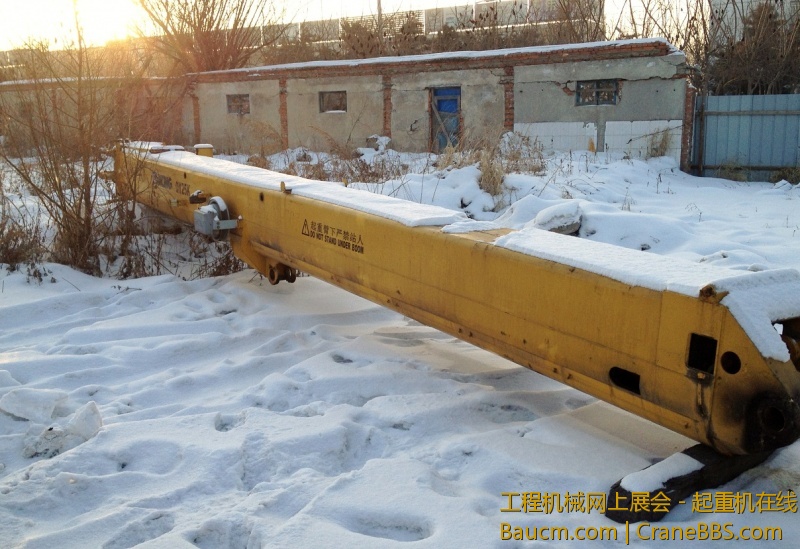

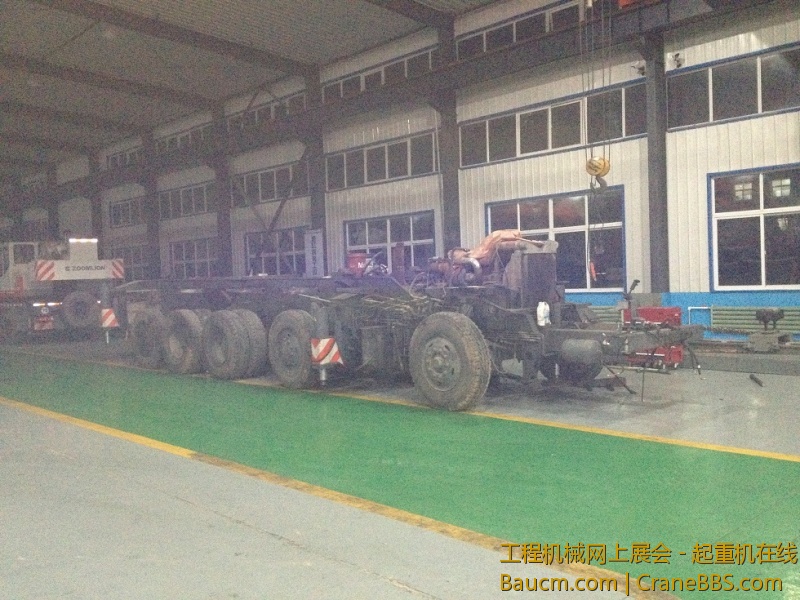

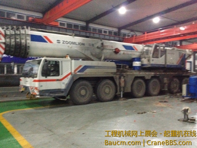

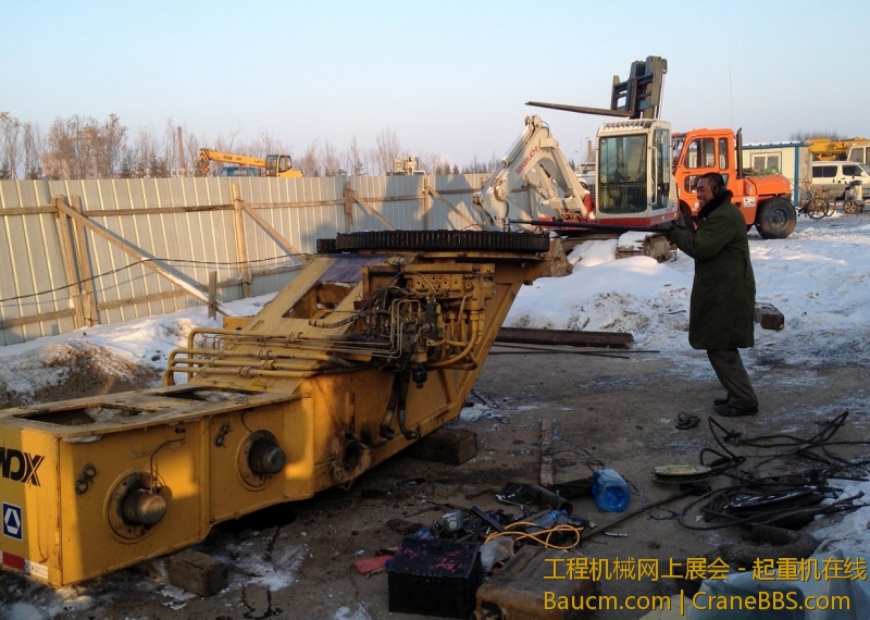

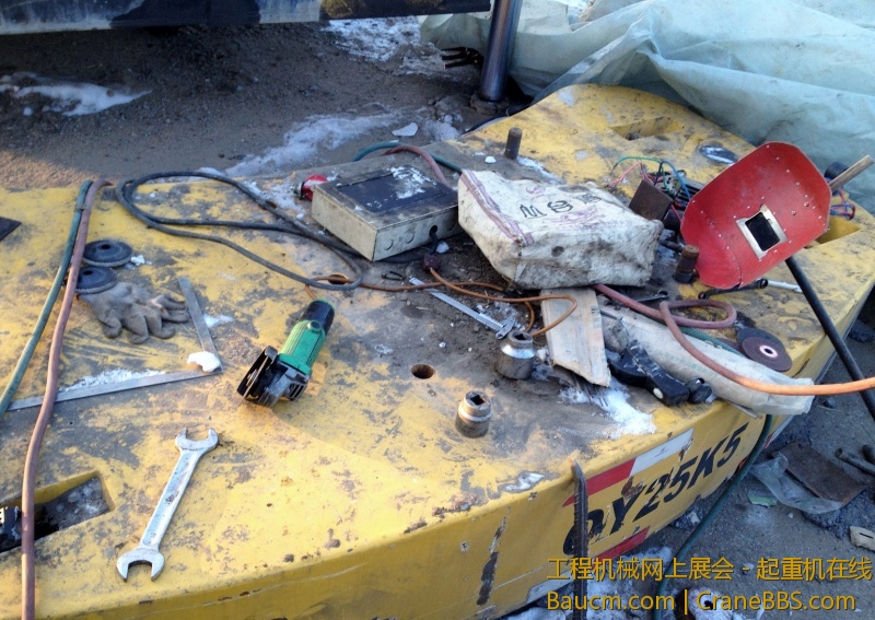

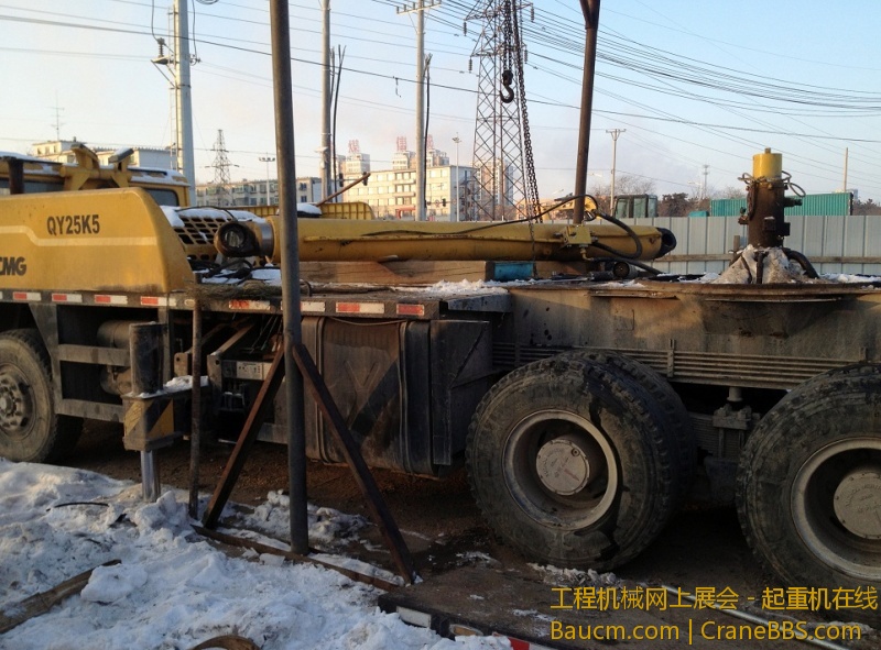

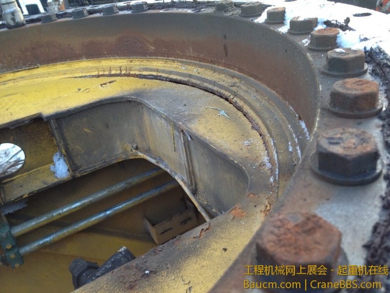

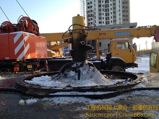

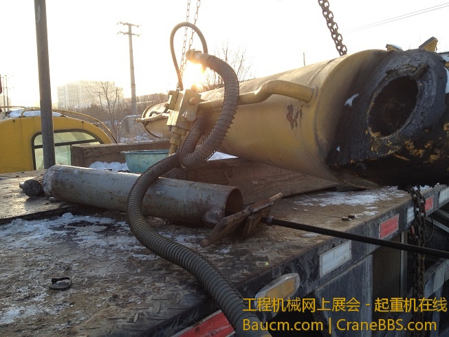

今天在修理厂见到的徐工,中心转盘开裂很恐怖啊上图啦 003 (640x480).jpg 004.JPG 005.JPG 006.JPG 019.JPG 018.JPG 017 (640x480) (2).jpg 013.JPG 023.JPG 022.JPG 021.JPG 020.JPG 024.JPG 025.JPG 026.JPG 027.JPG 031.JPG 030.JPG 029.JPG 028.JPG 035.JPG 034.JPG 033.JPG 032.JPG 039.JPG 038.JPG 037.JPG 036.JPG 040.JPG

呵呵,和我25K一个毛病,我正换呢,换了2天了,还得2天,我看你是打算修吗,最好别修,修不住,我的也修了用了2个月又开了,从厂家买的新的26000不算运费

现在的新转台和这不一样了,下面铁板是整张的了,25厚的,这个是20厚的

我新换的26000,今天换完的。都知道25K能超载,有时候起是起来了,别的地方受不了。角度设计得好但材质架不住。我的从外面看不出来,只看到后面大齿轮上面起大缝,以为大轴承老了,一拆开瞎一跳,里面全开裂了。要凑合早晚出大事的
