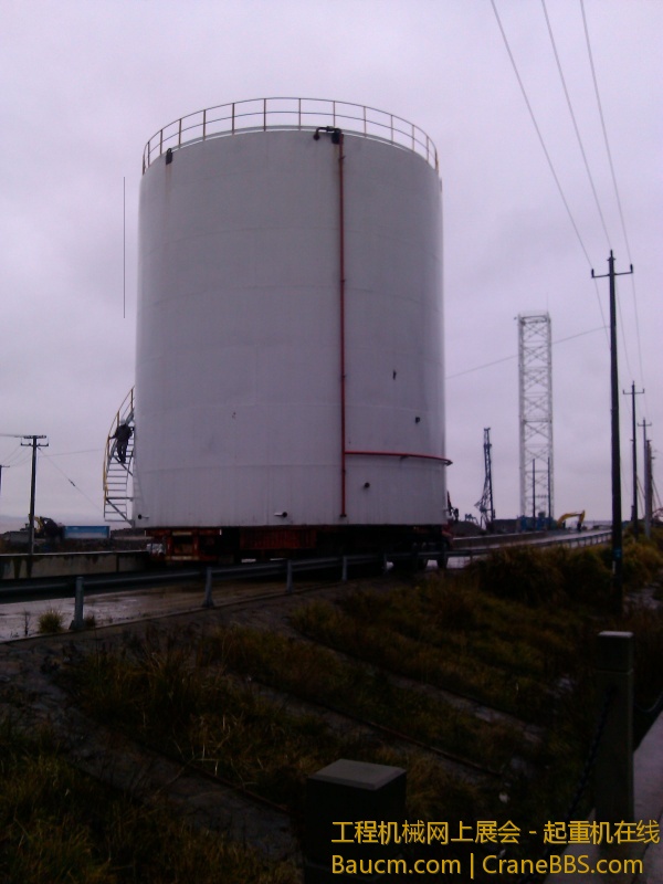

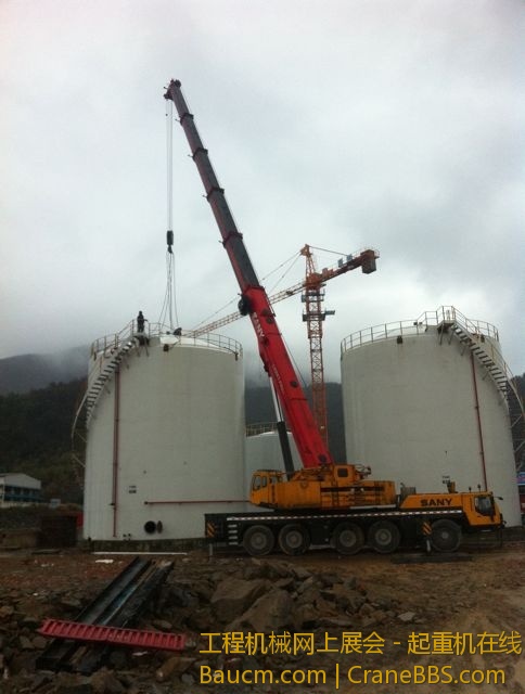

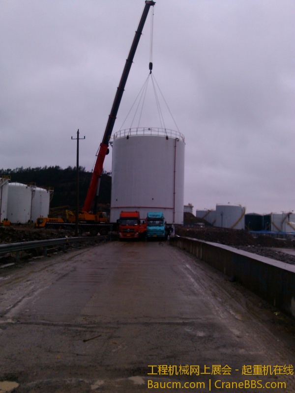

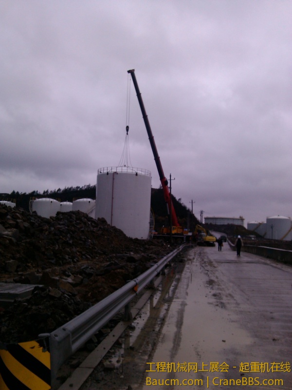

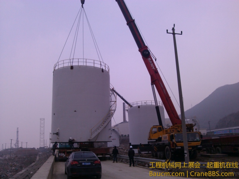

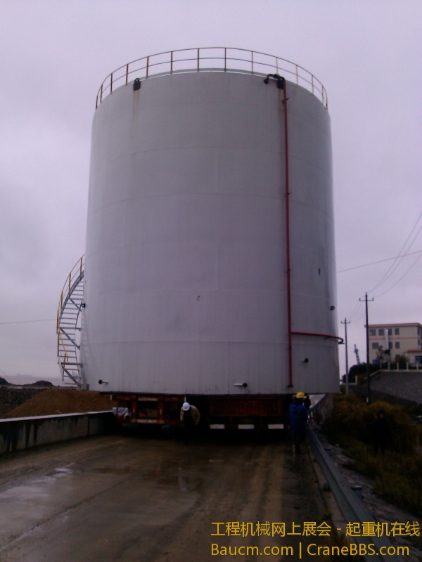

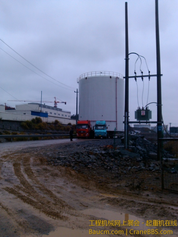

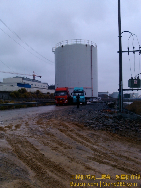

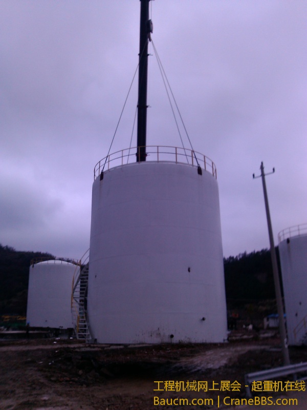

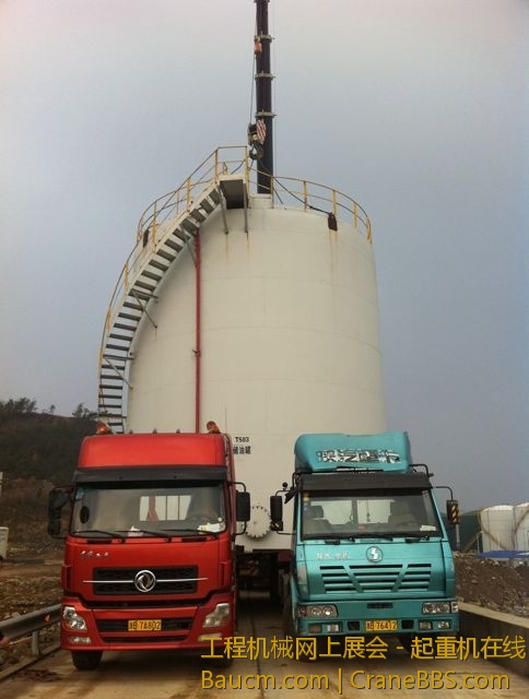

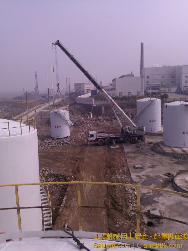

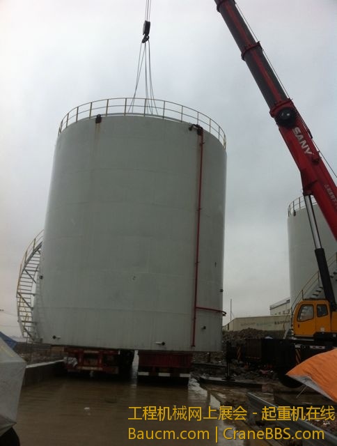

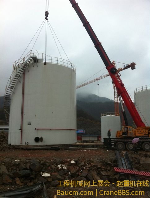

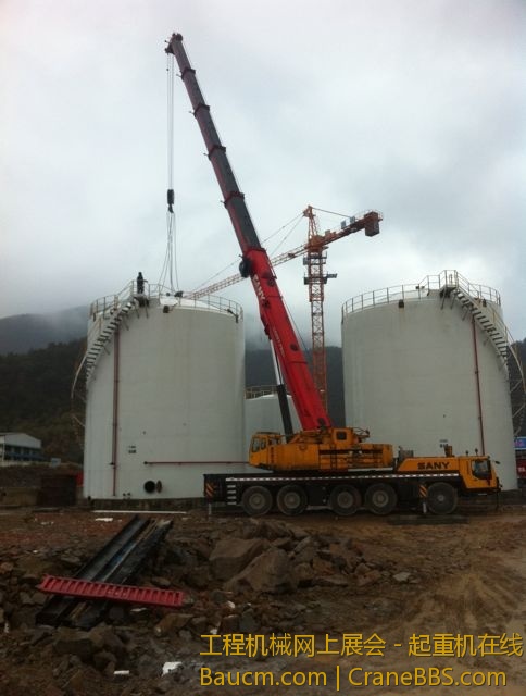

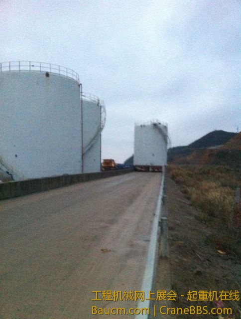

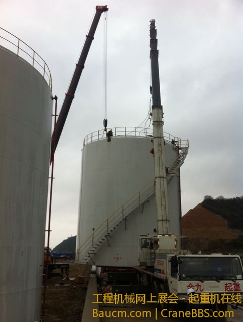

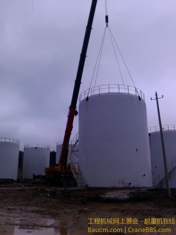

7个罐整体移位800M,3个11M直径,45T一个,4个9.5M直径,30T一个,用2个12M半挂并排运输,三一220T装车,三一100C和中联抬吊卸车就位

挂车司机够胆大,还是大吊厉害,银子一定多
发表于 2013-1-18 15:48 | 显示全部楼层
挂车司机水平可以的,两辆车速度要一样的;P
发表于 2013-1-18 19:41 | 显示全部楼层
两车怎样做到同步的
 楼主| 发表于 2013-1-18 20:03 | 显示全部楼层
zjkdydy1655 发表于 2013-1-18 19:41 static/image/common/back.gif
两车怎样做到同步的
难度就在2挂车。要就装车卸车能挣几个钱啊。这活我们公司包来的

呢中联多少吨的?

吊机仔 发表于 2013-1-18 20:22 static/image/common/back.gif
有多高?
罐本身13M

中联80的!

第8张图中联吊车,在前方区位18米左右能吊30吨罐吗
 楼主| 发表于 2013-1-22 17:39 | 显示全部楼层
德刚哥 发表于 2013-1-21 20:27 static/image/common/back.gif
你说可能吗?刚哥
那个罐小才13T

zhangyu 发表于 2013-1-18 20:19 static/image/common/back.gif
呢中联多少吨的?
80V
