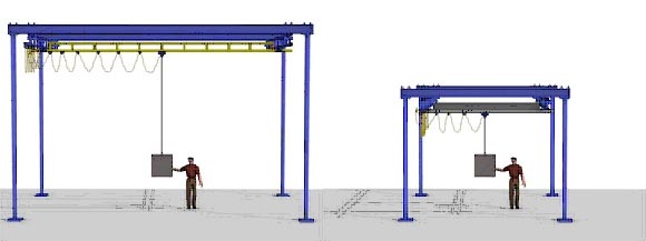

选择合适的梁下高度
当您安装一台新的高博起重机时,可能非常希望将主梁尽可能的贴近屋顶。可是,这样虽然看起来会比较美观,但结果却会使推/拉力变得很大。当起重机高度增加时,会产生钟摆效应,操作人员沿着主梁和型轨推/拉部件时会更加费力。工人过于紧张,工作时也容易定位不准,发生部件碰撞、损坏等。如果可能,请尽量保证高博起重系统的梁下高度在3.7m以内。无论何时何地,梁下高度超过4.8m时都不符合人体工程学的要求。(点击阅读美国罗切斯特技术学院《人机工程学研究》报告
