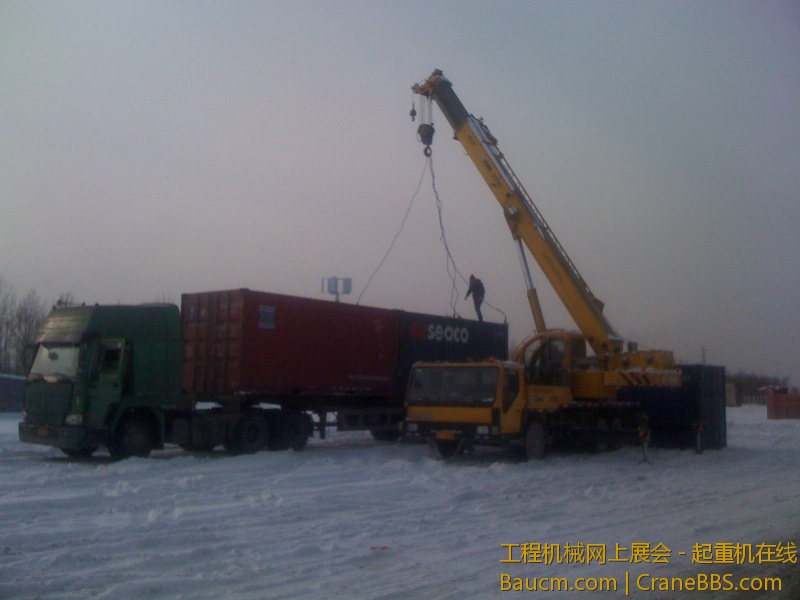

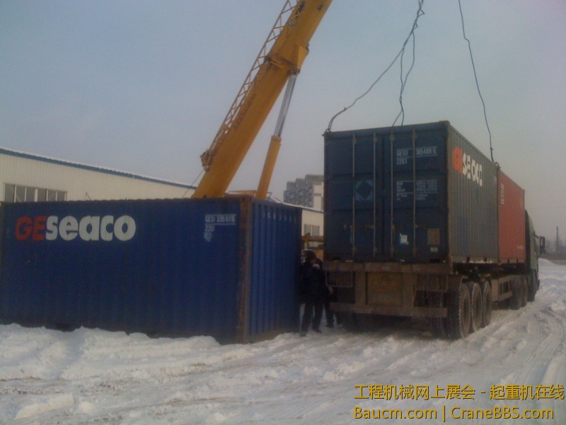

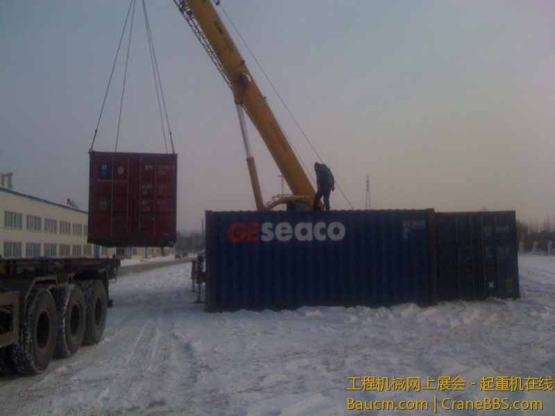

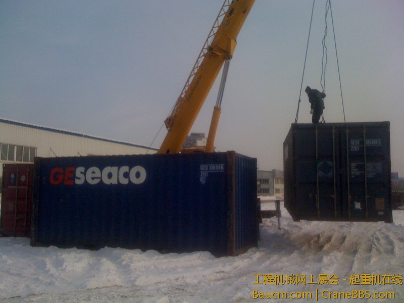

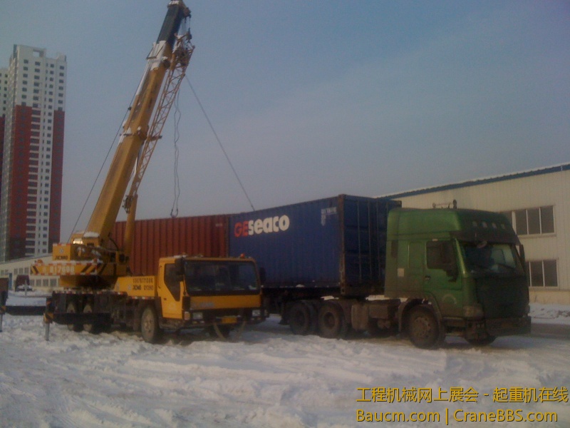

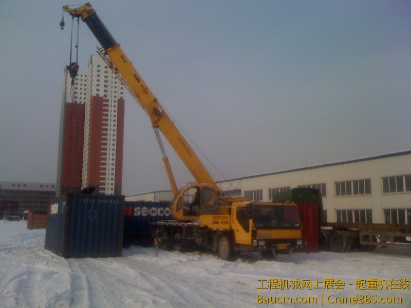

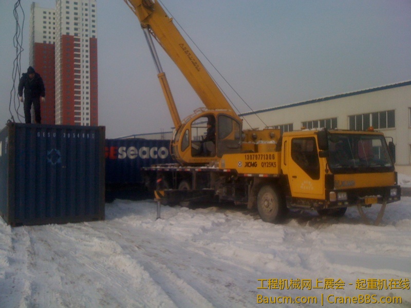

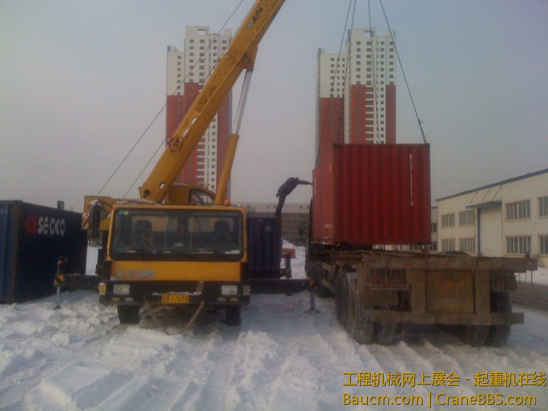

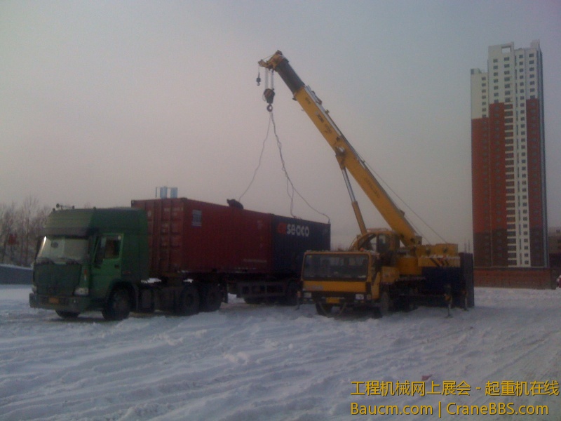

今天下午把昨天缷的两个集装箱又装上车了,上图

发表于 2013-1-18 17:27 | 显示全部楼层
好重吗 倍率那么多
发表于 2013-1-18 18:03 | 显示全部楼层
满箱货吧
发表于 2013-1-18 18:42 | 显示全部楼层
又装上去了,来回活不错
发表于 2013-1-18 18:44 | 显示全部楼层
多重啊?
发表于 2013-1-18 19:59 | 显示全部楼层
10倍率,应该还超重吧?
发表于 2013-1-18 20:11 | 显示全部楼层
好活,不错
 楼主| 发表于 2013-1-18 20:40 | 显示全部楼层
荣记吊装 发表于 2013-1-18 17:27 static/image/common/back.gif
好重吗 倍率那么多
5米半径22吨重
发表于 2013-1-18 20:53 | 显示全部楼层
发表于 2013-1-18 20:58 | 显示全部楼层
德刚哥 发表于 2013-1-18 20:40 static/image/common/back.gif
5米半径22吨重
德钢哥,有一个箱子是空的吧?只用了两根绳子,呵呵,
发表于 2013-1-18 21:14 | 显示全部楼层
空柜,两根绳对角就可以了,如果是重柜就要四根了
