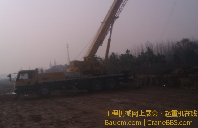

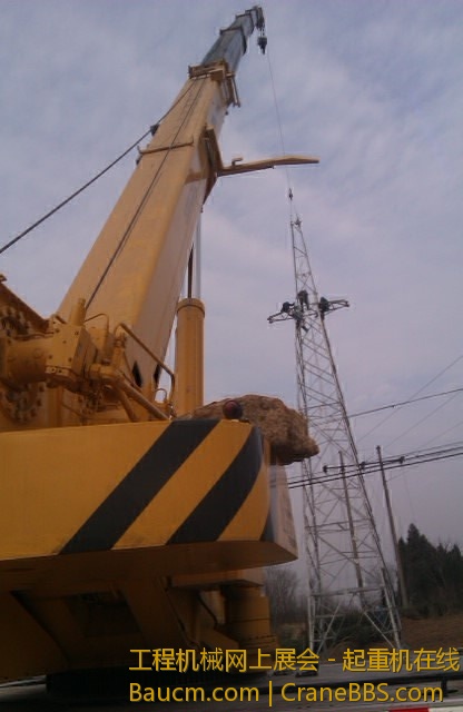

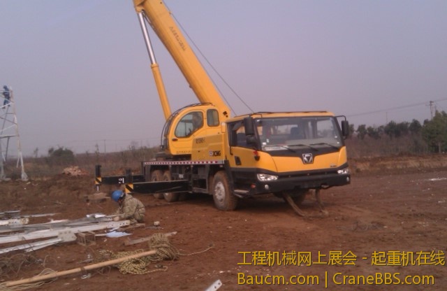

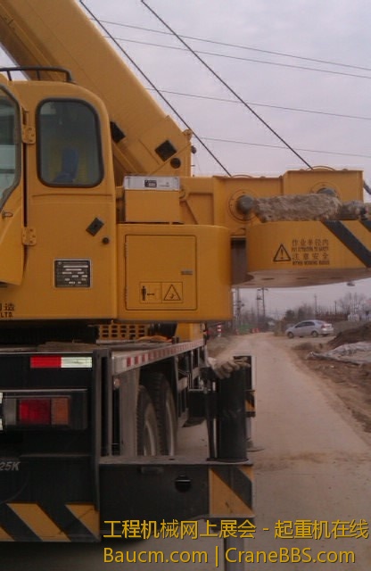

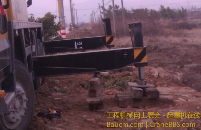

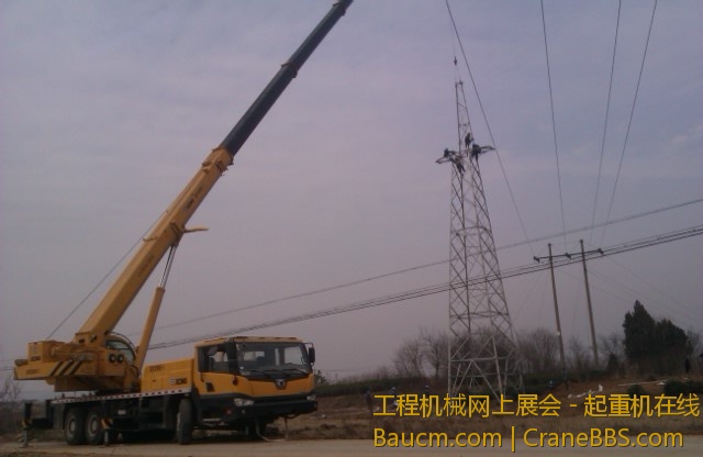

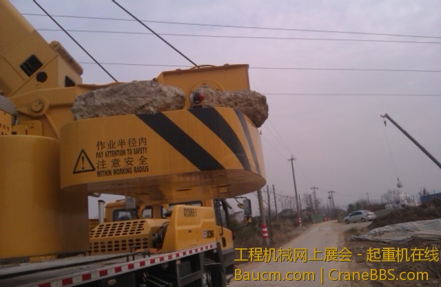

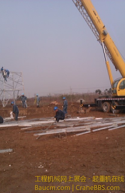

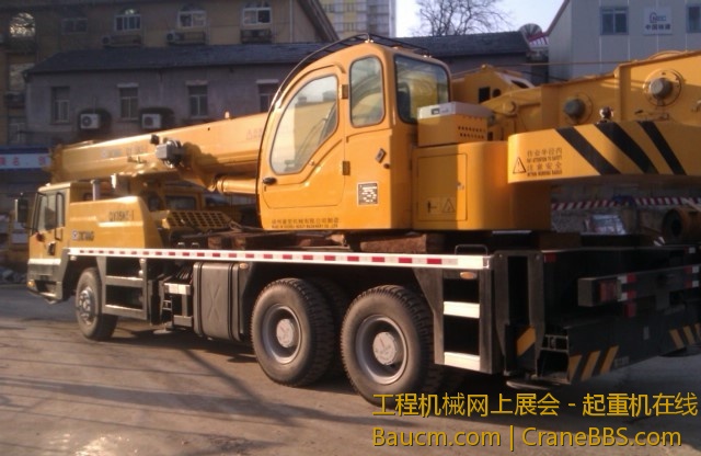

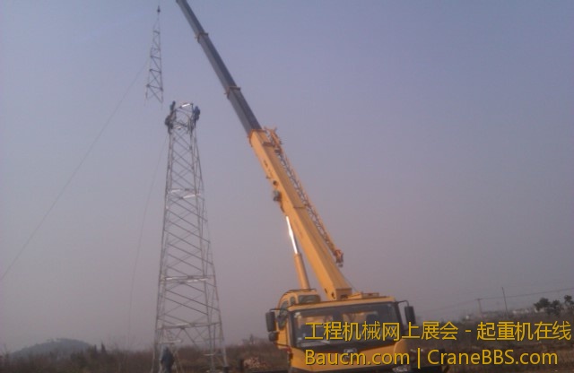

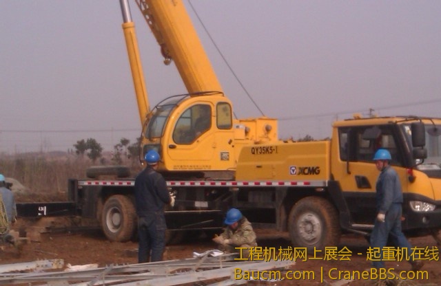

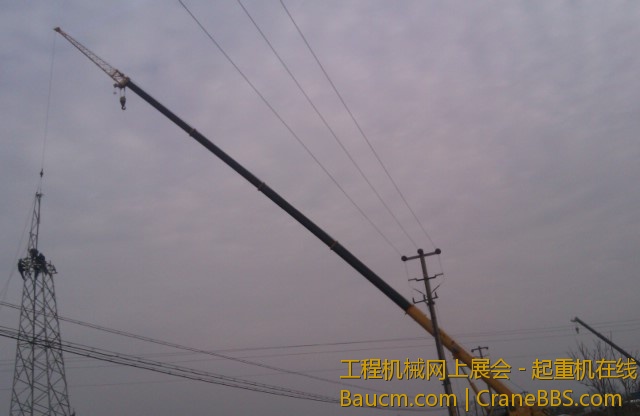

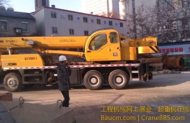

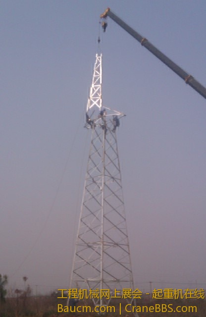

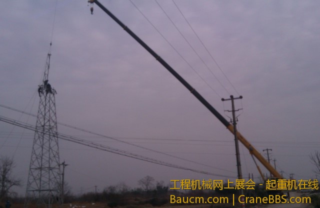

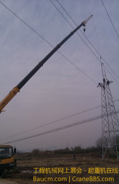

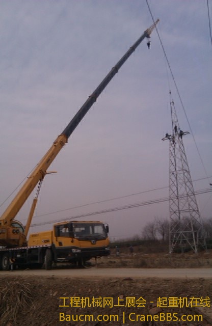

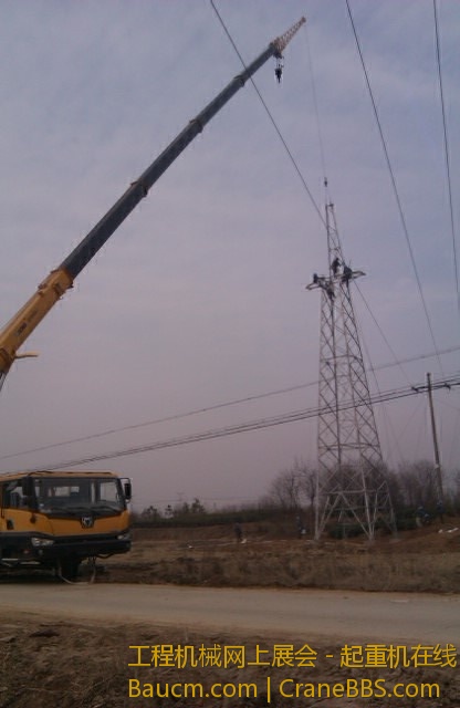

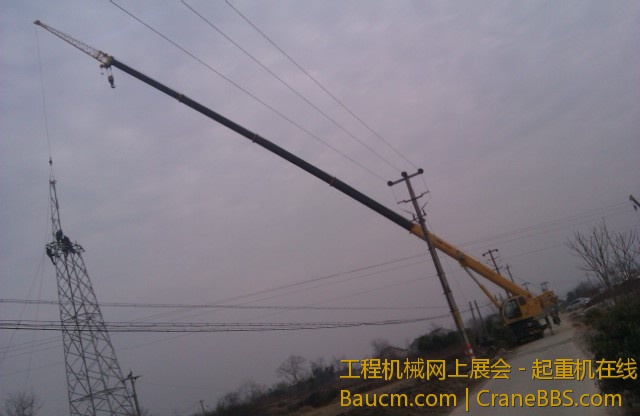

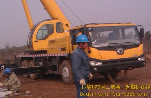

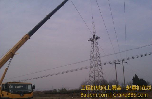

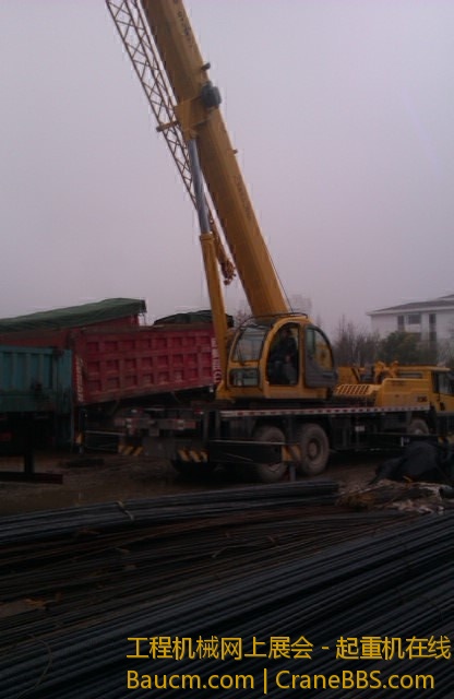

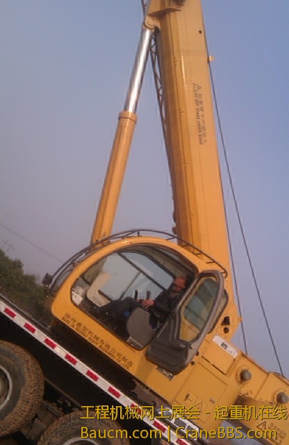

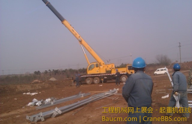

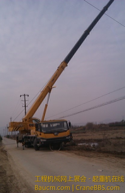

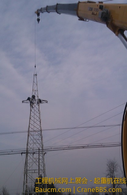

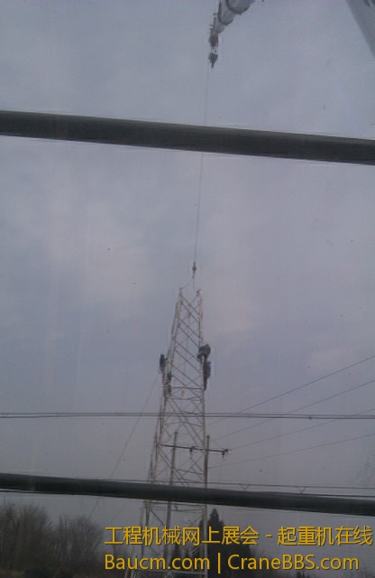

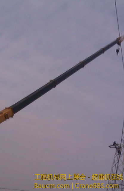

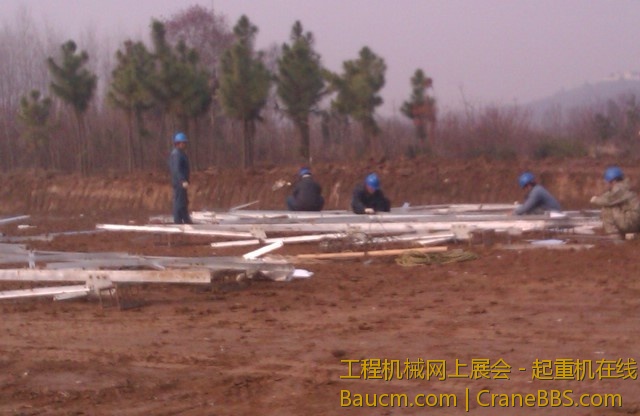

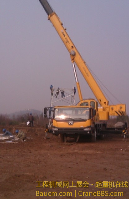

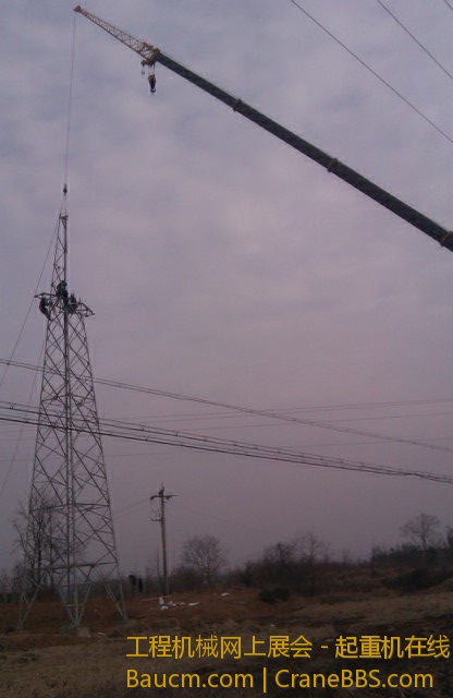

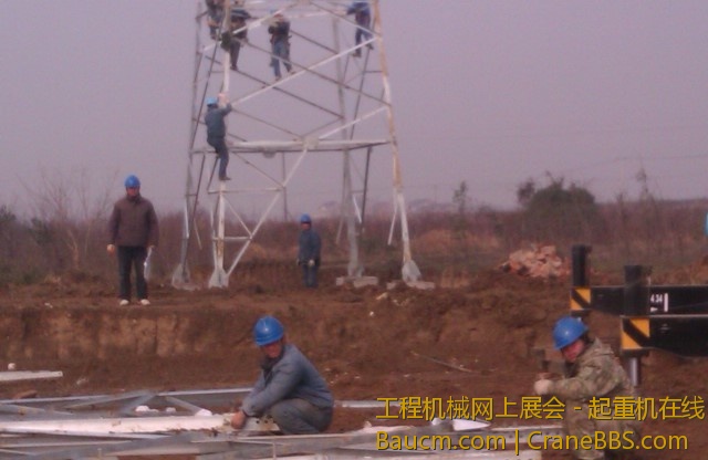

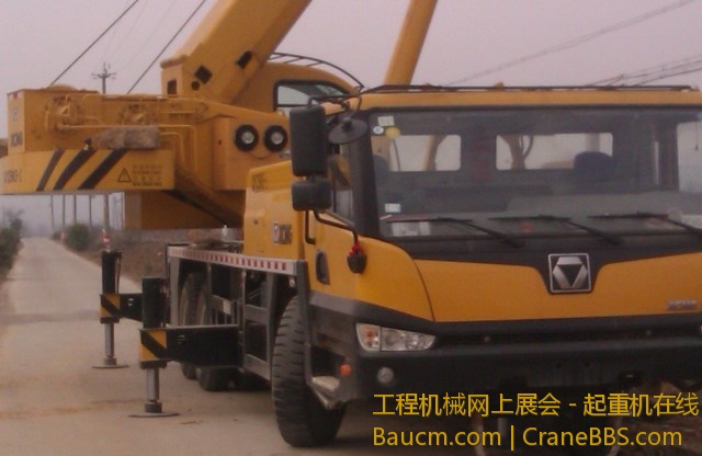

在这个纷扰的吊车行当了!自从有了徐工25K5-1的诞生!更多的朋友了解了他!不愧是一部经典的好车!下面为大家所展示的工作图片!是我的朋友 刚提新车!徐工25K5-1!欢迎给出更多评论!谢谢!过多不说!上图!

整两块铁板放上面多好

新车

不知是活经典还是石头经典,要不就是钱经典,这活多少银子??

吊这么高..还侧面吊...要是我吊这么高..我怎么也得停个后屁股45度角..侧面吊没有安全感...

我也想说是吊车经典,还是石头,
发表于 2013-1-18 22:05 | 显示全部楼层
自己糊弄自己.这活压那点有用吗.还不如摘大钩
发表于 2013-1-18 22:17 | 显示全部楼层
支持摘大勾!

新车都舍得啊。现在我5年的车了,都没舍得让它翘下脚

大勾没拆啊
发表于 2013-1-20 12:48 | 显示全部楼层
真狠,K5搭副杆  40°左右就开始自己晃了! 真猛 你连大勾都不拆啊!

这石头够经典。
发表于 2013-1-20 16:01 | 显示全部楼层
往上边放个水箱不错。
发表于 2013-1-21 11:36 | 显示全部楼层
大钩拆了好
发表于 2013-1-21 14:18 | 显示全部楼层
不能靠近吗?这么远?
发表于 2013-1-21 16:24 | 显示全部楼层
还真当35吨车使用啊?

建议做两块钢板 K5自重就大 很多时候垫枕木是没很大效果的  腿打好 做什么都踏实

车经典!开车人的技术也是经典!或是赊账的 价格也可以 1800 一台班!
发表于 2014-9-13 08:23 | 显示全部楼层
支的车,就没有把吊车的最佳位置用出来。应该卸掉大钩,安全第一
