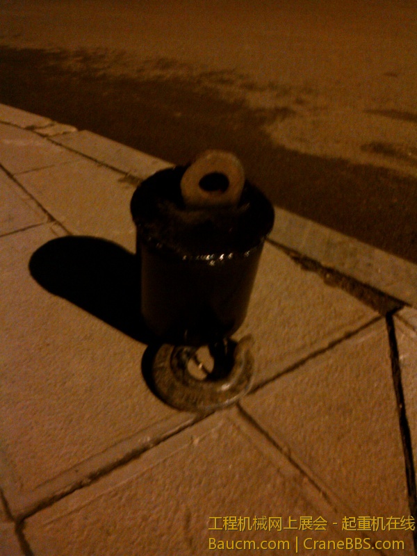

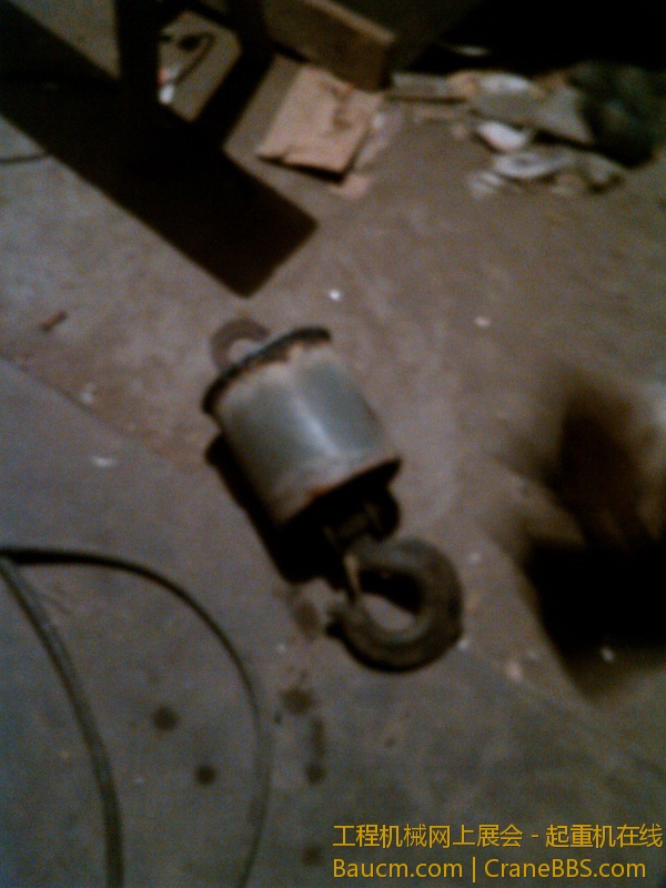

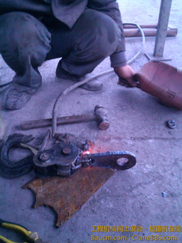

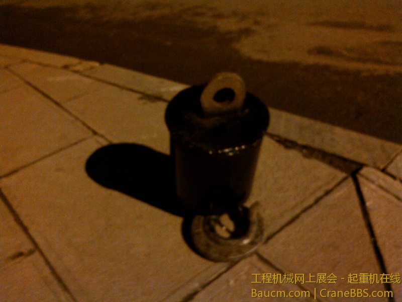

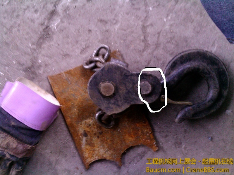

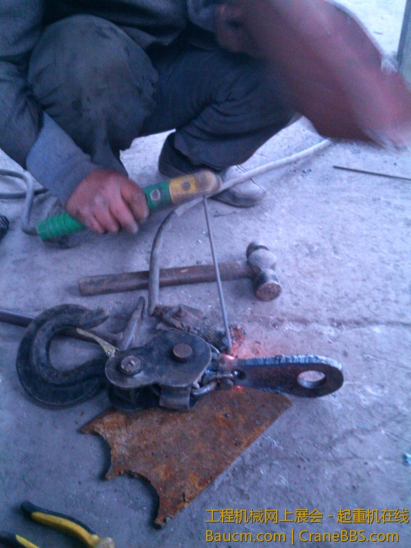

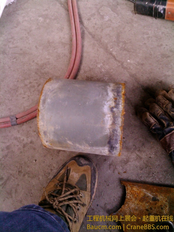

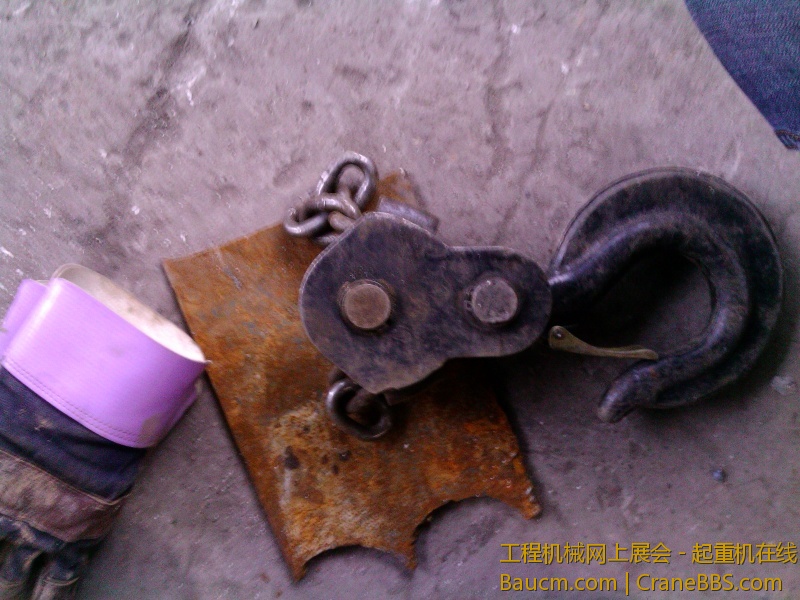

小勾5.jpg 本人开12吨,老看人家的小勾放得爽,自己想买一个来用,一问厂家要800+,老是下不了决心买,想来想去干脆自己做一个,请SF们指点一下 小勾.jpg 购买5吨葫芦勾头一个70块,8mm锰钢链条一段5块 小勾6.jpg 小勾7.jpg 废品站淘的10mm钢板一小块做成接头,链接链条和楔套,原车楔套链接的就是10mm头子 小勾1.jpg 样子不好看,再去废品站淘大钢管一截,薄钢板一小块 小勾2.jpg 焊上去就成了 小勾3.jpg 小勾4.jpg 做好都晚上了,喷点手喷漆
请SF们指点一下,我拿来吊不超过1吨的东西,能行吗

做好总共花银子175块,钩子重量15KG,应该能放得动吧

发表于 2013-1-18 21:48 | 显示全部楼层
哎..800块值啥钱..出一次事故..够你哭了的..650块就OK了..徐工中联的小钩..

发表于 2013-1-18 21:49 | 显示全部楼层
不太好,小钩没有旋转装置,如果是单绳吊物,物体旋转厉害,因为钢丝绳受力后,自然破劲,力量都传到被吊物体上,造成吊物旋转。

发表于 2013-1-18 21:52 | 显示全部楼层
太轻了
回复 赞 反对
发表于 2013-1-18 21:55 | 显示全部楼层
是啊.太轻了.也不那个放心

 楼主| 发表于 2013-1-18 21:56 | 显示全部楼层
葫芦勾头有万向头呀

发表于 2013-1-18 22:00 | 显示全部楼层
那钩子太轻 放勾我估计冬天会很慢

顶,支持DIY,但一定要焊好!

发表于 2013-1-18 22:11 | 显示全部楼层
你要 小心啊

发表于 2013-1-18 22:35 | 显示全部楼层
做工略显粗糙   钩子加上轴承就好了

 楼主| 发表于 2013-1-18 22:36 | 显示全部楼层
葫芦钩子有万向头和轴承

发表于 2013-1-18 22:45 | 显示全部楼层
guzhiyuanyc 发表于 2013-1-18 22:36 static/image/common/back.gif
葫芦钩子有万向头和轴承
有万向头和轴承?
看不出來;P
如果真有,看那結構貌似單薄了點.
請您再確認一下風險問題

{:2_36:}不错   你说吊重不超1吨  完全没问题

小勾做的有风险,干活需谨慎!

发表于 2013-1-19 11:20 | 显示全部楼层
还是不要用的好,做的太不专业了

发表于 2013-1-19 11:35 | 显示全部楼层
你买的小勾虽说有压力轴,但是质量太次,你用一倍率吊东西的时候钩子会很快,用不了多长时间就会坏的,重量也太轻了,最起码也要50斤

发表于 2013-1-19 12:27 | 显示全部楼层
买一个二手的小钩才200块钱` `你170多就做成这效果啊`?

发表于 2013-1-19 12:44 | 显示全部楼层
钩子小了,而且轻了。

发表于 2013-1-19 12:54 | 显示全部楼层
还不如买个小钩安全点~不超过1T除非是用在别的地方,如果用在吊车上一定不行

发表于 2013-1-19 14:04 | 显示全部楼层
钩子太轻了,我的小八吨车,改装的副卷扬机用的小钩是65斤,上下是唰唰的。

发表于 2013-1-19 16:23 | 显示全部楼层
不是万向沟怎么用啊?买个新的也就300块啊山寨车用的那种,我掉1.5吨,很轻松

发表于 2013-5-3 19:39 | 显示全部楼层
很危险 放钩也是问题 钢丝绳润滑不好的花很难放钩
