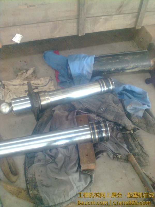

发表于 2013-1-19 18:03 | 显示全部楼层 |阅读模式

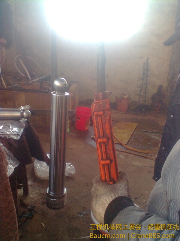

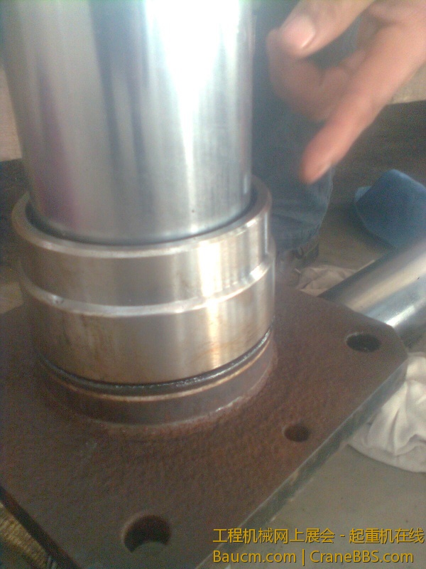

油缸拉出深沟了.重新渡了一下

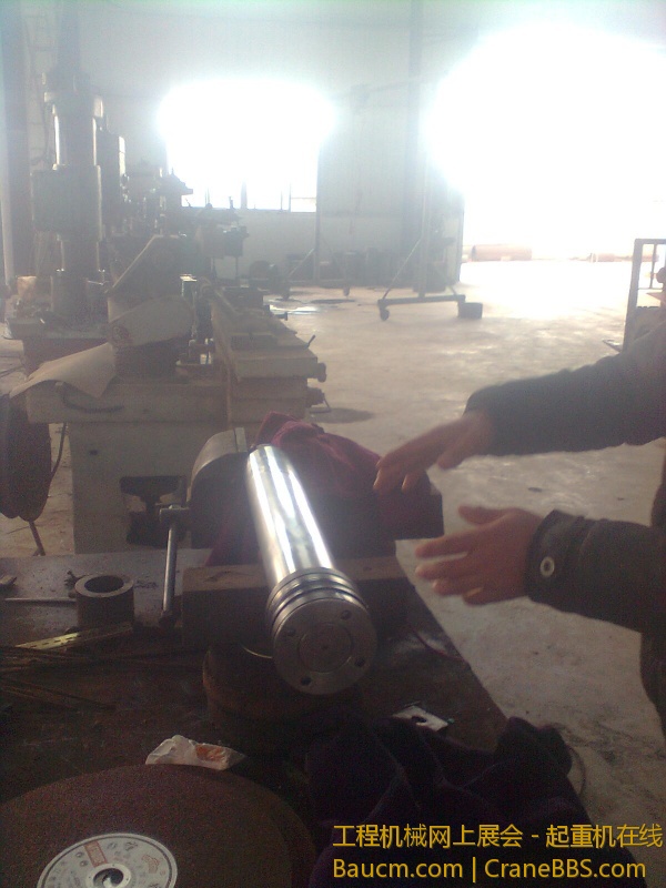

发表于 2013-1-19 18:54 | 显示全部楼层

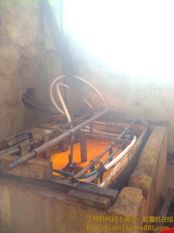

怎么渡啊

 楼主| 发表于 2013-1-20 18:45 | 显示全部楼层
小熊 发表于 2013-1-19 18:54 static/image/common/back.gif
怎么渡啊
先用磨床磨掉.在到电镀厂重新渡一层....
