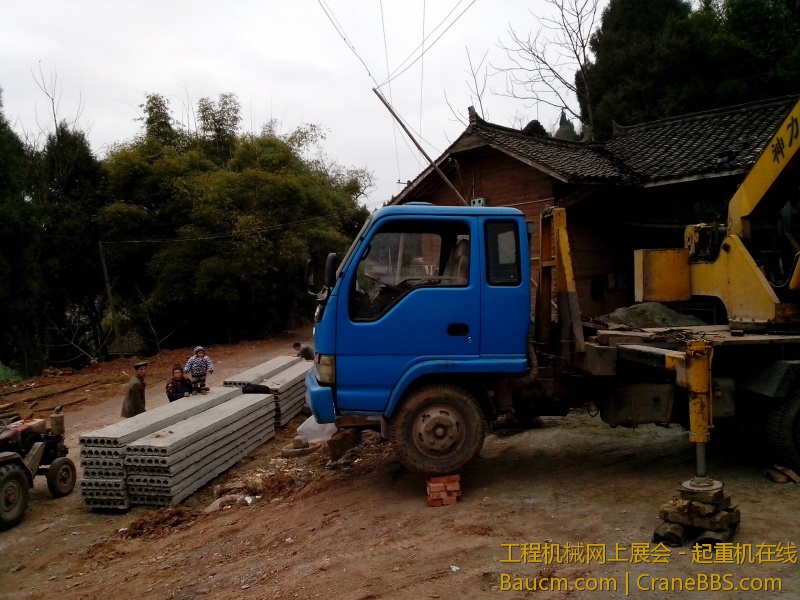

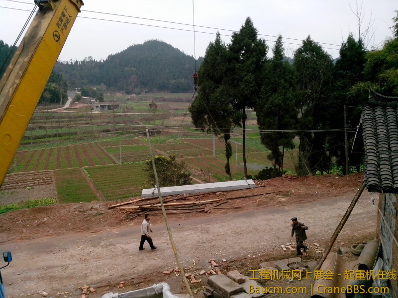

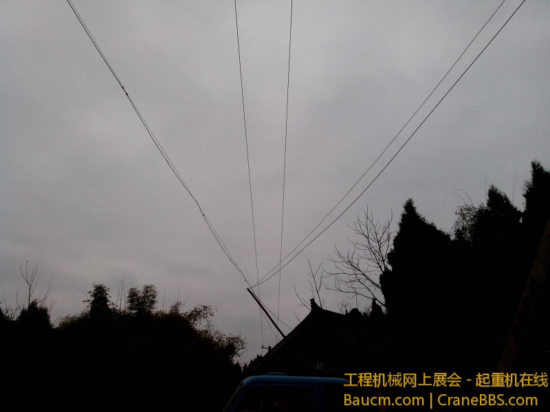

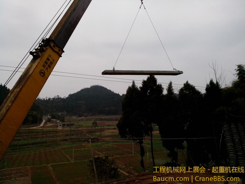

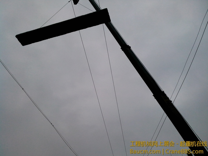

跨线作业
发表于 2013-1-20 19:54 | 显示全部楼层 |阅读模式
:lol :handshake
发表于 2013-1-20 20:02 | 显示全部楼层

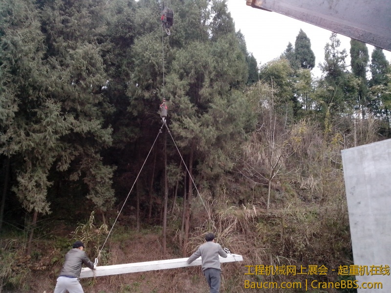

这样上楼板费不费劲啊

发表于 2013-1-20 21:31 | 显示全部楼层
没什么大不了的经常这样干,也不是高压线,15米的高压我都干过,也是山寨机
发表于 2013-1-20 21:42 | 显示全部楼层
你什么不用勾子啊,挂楼板太费劲了,一小时能掉几块啊?我一小时能吊30快,是两城小楼,一间16快,四间房400块钱100块钱一间,不安快计算:)

发表于 2013-1-20 22:32 | 显示全部楼层
前轮起第五个腿的作用了

我们这里用的钩子挂楼板空你还是不要用快放不安全我不用快放一小时吊20-25块

发表于 2013-1-20 22:40 | 显示全部楼层
你这样挂楼板费劲我这里卸楼板一头支砖你咋挂钩

 楼主| 发表于 2013-1-20 22:45 | 显示全部楼层
通达吊车 发表于 2013-1-20 22:40 static/image/common/back.gif
要先撬开撬个逢把钩子放下去再用一个小铁钩重另一边钩上来挂上习惯了就好:lol :handshake

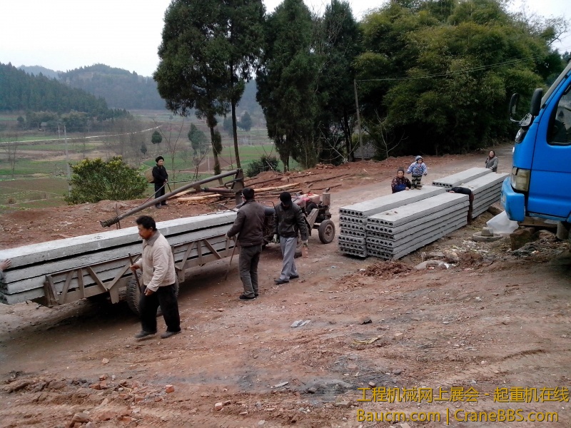

这种运楼板的 拖拉机  在我们这 几年前就淘汰了  装的少 还不好开      我们这现在是小卡车运  4米4孔的楼板一次能装35块

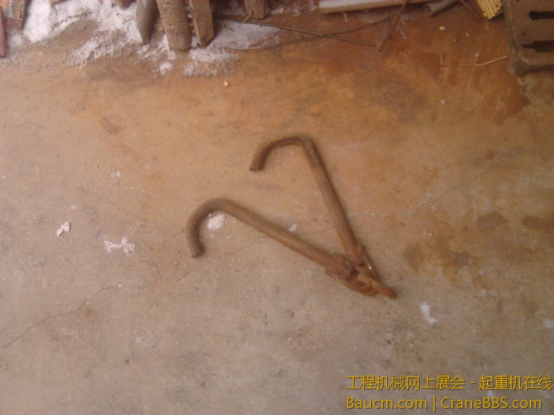

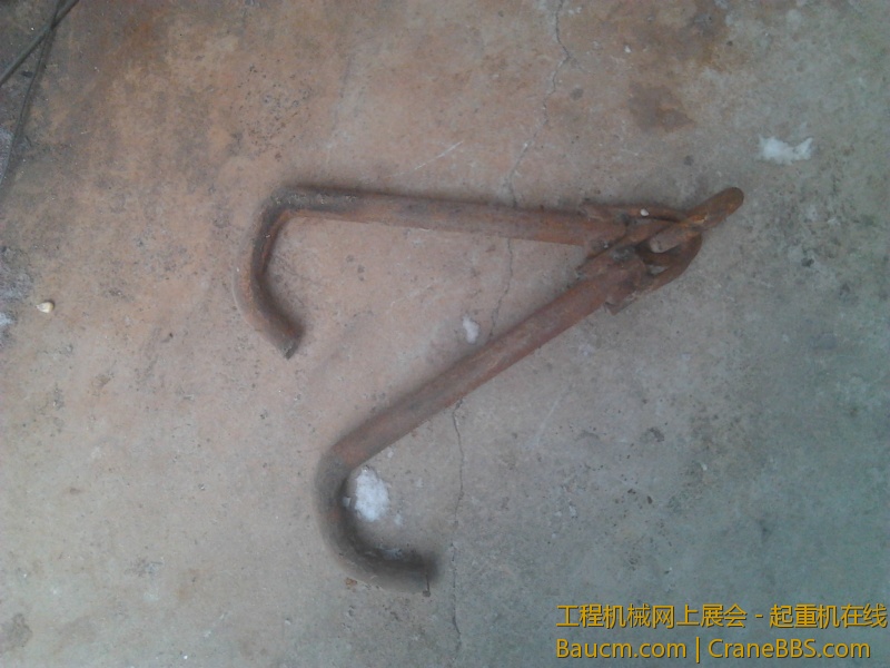

发表于 2013-1-21 13:40 | 显示全部楼层

我们这是山区有的地方路窄不好调头更直接的就是这车便宜拉的回数多也好向主人家要运费^_^
