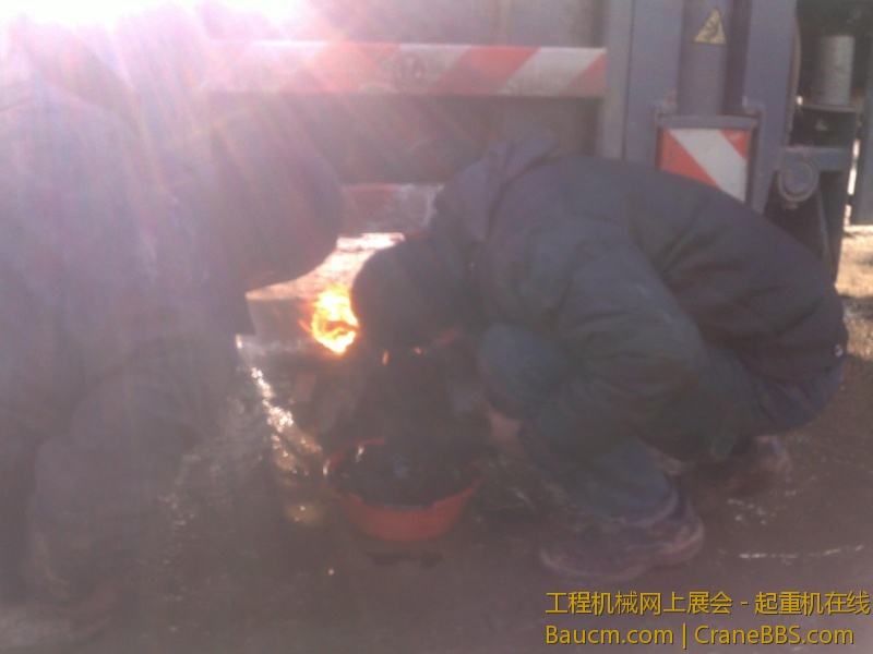

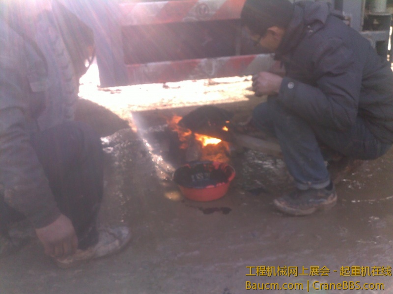

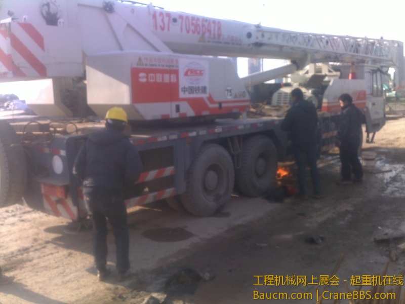

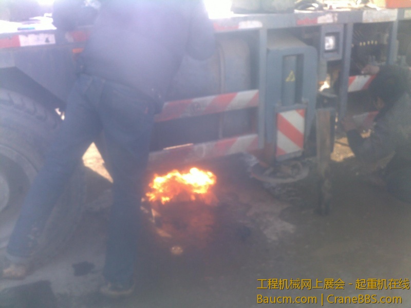

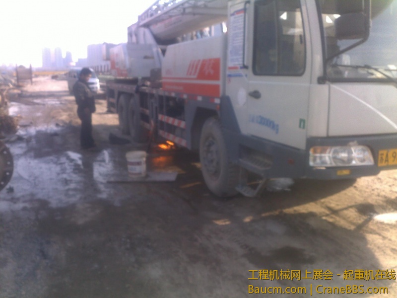

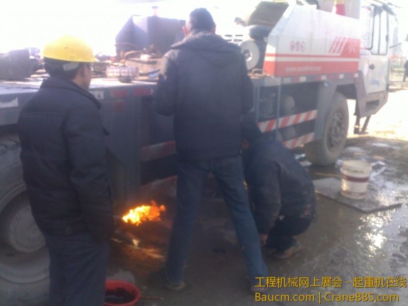

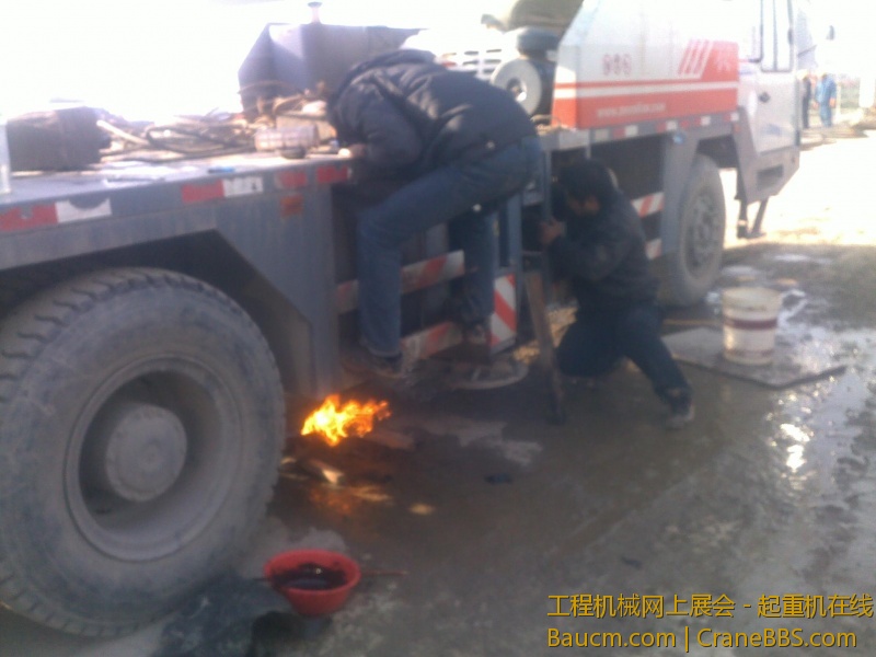

昨晚 零下六度!早晨到工地 柴油被冻!所用的是0号柴油!之后找售后 用火烤 用水浇 历时一上午 才恢复工作!之后又购买了70块钱一瓶的 抗凝剂 加入油箱!玩车不容易!玩吊车更是不容易!

考车不能用明火,要用熟火,明火有危险

记得打开油箱盖,用热水浇安全些!!
