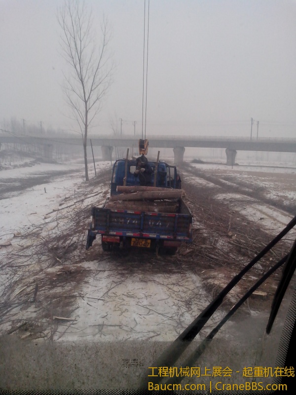

天太冷了  这时候就是木头活
发表于 2013-1-21 16:57 | 显示全部楼层

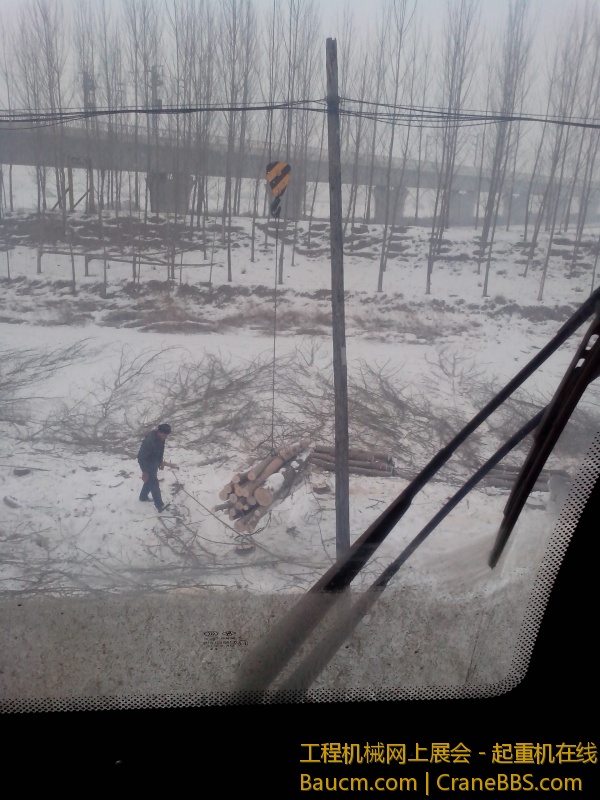

第二张图位置站的不错,刚刚好
发表于 2013-1-21 17:22 | 显示全部楼层
柳工小八  不错不错
