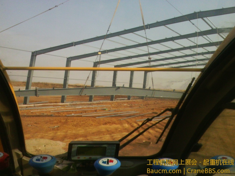

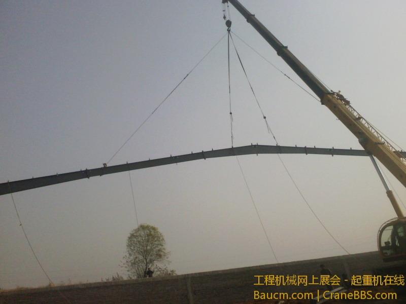

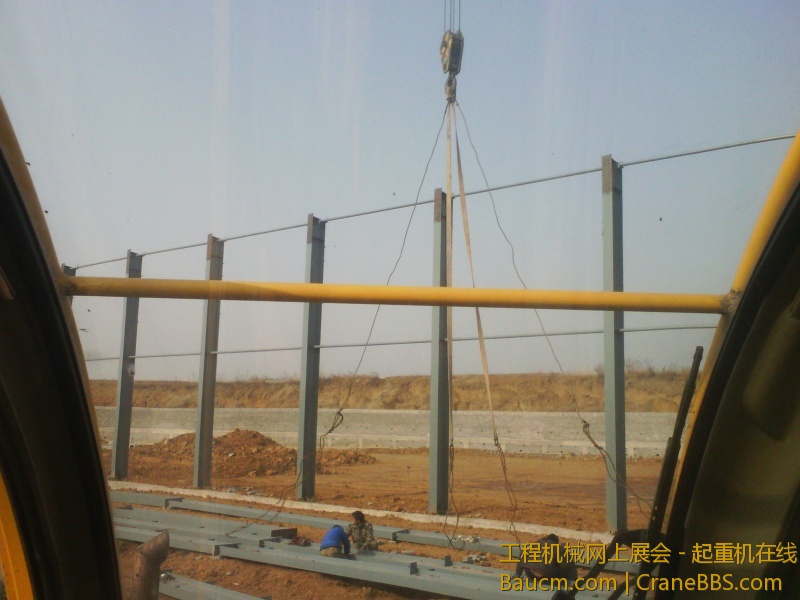

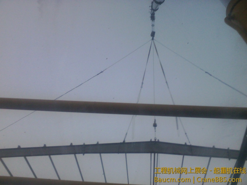

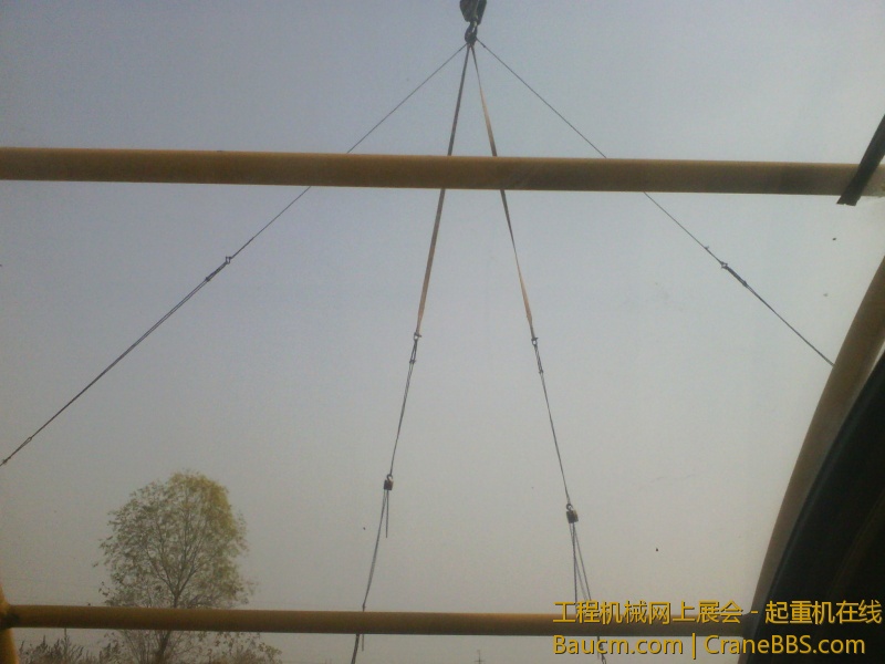

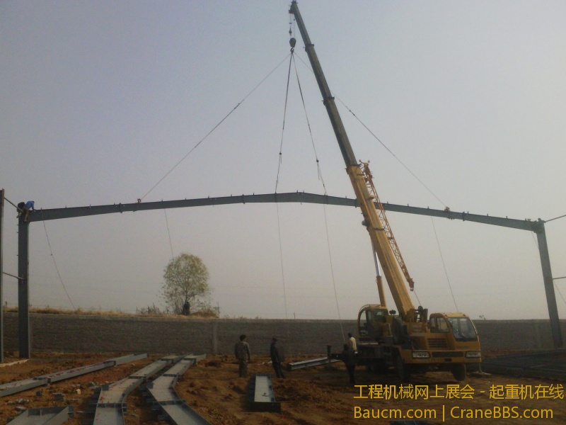

尼玛,坑爹啊.56米钢丝绳.二十米吊带。11个卸扣.2个手拉葫芦。一片梁.     16的钢丝绳.  10*2   8*2  5*4.  吊带10*2  手拉葫芦5t*2.  卸扣十一个。

这梁就是两台车的活

不这么吊,梁就折了吧,呵呵,

难点好磨台班,挂索搞半个小时,一天掉不了几根!哈哈,恭喜发财

跨度很大

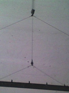

我也吊过这种梁。。。很难栓绳的   我吊的貌似比你吊的跨度还长 接近34米左右   不过我和你的栓法不一样   我的是大小钩一起用   用了4根8米的  两根6米的小绳   8个卸扣 psbCAS2KERQ.jpg
发表于 2013-1-22 12:28 | 显示全部楼层
第二种不错

这么长的钢结构梁   怎么用吊具?   长了很容易拧变形的。。。其实最好的法就是用俩车。。。

没办法,现在钢结构都想着办法省钱.    一跨36米。  我看它下大雪了怎么办

去的第一天不知道咋搞,  一天上了三片。  以后一天七片.

我也吊过这种梁。。。很难栓绳的   我吊的貌似比你吊的跨度还长 接近34米左右   不过我和你的栓法不一样    ...
36*6的。

其实有种方法要简单得多。但有人说了,这么做最赚台班钱,

这种台班真的很爽,基本上一天都不带挪车的:D

我以前吊32米的用3个吊点

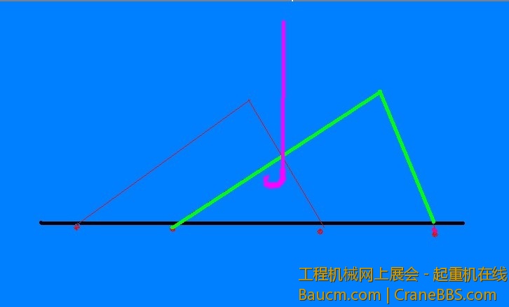

大小钩干挺好

下大雪  就完了这梁      不知道 这老板怎么想的  这么大跨度  用这么细小的梁

56米长屋架一个3吨半都上过没什么;P4绳搞定~
