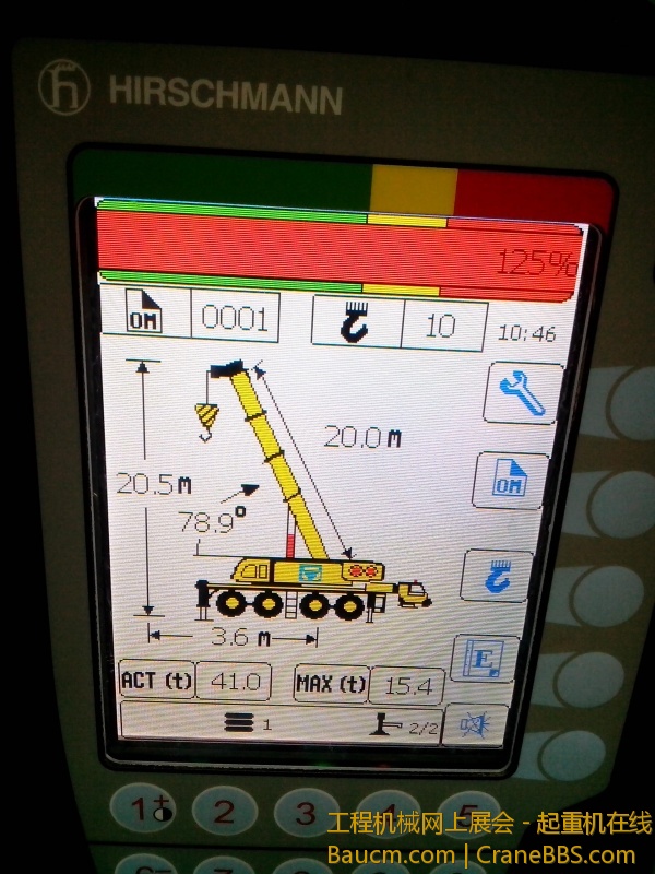

看图找原因
发表于 2013-1-22 10:56 | 显示全部楼层 |阅读模式
今天无意发现的看看有好多SF能看出来原因

力限器有些问题,这是什么工况?
发表于 2013-1-22 11:12 | 显示全部楼层
变幅压力缸感应器坏了吧
发表于 2013-1-22 11:20 | 显示全部楼层
啥都没坏,杆的角度太大了,你把杆仰到头了,所以电脑就出现错误报告了,有的时候我能整出4 5 十吨,正常,你把杆稍微爬一点就正常了。

 楼主| 发表于 2013-1-22 11:43 | 显示全部楼层
SF多啊!起臂仰角度数过大!造成电脑乱码!

你要是 50  就没什么  可你是25
发表于 2013-1-22 12:30 | 显示全部楼层
这个正常 扬臂到顶了就会有这种情况 我还试过90多吨呢
发表于 2013-1-22 12:39 | 显示全部楼层
大臂抬过了!

你要是爬的过低还能出来200多吨呢:lol

首先就是你的角度传感器偏小了..用电脑可以调一下..误差在1.1...你现在的抬臂已经到了80度了..电脑显示是
78.9......另外..重量是你台臂过头..液压油压到压力传感器..受力了..误以为是吊重...

仰角过大,鉴定完毕!   解决方法, 自己去想吧!

78度以内
