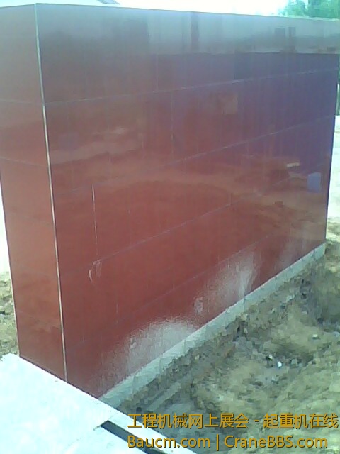

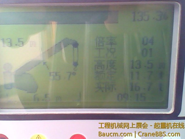

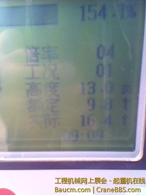

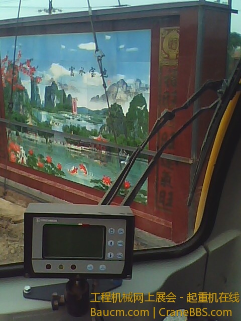

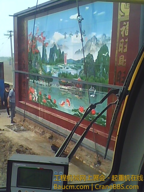

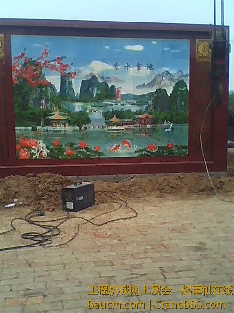

整体吊起来往旁边移1米多

质量不错

卸扣挂歪了啊!

这车真能超重

瞎搞,倍率少了哇!至少也要六倍啊,卸扣也是歪的!车子停靠近点啊?楼主!
发表于 2013-1-26 14:20 | 显示全部楼层
瞎搞,,,这样搞是很危险的··········

那锁扣不怕它打滑啊
发表于 2013-1-26 19:48 | 显示全部楼层
斜扣歪了

没看出来~~还真不轻呢~~:)

多大的车吊的 超这么多 K系列吗?

比我想象中的重 呵呵

徐工的20B 4倍率吊16T可以钓起来 超了点对卷扬不好

超多了
发表于 2013-1-26 22:53 | 显示全部楼层
超多了
