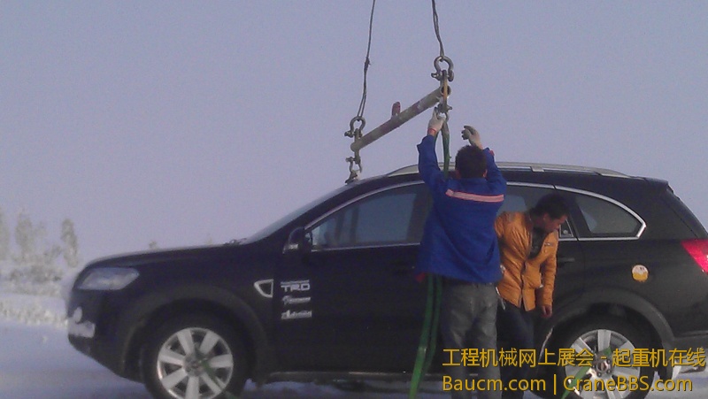

明年想把业务放到事故救援这块,以前都是用吊带直接兜驾驶室,大众的车还行,韩系的车东风系列的一兜就变形,不知道大家有啥高招啊,有图片说明最好了,还有怎么把翻了的车正过来啊,比如车着地的一面没有空隙,穿不过绳子 u=3778777522,2745033260&fm=52&gp=0.jpg
发表于 2013-1-27 18:38 | 显示全部楼层
这样吊小车

楼上的最正确

拿两条布带直接吊钢板头我都吊过N辆了,很不错的方法!
