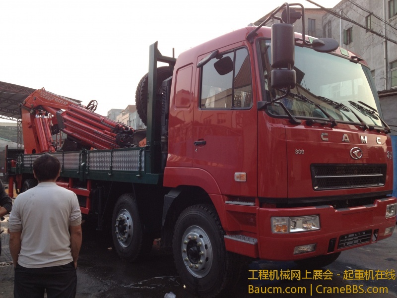

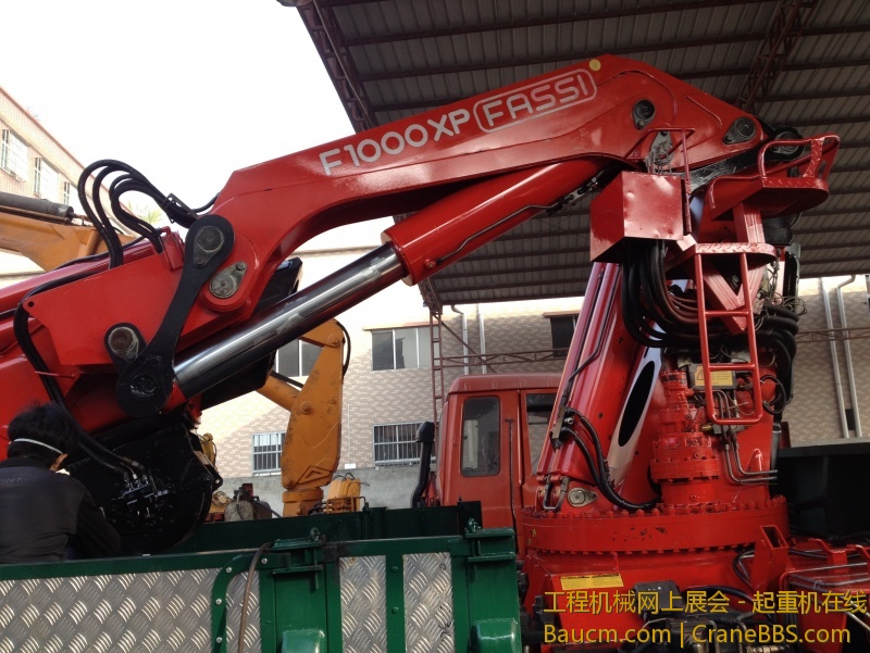

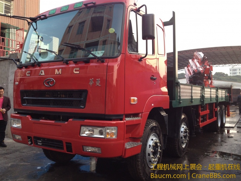

折腾几个月,终于提车了。底盘:华凌重卡前四后八,国三潍柴300马力,法士特9档箱。吊机:2手快捷FASSI F1000XP 50吨。7节液压伸缩加3节付杆,全出杆高度28.5米,跨度24.5米时吊重2390公斤。卷扬机额定单绳4100公斤。原机纯遥控,改加座椅手动操作2用。

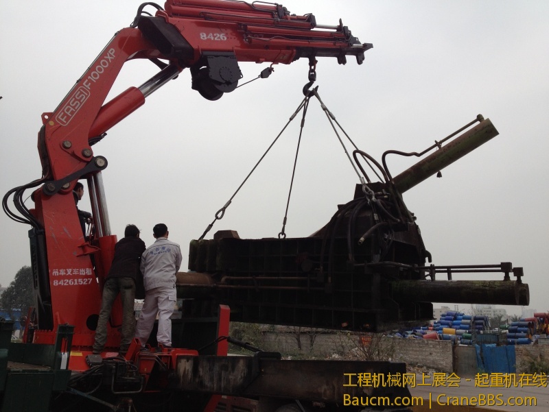

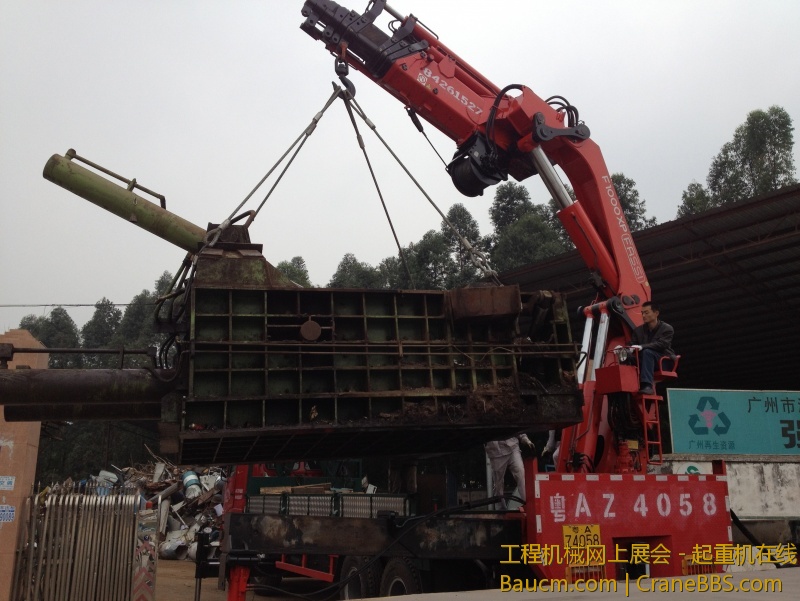

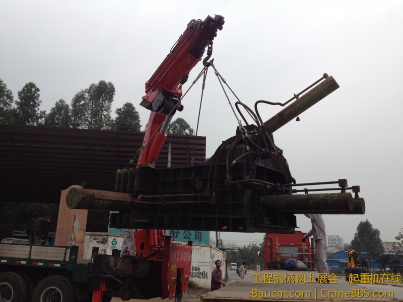

交作业
刚搞好牌照,粤AZ4058。第一次吊重作业,废铁收购站的设备,大约23-25吨。在1米深的坑中吊出运到外边装平板车。
吊到外边装平板时才记得照相~
轻松的活~
不知这叫什么机器?
