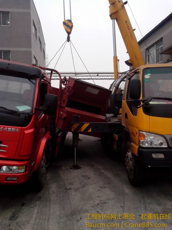

明天抽杆  我就纳闷7.8绳子怎么能折呢 没出事就算万幸把货车给砸了

带载你伸杆了???

 楼主| 发表于 2013-1-28 18:05 | 显示全部楼层
张123 发表于 2013-1-28 17:50 static/image/common/back.gif
带载伸缩???????、
吊这么重我敢出臂吗

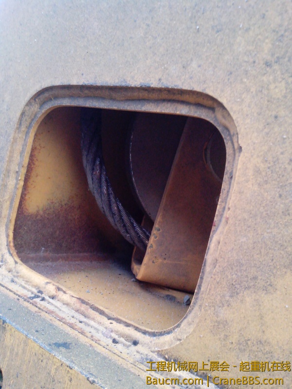

我的前几天刚换了,油丝出槽
发表于 2013-1-28 19:58 | 显示全部楼层
我前几天刚换的,出槽的问题,冬天油丝发僵
发表于 2013-1-28 19:59 | 显示全部楼层
25K5也容易这样

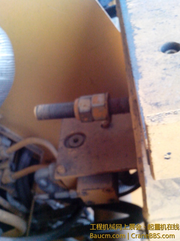

发表于 2013-1-28 20:43 | 显示全部楼层
柳工8A的出臂绳头是压的螺丝杆,有3种可能,1是螺丝松了,2是绳头没压住,3是出臂绳轮出槽了。
其他厂家的出臂绳头都是压的环,然后穿销子,不知道柳工为何设计的这样另类,故障率高是正常的。

跟我徐工小八一个样,肯定是压绳头那断了,设计问题。
你把绳子长度量一下自己编个绳头,别在买一套绳子了,你在换上去也用不了多就,自己编个头安全!
