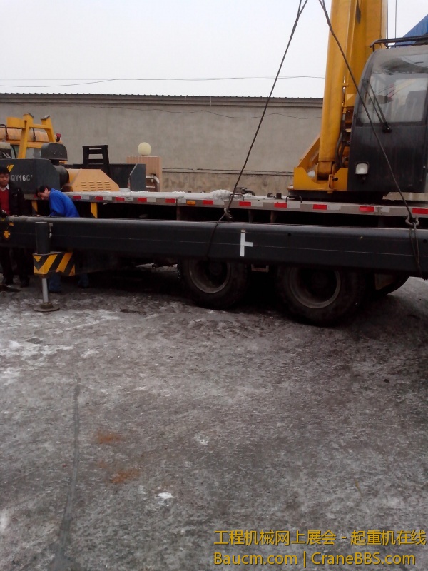

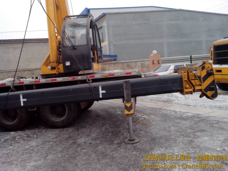

继续上图 全部分解 不知道是谁的毛病 是厂家还是个人
发表于 2013-1-30 05:49 | 显示全部楼层 |阅读模式
今天不知道能不能装上

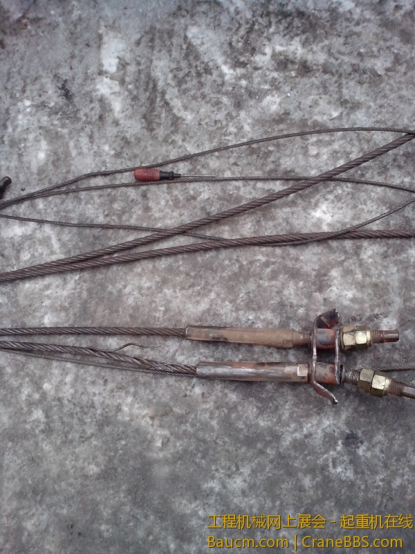

哪根绳折了

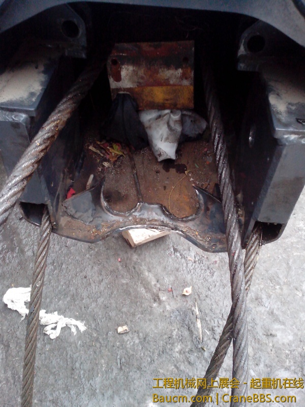

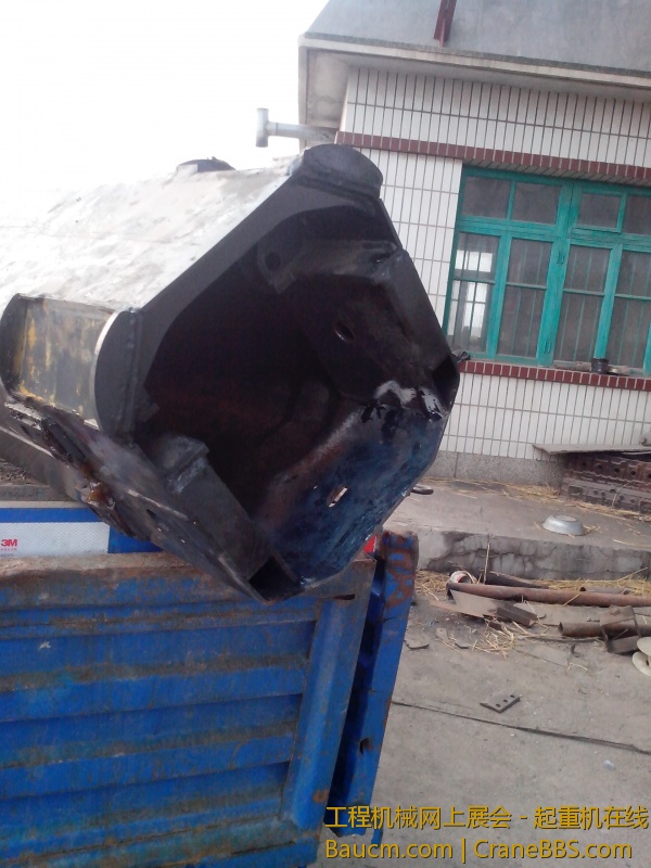

很明显,不是质量问题,是设计问题,固定出臂的钢丝绳底座被撕裂了,设计的强度不够,刚板薄,还没设计加强筋,哥们不能就这么焊上,要改进一下。
这和带载伸缩一点关系都没有。

这哪个高人设计的?也太单薄了,这车数据表最大起重量9吨

柳工车就TMD这个毛病,我的车也出过这个毛病,他用的是6个米的钢板,这个设计师就TMD一2逼

哥们把钢板加重一下,找个好焊工焊好就行了 ,你没找厂家吗?他们是怎么答复你 的
