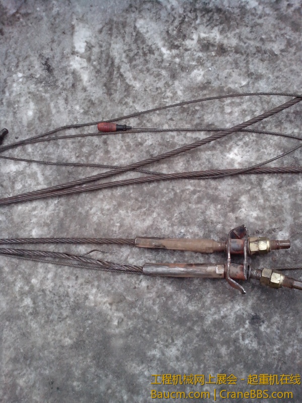

发表于 2013-1-30 21:37 | 显示全部楼层 |阅读模式

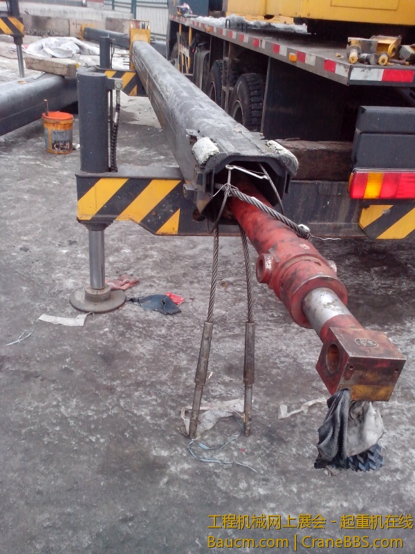

自己加厚了

发表于 2013-1-30 21:45 | 显示全部楼层

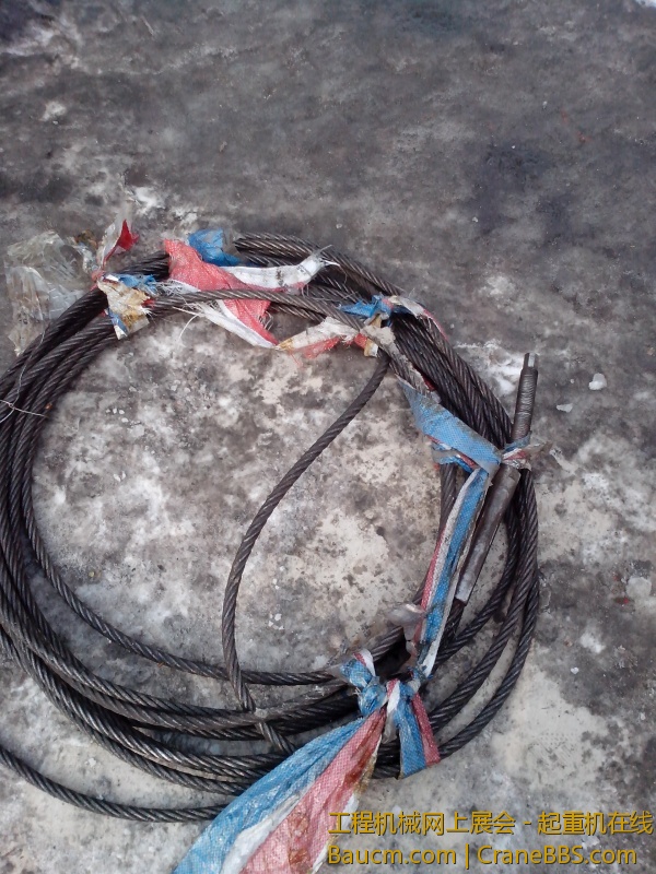

绳子真粗,这绳头不错
把绳子缠在油缸上什么意思

发表于 2013-1-30 22:01 | 显示全部楼层

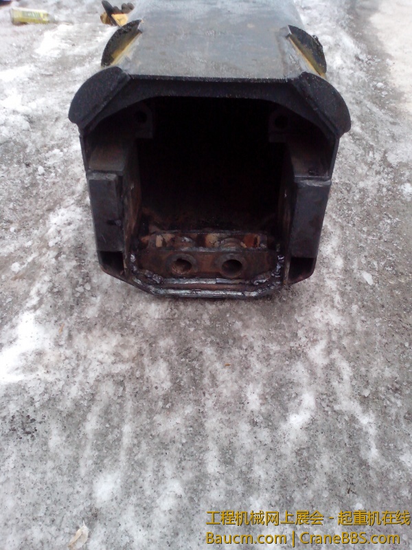

呵呵...加了两块钢板?

什么情况?多大的?
发表于 2013-1-30 23:34 | 显示全部楼层
是16T吗?

应该在这2块板的上面再加一块横板,把2块板连起来,使之成为一个箱型的整体,箱型体要比单板强度高。

给我用的绳头一样
发表于 2013-1-31 16:05 | 显示全部楼层
我X直接改单杠插销!!这是柳工8吨不??:lol:handshake

吊载出杆了??钢丝绳是崩断的把??:L小心啊

你当十六吨来用,,当然不行了
