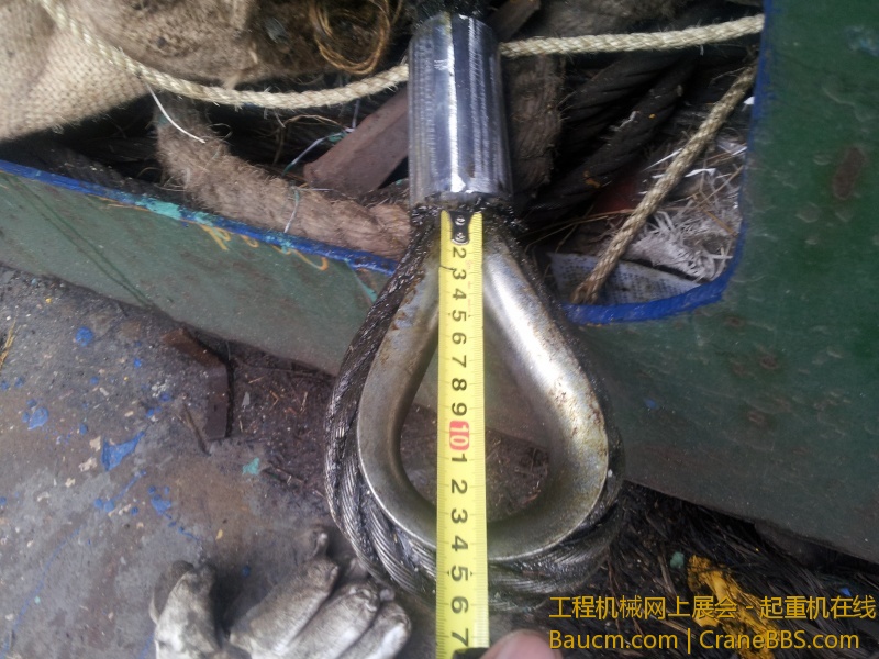

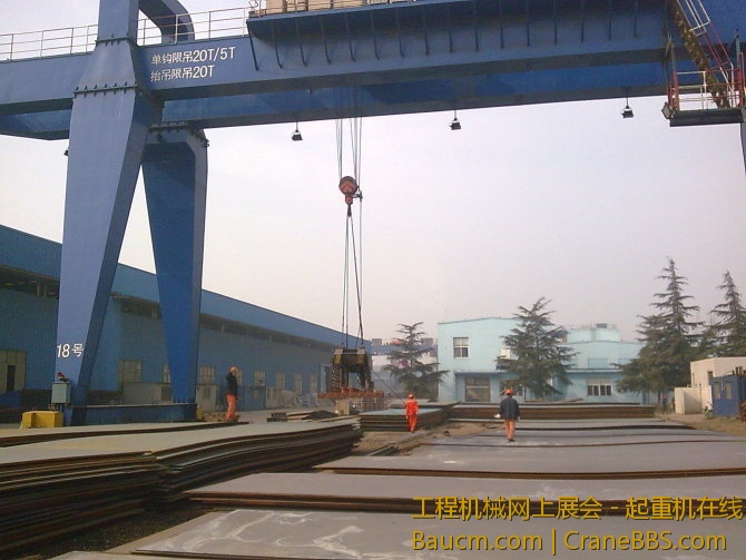

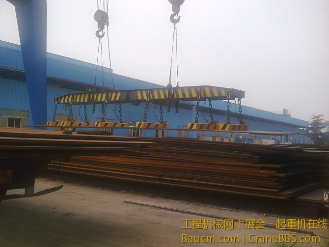

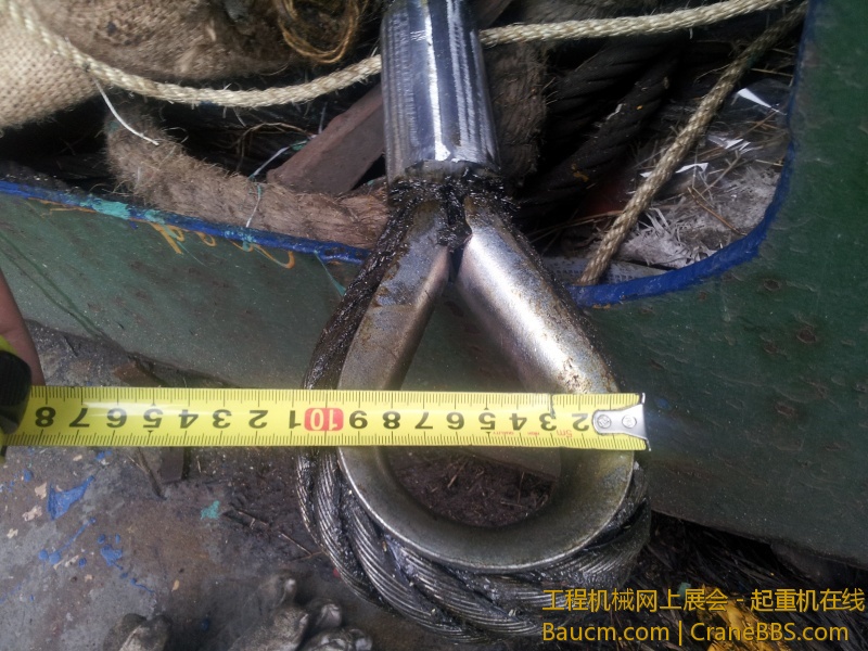

特意向领导申请定做的专用钢丝绳,之前用的钢丝绳在与卸扣连接处老是断丝,导致钢丝绳提前报废!
这次申请的钢丝绳规格,直径:24mm 长度3M 每根额定载荷是5t 够用了
之前用的普通钢丝,
之前用的普通钢丝,
现在申请的专用钢丝
现在申请的专用钢丝
看看
看看
看看
看看

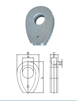

前天去把这钢丝绳领过来的,装上去用了两天,今天检查了一下,总体还行,就是四个套环都有些变形,早知道就申请用重型套环的钢丝绳了。
重型套环
重型套环

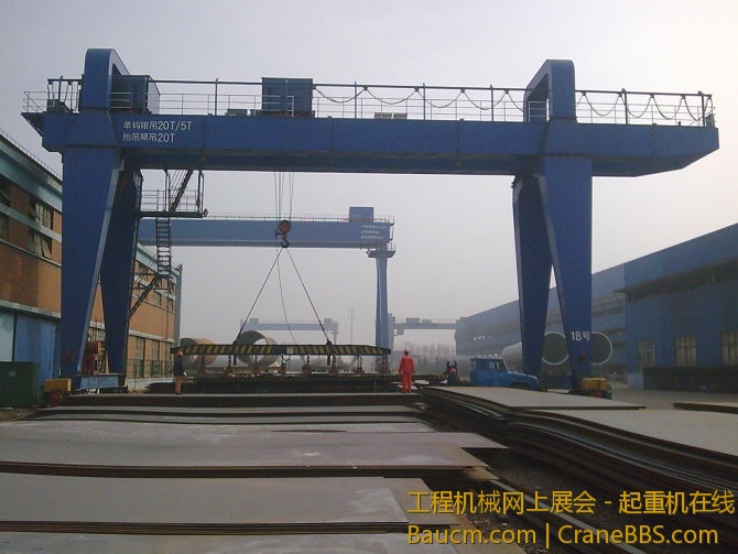

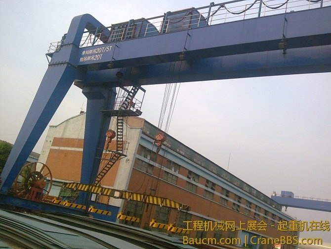

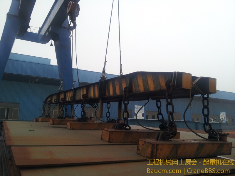

这是最起码的,
实不相瞒,如第一张图所示,这个电磁铁是由两个吊钩抬吊的,其实在一开始,按照这部龙门吊的设计,在使用电磁铁时,电磁铁是只能挂在左面的吊钩上的,因为什么呢?左面的吊钩上面的刹车是直流电磁刹车,万一在工作中突然断电,我可以通过备用电源来打开电磁刹车,让吊物依靠自身重力安全着地,这是电磁铁起重机都配备的安全系统,专业名词叫停电保磁,在断电情况下备用电源可以保证电磁铁有十五分钟的保磁,以及电磁刹车的工作。而另一个吊钩是普通的交流液压刹车,在断电情况下就不工作了。那么问题就来了,我这部行车如果用单钩的话那么势必要增加两个人控制平衡梁的旋转角度,这样的话费事费力,所以当时我就想暂时先用另一个吊钩帮忙抬吊,这样,整部行车不管做什么动作都由我说了算了。效率能提升很多。
单钩
单钩
双钩
双钩

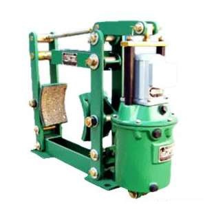

直流电磁刹车 电磁吊专用
直流电磁刹车 电磁吊专用
交流液压刹车 普通行车通用
交流液压刹车 普通行车通用

本人觉得直流刹车和交流液压刹车都是常闭状态吧,只有通电的情况下才能打开刹车的,如果作业过程中突然断电刹车应该能抱死吧
 楼主| 发表于 2013-2-2 17:38 | 显示全部楼层
阳光25K5 发表于 2013-2-2 14:18 static/image/common/back.gif
本人觉得直流刹车和交流液压刹车都是常闭状态吧,只有通电的情况下才能打开刹车的,如果作业过程中突然断 ...
恩,是常闭的,但是如果遇到断电的情况,那么备用电源就会自动投入使用,遥控上面有个应急下降的按钮,在断电情况下,按此按钮,直流刹车就会使用备用电源松闸
