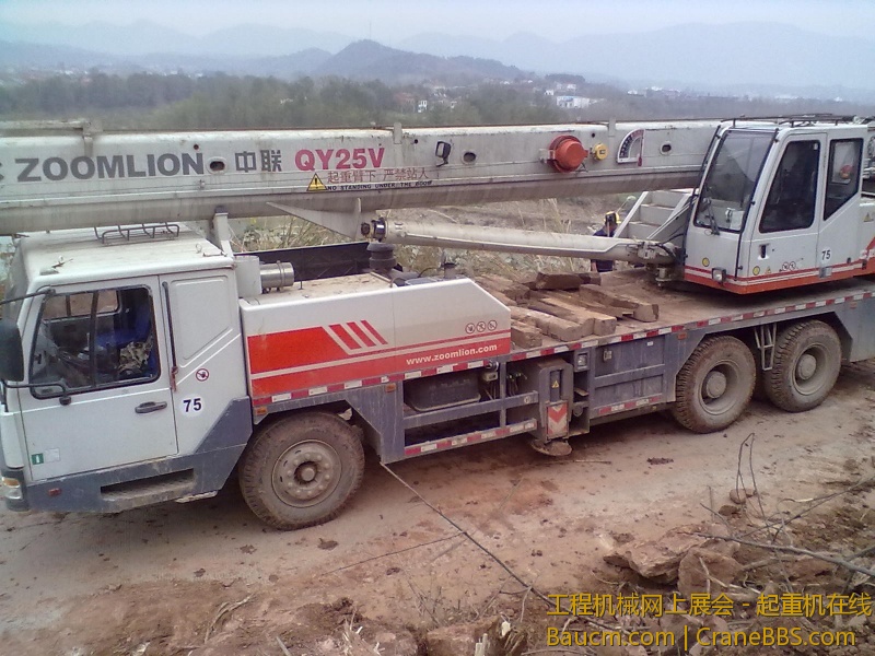

还有一个问题。把臂立起来后长时间没干活,差不多半个小时吧,就会自动往下动一下。有时候吊着东西很吓人、、是不是要抽大臂啊?

 楼主| 发表于 2013-2-1 23:06 | 显示全部楼层

自己缩臂就把臂后面的平衡阀拆开清洗干净.还缩就是内泄就得拔大臂了...什么不能换.只要以前有的现在都能修好.除非配件绝了

 楼主| 发表于 2013-2-2 13:59 | 显示全部楼层
temp1206 发表于 2013-2-2 02:59 static/image/common/back.gif
自己缩臂就把臂后面的平衡阀拆开清洗干净.还缩就是内泄就得拔大臂了...什么不能换.只要以前有的现在都能修好 ...
只需要拆大臂后面的那个就行了呵?
回复 赞 反对
发表于 2013-2-2 14:14 | 显示全部楼层
ihcukjoyew 发表于 2013-2-2 13:59 static/image/common/back.gif
只需要拆大臂后面的那个就行了呵?
如果是那的毛病.当然可以解决了.好像是四个螺丝.然后里面是个柱塞这样的

不必紧张,中联通病。
回复 赞 反对
发表于 2013-2-2 20:37 | 显示全部楼层
坐下杆有什么稀奇的,不必理会,只要吊东西不沉就行了
