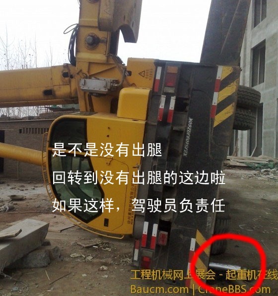

你们看见  腿子回去了   就说没出   那是压回去的     服了你这种人了
这个幅度支腿出满的话。那塔吊是有多么重呀???都应该是断臂。而不是翻车。。。。do you know?

支退没出:L:L

没有出腿吗???

腿被压回去了

就是没出腿才造成的,脚下的枕木还在呢!可以把原图放大了看看

腿是不没全出啊

腿子没出

这个我知道怎么回事 我在现场
50吨6倍率钢丝吊塔吊主臂 然后到2米的时候放不下来了 那个时候腿子已经下沉了! 后面就不用说了吧

这个事故真无语了。司机不会是技术的问题吧。前腿都出了
