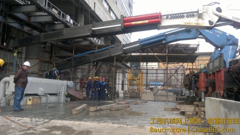

论坛里的同学新入了一台二手FASSI F1000XP 的随车吊,该车属于进口机中的大型机了。

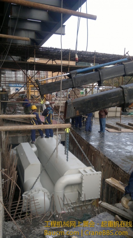

下面我给大家发一点国产土炮随车吊的作业图片,供大家对比。下面第一张图片是将一台16吨重的溴化锂吊装到地下室,由于吊装口正上方有雨棚,净空高度仅5.3米,设备高度3.3米,只能用随车吊来处理了。2台车必须停在没有地下室的区域作业,所以作业幅度都在10米到11米之间,但国产土炮中一辆伸缩主臂只有6节另一辆只有4节,这样的幅度对他们来说是极限了。

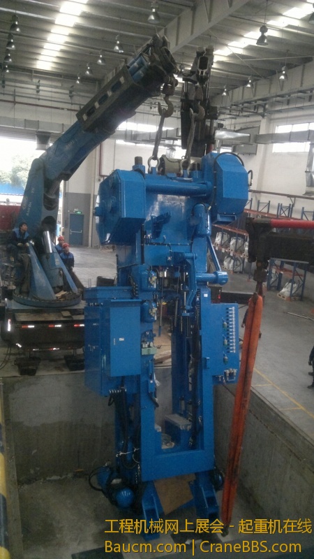

第三张图是将一台78吨重的压机放入坑中并竖立就位,该压机高度接近9米,厂房净空高度仅有10.5米,地坑比较大,设备还要放到正中间,所以用3台国产土炮合力完成。这样的环境下作业是国产土炮的强项。
16吨重溴化锂吊装
16吨重溴化锂吊装
雨棚下的吊装口
雨棚下的吊装口
1000万元的压机吊装
1000万元的压机吊装

这机无一千万吧,,,,,我用叉车做过不少台了

连包装84吨,你做过好多台?总共国内只有2台这样的压力机,原装进口的不是国产货

这个链条真不错,哪里有卖?

进口货,这样一套1万多,你要的话,可以帮你订,我吊压机的钢丝绳也是订制的1米长40吨的额定载荷。

很好用啊,效率高,这条链条是13毫米的,双肢可以吊10吨。向我们这样2台车可以吊20吨。16的更贵,双肢可以吊16吨,要近2万,我们还有22的,单根可以吊20吨,一根就2万多

我也是去年开始买的,很耐用,比钢丝绳又好用,国外都用这。去年一下买了4种规格8套,花了好多钱,但用起来确实方便。而且进口或质量有保证,重量也轻啊
