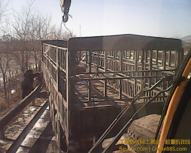

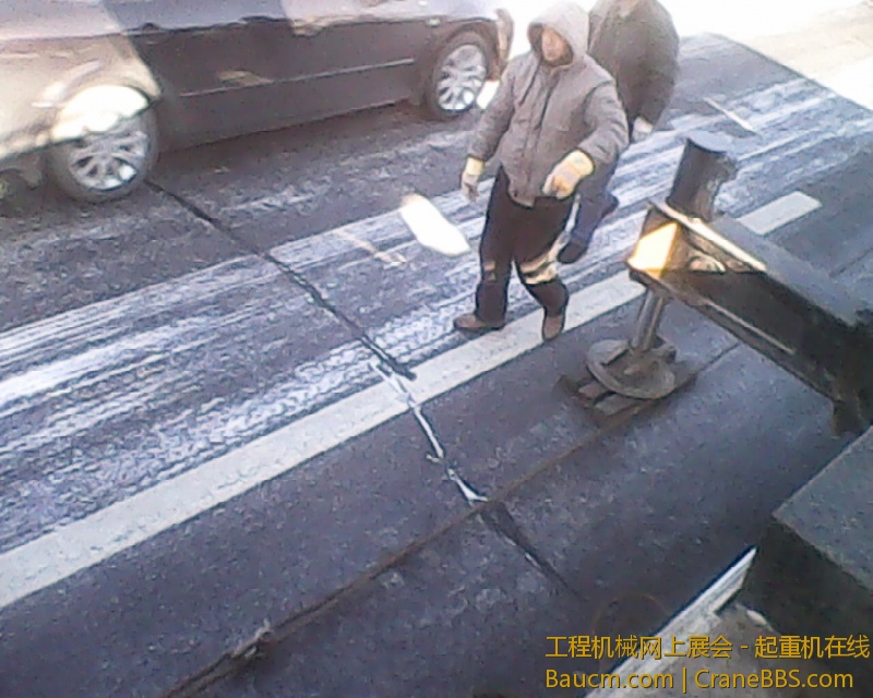

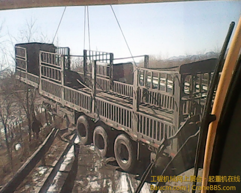

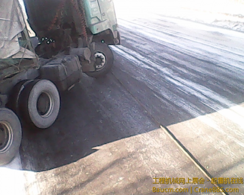

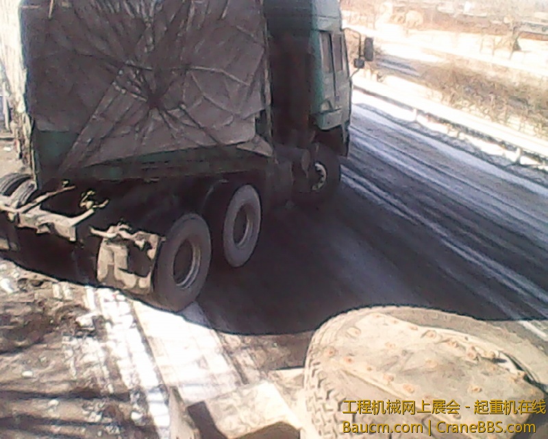

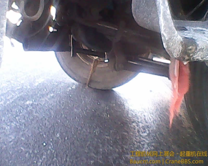

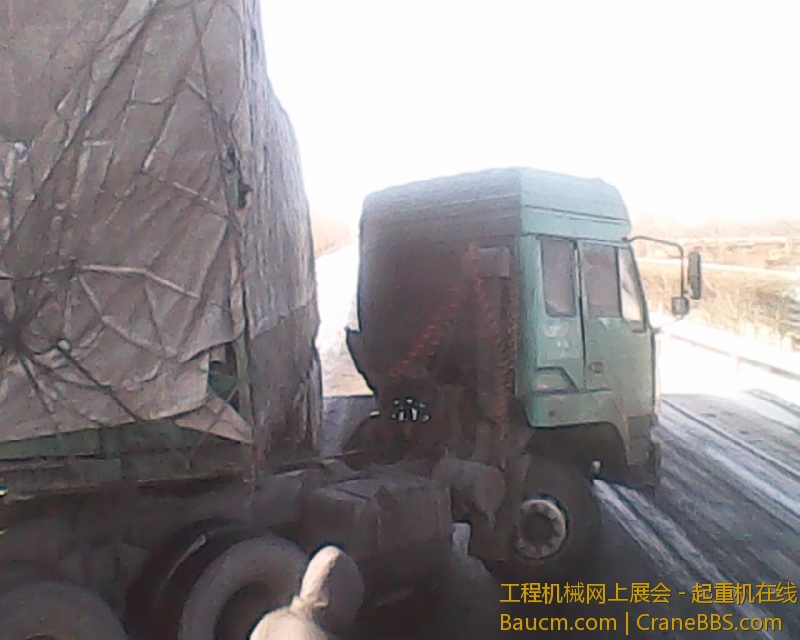

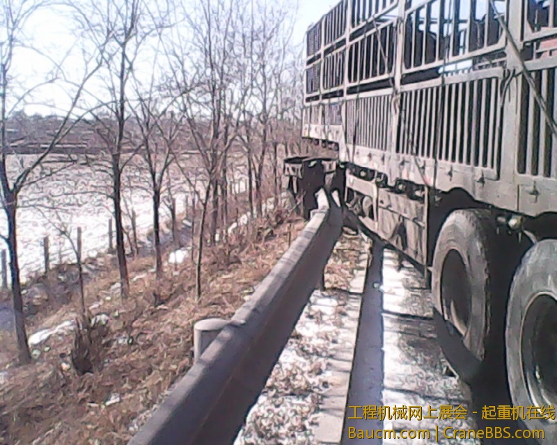

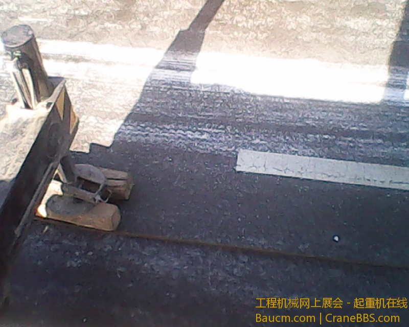

由于车头扭的太大  路滑不敢封路要留出一条车道  吊车不能直接把车头吊正  后来用吊车吊这车箱前端 用牵引车接了两根钢丝绳在吊车左前方 向前拉  一步到位 photo427.jpg photo430.jpg photo431.jpg photo432.jpg photo433.jpg photo434.jpg photo435.jpg photo436.jpg photo438.jpg photo439.jpg photo440.jpg photo441.jpg photo442.jpg photo443.jpg photo444.jpg photo445.jpg photo446.jpg photo447.jpg photo450.jpg photo451.jpg
 楼主| 发表于 2013-2-4 21:44 | 显示全部楼层
更正下  前九张是一起车祸  后面的是第三起:L
