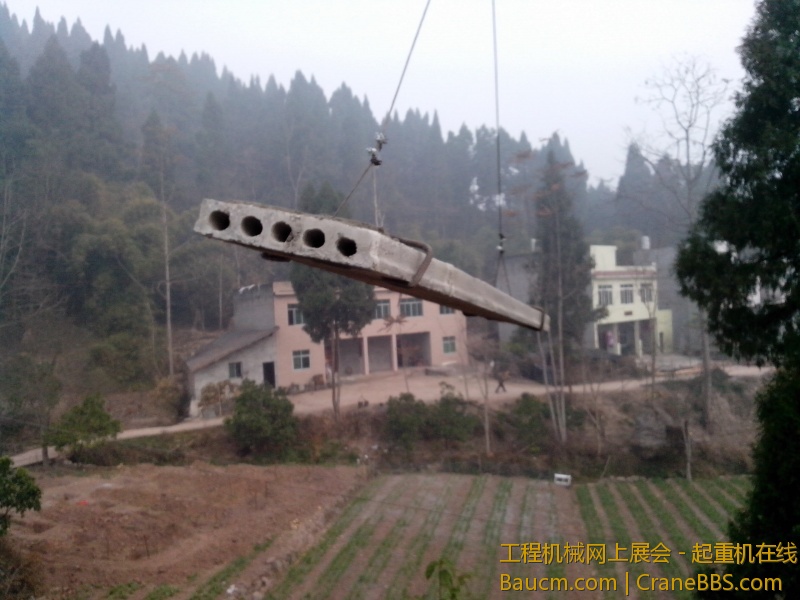

不会滑啊,看了危险

这种钩子。下雨天,地上有泥,千万别用,。有泥就滑,记住了。我吃过家伙

你们的楼板太次了,我们都是直接挂两边,还是1米2的板,工具上面还缺一个小扁担

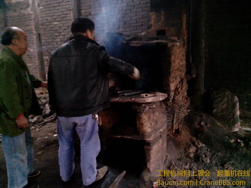

铁匠铺?

对古老的很!!:lol :handshake

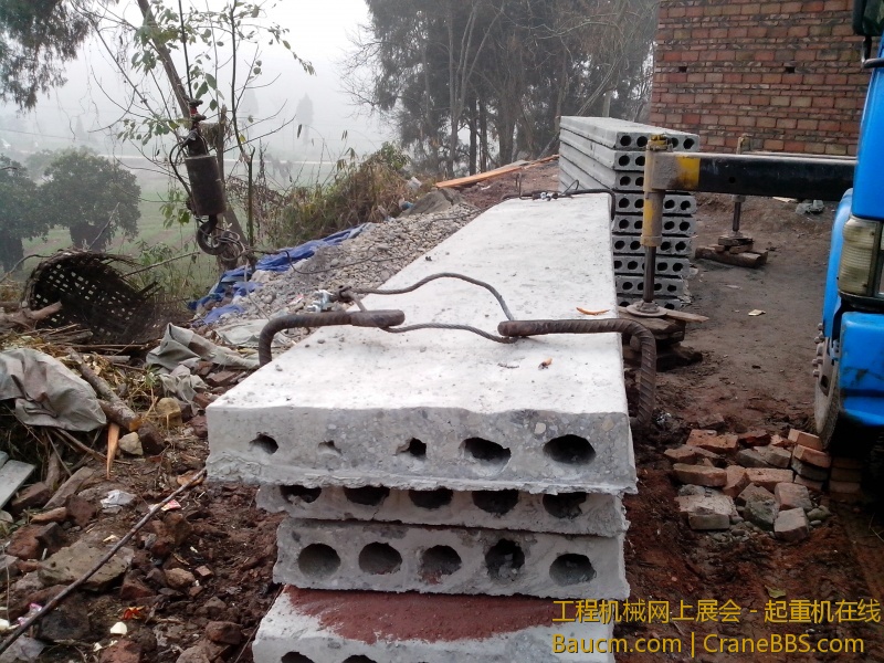

你那钩子不好用兄弟,我自己做的钩子用22的螺纹钢做的,挂楼板空卸钩很方便,你那一点也不方便,卸钩太麻烦。

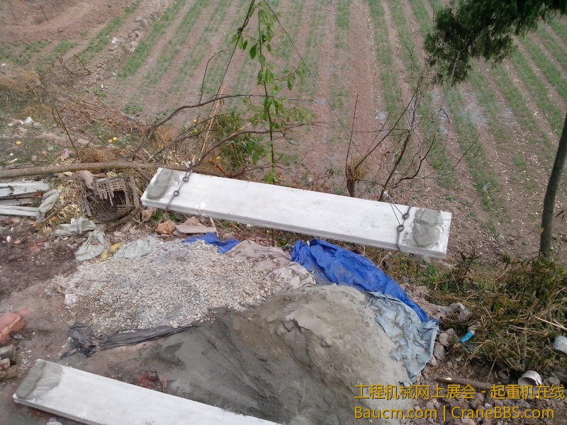

水泥凝固期到了没事在说起绳的时候口破了就挂下沿或者给楼板口塞一根2米架管就行了:victory:

你那平衡不好掌握
