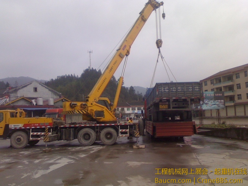

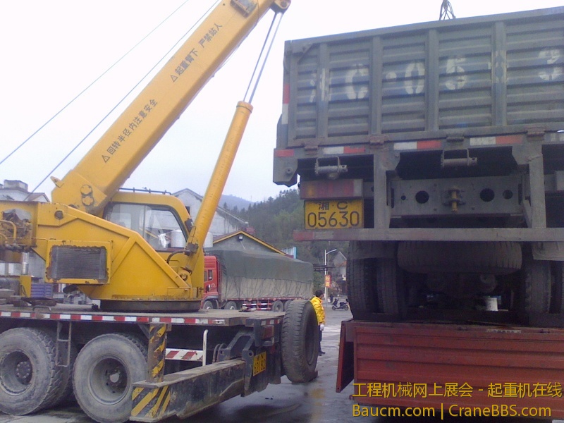

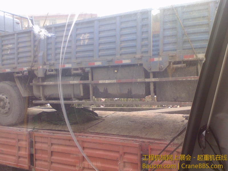

:L 我朋友接个生意说他的12T吊不动 说是很大个车叫我去 我在家心想他说大安全点穿了满倍率 到那一看还真不小 将近10吨重:L

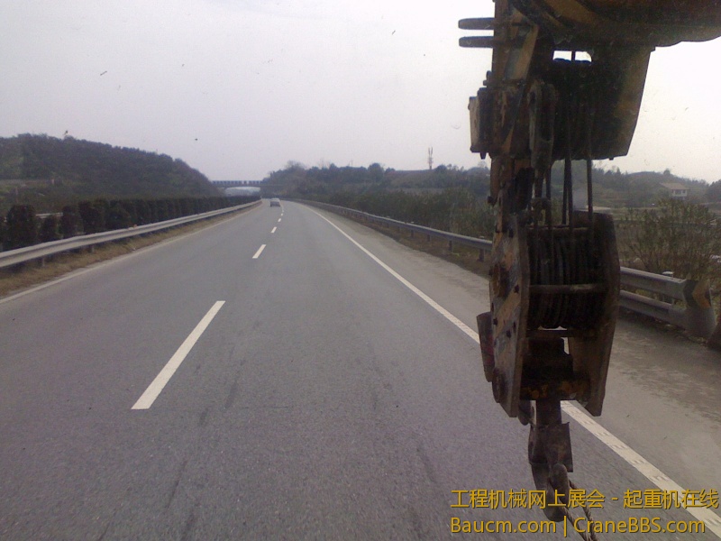

去的时候
去的时候

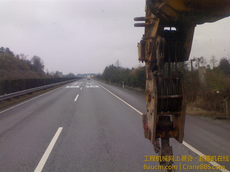

回来的时候
回来的时候

前4后4单车   11吨左右

来回 工54元 我这称重收费  走国道去有好多爬坡路 烧油差不多 所以我走高速

你朋友12不行了,我家12B。5新车吊这车很轻松。4倍率

10T左右,看地形徐工12B.5卸车应该问题不大..12B。5侧面吊合力6T叉车,自重8.5T,4倍率,没出杆,伤不起.....
12B。5卸双驱半挂车头,7。6T左右。。。。。感觉还可以。。。。
吊这种大个头的时候一定要在上面捆绑一个绳子,掌握一下平衡。一不小心容易碰到自身。。。。。

按道理 12T应该可以 提起来不动 车倒进来在放下来OK

哥哥   那有11吨啊最多7=8吨吧
