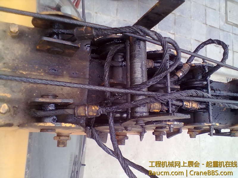

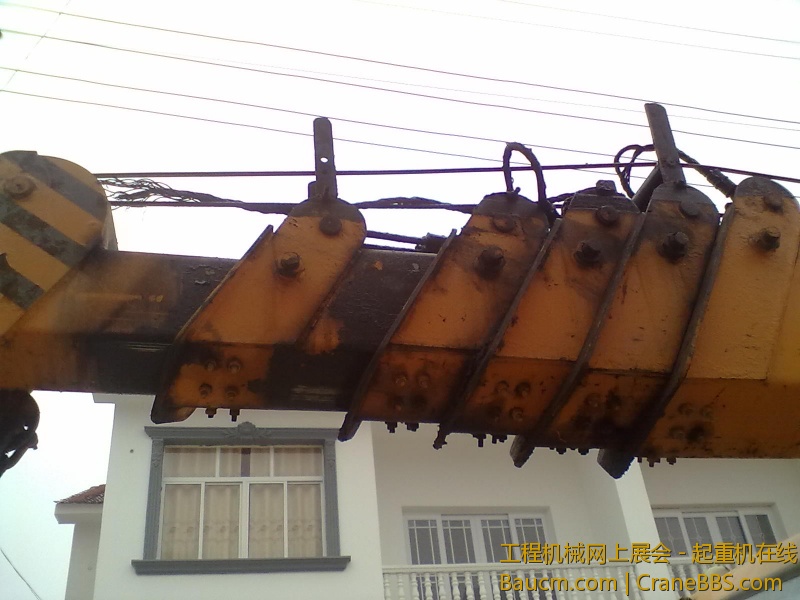

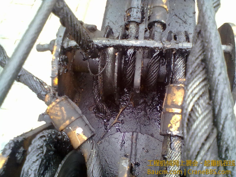

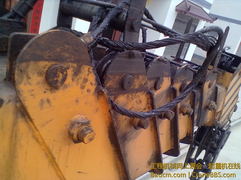

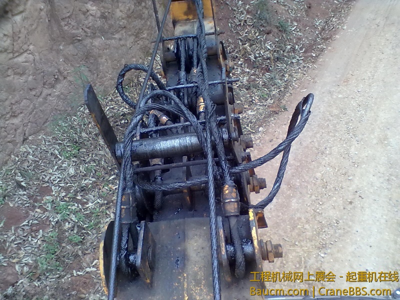

今天吊树的时候出臂的绳子突然断了,树已经吊到路上离地1米的时候绳子突然断了,幸亏没伤到人。等厂家SF过来估计要3天。天天有活耽误不起啊,。想自己拆下来看能不能换。懂这个拆装的SF麻烦指导下。我在线等答案、扣扣,三四斯巴舞酒六零。拜托各位了!

你这绳子在外面,应该看得见的啊。怎么说断就断了

这种臂换绳很简单的   都是一节拖一节的    你把绳断了的那节臂一起拔出来就可以换了    很简单的

他这个车不用抽大臂 它里面没有回拉绳 他这个只是伸出绳 外置的

一节托一节的 把断了的那节抽出来

我想知道我如何拆下来?是不是直接拆掉油缸就能拔出来了?
