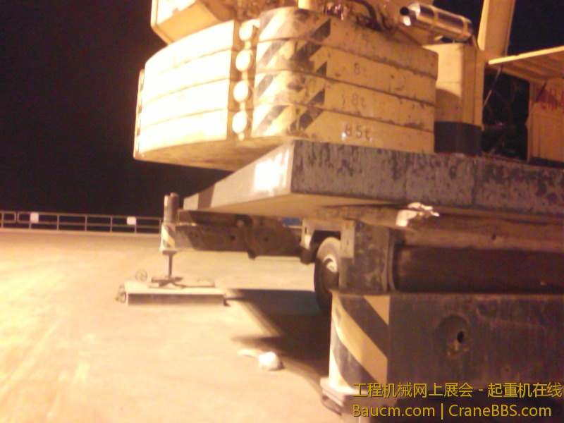

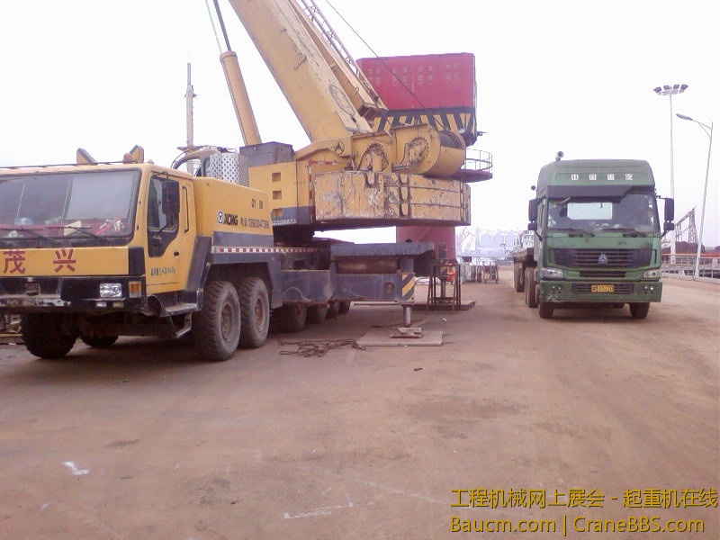

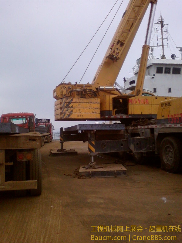

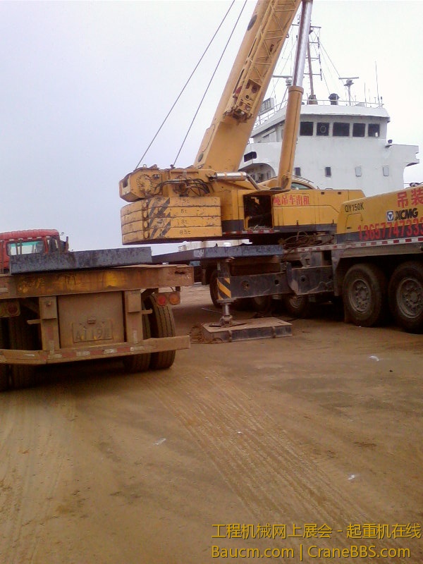

小车违章作业很正常,但大车违章也不少,压腿的铁板重20吨,加上索具一般在33吨左右,最大幅度18米。这110和130的把180的活都抢了,唉,,这世道:L

这样干不折杆吗!就算车不起来那杆受的了吗?无知!
发表于 2013-2-26 00:16 | 显示全部楼层
这样搞法很伤大梁的
发表于 2013-2-26 00:34 | 显示全部楼层
还不如直接加配重:L

哈哈,汽车调回去是不是都超啊!这怎么标着一百五呢啊

回转受的了吗
