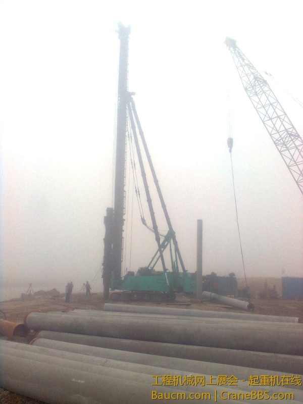

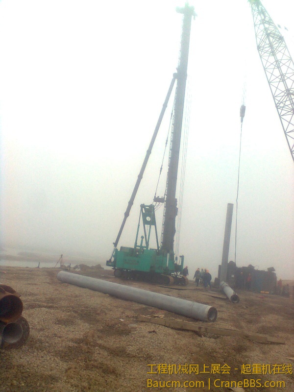

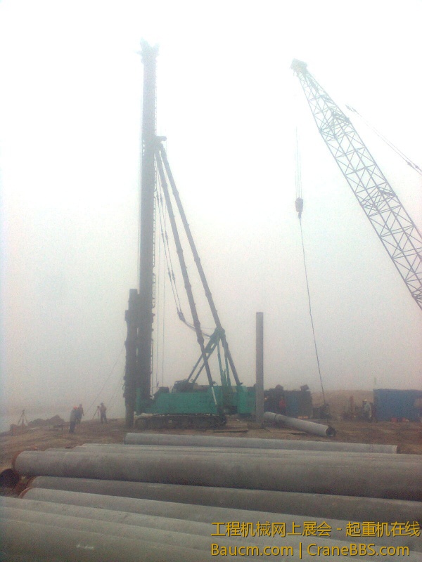

这是什么桩机
发表于 2013-2-26 17:47 | 显示全部楼层 |阅读模式
没见过这种桩机

有很多的     我们这边不常见:)
发表于 2013-2-26 18:12 | 显示全部楼层
新款桩机

可以移动的

筒式柴油打桩锤,桩架是可移动的。不过大多数的还是和静压桩机一样的底盘。

还有一种是直接挂在履带吊臂头的柴油打桩机,当然,桩锤也是筒式的,不是导杆式的

学习...挺先进的.工作效率高

但是污染和噪音也蛮严重的

柴油 锤  吧

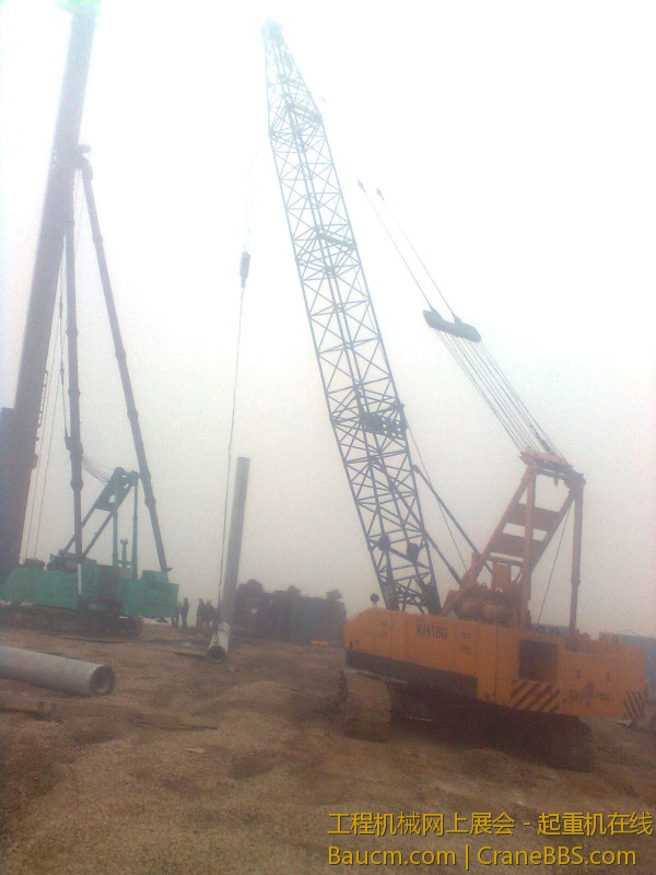

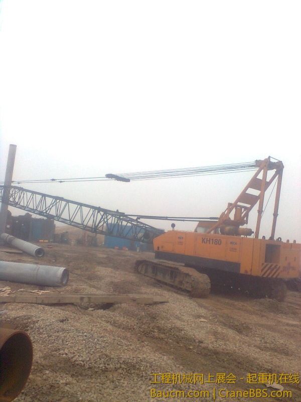

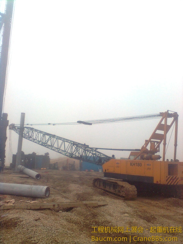

KH180是哪里的

打管桩的。管桩就跟电线杆子一样,硬砸到地里。。桩机的锤,就是个大活塞。

履带锤击桩机

这玩意先进,
转场快
发表于 2013-2-27 15:26 | 显示全部楼层
70-80年代就有的三支点打桩机,日本技术

柴油打桩机遇到软土就杯具了一直提不上火!!:lol:handshake
