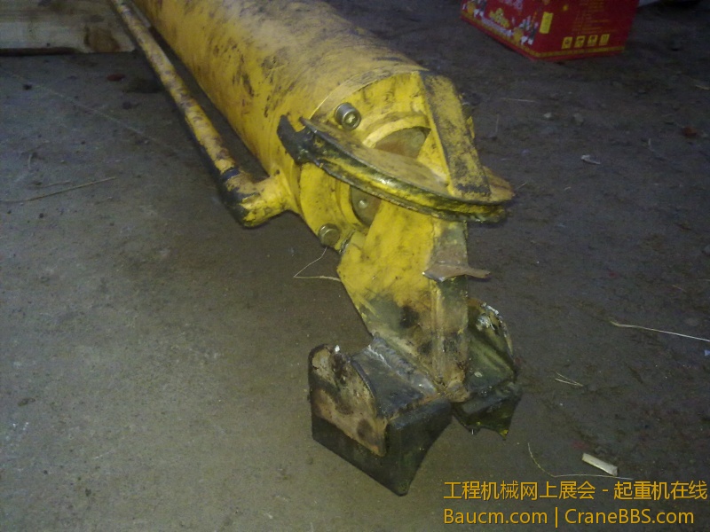

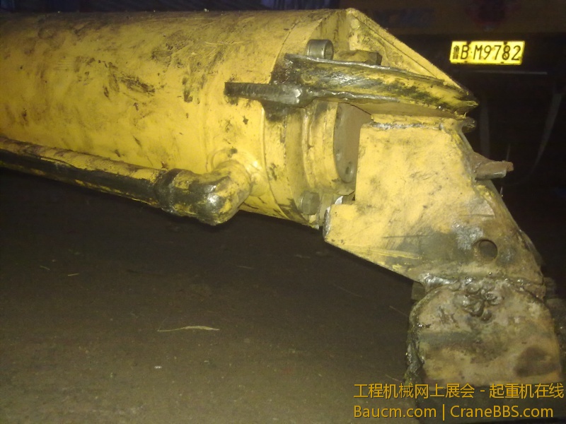

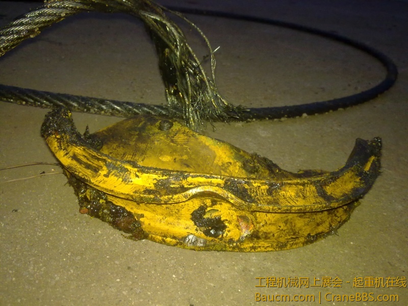

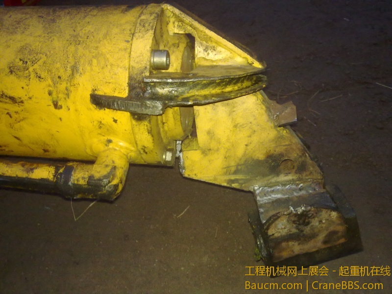

我的2010年。25k5-1一年大臂坏了好几次,有时收臂绳被轮挤坏,这次出臂剩被挤断一根,二节臂油缸支架老是被撞坏,每次都是出臂时出到21米多一点的时候坏的,感觉好像有缺陷似的。你们看以下图片,到底是什么原因啊,你们的车用着还可以吗?请教各位SF
这个地方老出问题
这个地方老出问题

是不是老是带载伸

没有啊。最近一次修好是才三个月前,这次干活刚出杆接着坏了

你伸到21米是指的怎么伸,只伸345对吗

徐工K5或K5-1伸345二接臂不深,到21米在23米之间都想

油缸的过度阶段

看痕迹应该是臂尾刮的,看看油缸是否侧弯,导致油缸头部刮蹭臂尾,咬坏钢丝绳,刮坏支架。肯定是有刮碰的地方,设计不可能有缺陷,成熟的技术,这么多年了。
修车的SF就会换啊,不会找毛病啊。

是的。只出345到21米多点就坏了

换上用用就坏了说明毛病没找到,毛病真不容易找

是嘛。。但是人家的没事,我的不行那。
发表于 2013-2-27 04:23 | 显示全部楼层
朋友 你的毛病和我之前不要了的那个25K5-I一模一样 我的车也是2010年的车 听修车的说是设计缺陷 10年德那几批车就这样 你的还好是大臂 我的那个车联发动机机脚都是歪的 经常移位坏座子 我这地区K5多 10款的K5-I就3个 都坏过 还好我这车没要了 自己从新买个三一的 要不然真的伤不起

我的车到21米多点,伸就要抖也下,是在2节臂不伸的情况下
