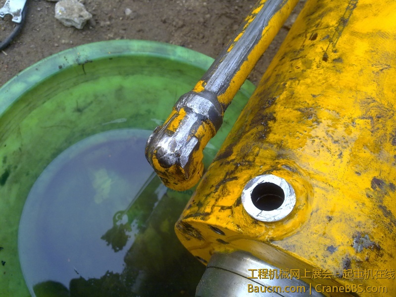

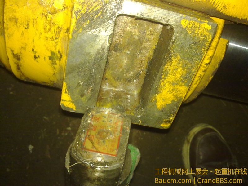

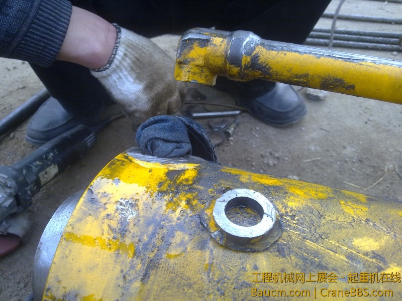

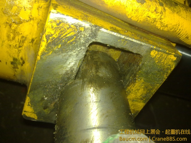

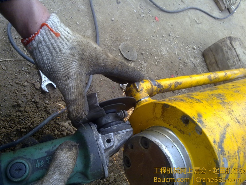

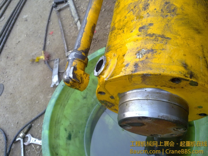

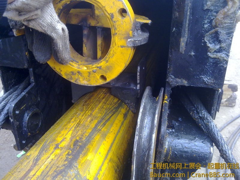

毛病不太好找,现在初步认为,出臂到21米多点的时候二节臂油缸尾部支架正好处于过渡阶段,大概是从四节臂往三节臂之间过渡,支架可能有点矮,有关可能有点高所以撞到右边的铁轮了,目前改进了一下不知行不行,另外徐工车油缸根部的大销子太狂了,销子眼比销子大不少,是不是也有原因呢,目前大体上猜测可能是这些的原因,欢迎大家发表见解,不胜感激!
太高了,割掉降低一厘米
太高了,割掉降低一厘米
就是油缸在此处过度,割那个油管易撞到铁轮及护盖,
割掉,挺厚的
割掉,挺厚的

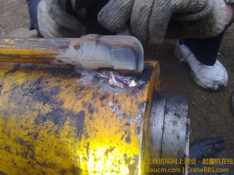

割去了一厘米
割去了一厘米
焊好焊好
焊好焊好
油缸尾部感觉太狂了
油缸尾部感觉太狂了
感觉太狂了
感觉太狂了

长槽   是对的   中长臂    油缸  有   弯度   是调整用的

 楼主| 发表于 2013-2-28 09:04 | 显示全部楼层
拜拜就拜拜 发表于 2013-2-27 19:24 static/image/common/back.gif
你想说你的车子啥问题..没看出问题..并且你也没说有啥问题.你割了哪东西干啥..
我的车出臂绳老是被油缸支架割断,目前发现的问题来看有可能是油管高所以老是碰铁轮,所以想缩短一点。至于其他的问题应该也有,希望大家指点一下

发表于 2013-2-28 09:21 | 显示全部楼层
bojujia 发表于 2013-2-28 09:04 static/image/common/back.gif
我的车出臂绳老是被油缸支架割断,目前发现的问题来看有可能是油管高所以老是碰铁轮,所以想缩短一点。至 ...
你怎么能确定是油缸架割断的.....很多情况下..都是你没有伸大臂里面的钢丝绳导致的..
吊车大臂里的钢丝绳..大概1年要调一次..调紧..防止里面的钢丝绳太松.当大臂抖动的时候.
容易把钢丝绳抖跳槽..这样才会被你说的油缸架割断....为何不从大臂里面的滑轮入手..

 楼主| 发表于 2013-2-28 11:29 | 显示全部楼层
拜拜就拜拜 发表于 2013-2-28 09:21 static/image/common/back.gif
吊车大臂里的钢丝绳 ...
有道理,大臂里的滑轮及滑轮护盖都被弄变形了,也有可能绳松时是轮吃绳子导致的
