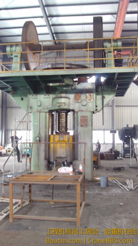

1600T 摩擦压力机

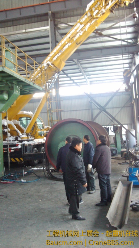

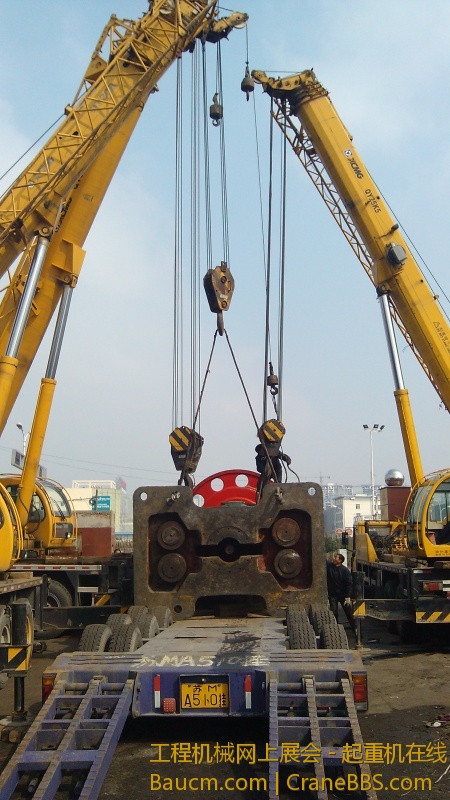

搬设备活一个

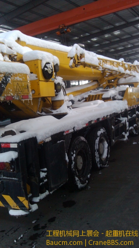

雪好大
雪好大

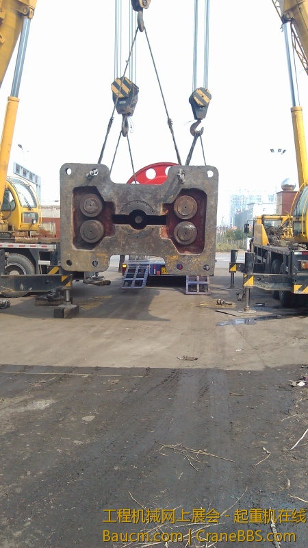

1600T 摩擦压力机分体式
1600T 摩擦压力机分体式

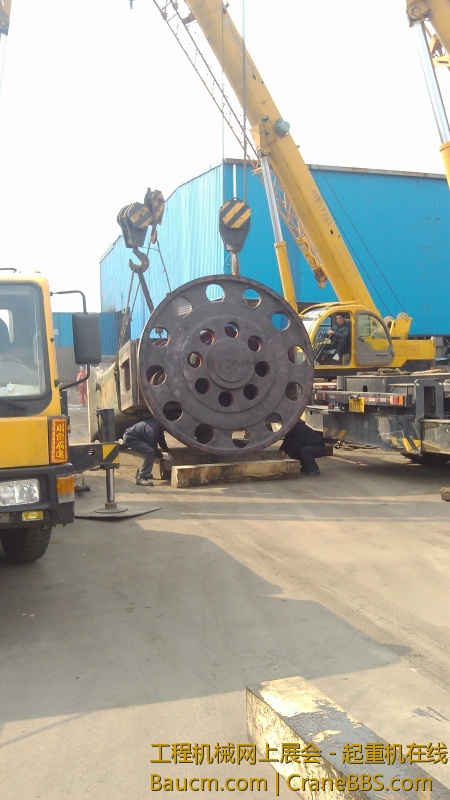

转轮16T
转轮16T
83吨
83吨

:funk:好大的摩擦压力机啊

猫冬了;P

几个车一起抬是好活呀!!!!

发表于 2013-2-27 23:31 | 显示全部楼层
钢丝绳都磨损成什么了
发表于 2013-2-27 23:49 | 显示全部楼层
后面单吊的那位钢丝绳快断了最好小心点~绳子断了不要紧压倒人坑就事大了~不怕一万只怕万一大伙注意了~:lol

1600T的摩擦压力机,两台车就可以吊起来啦
1台16T,1台25T就可以装车
 楼主| 发表于 2013-2-28 06:27 | 显示全部楼层
nuskin 发表于 2013-2-28 00:22 static/image/common/back.gif
1台16T,1台25T就可以装车
1600T的 连丝杠 滑块 工作台面 加框架 共计83吨   在车间里 50  和 25  吊起来的
翻身用两50 吊上面 25吊下面
