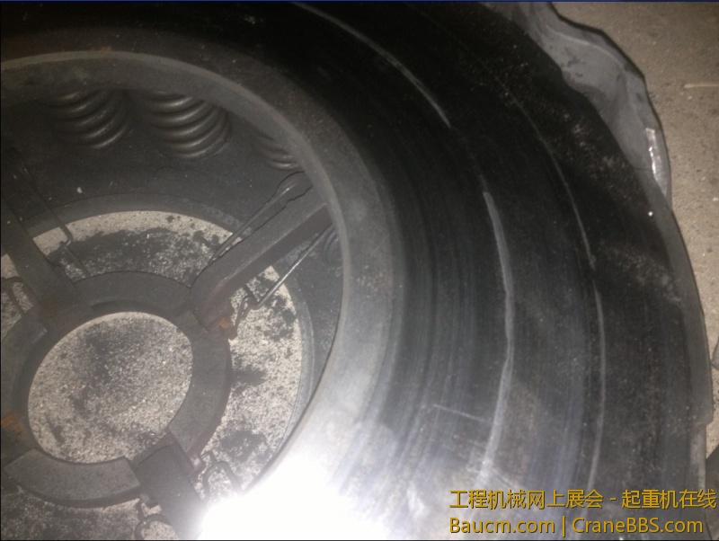

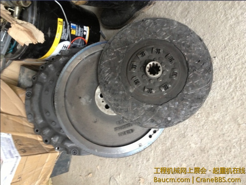

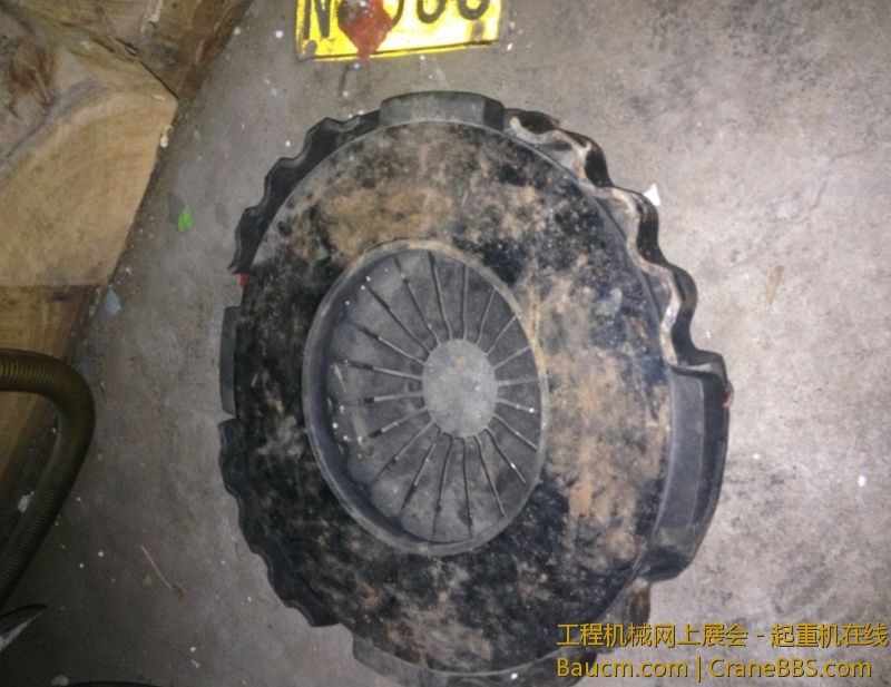

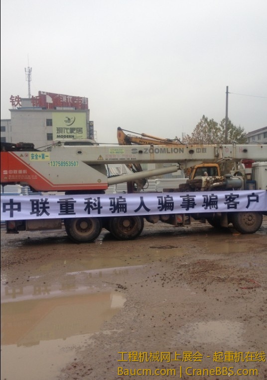

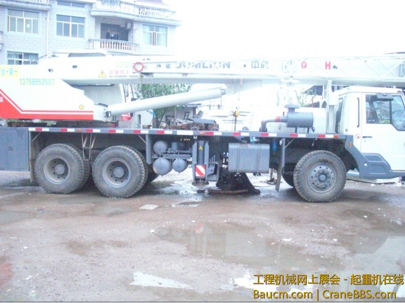

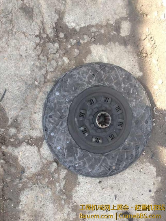

不想多说。知道的自然知道。浙江中联16H
发表于 2013-2-28 13:24 | 显示全部楼层 |阅读模式

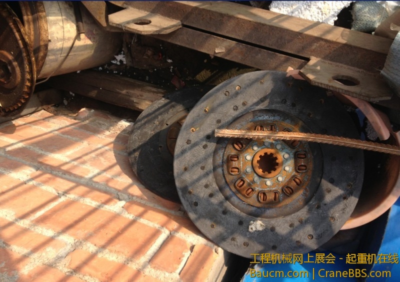

 楼主| 发表于 2013-2-28 13:25 | 显示全部楼层
再过一二年,我自己都可以开个件店了。

发表于 2013-2-28 13:34 | 显示全部楼层

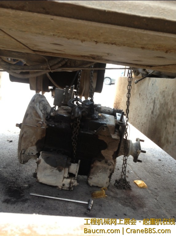

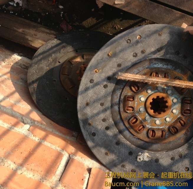

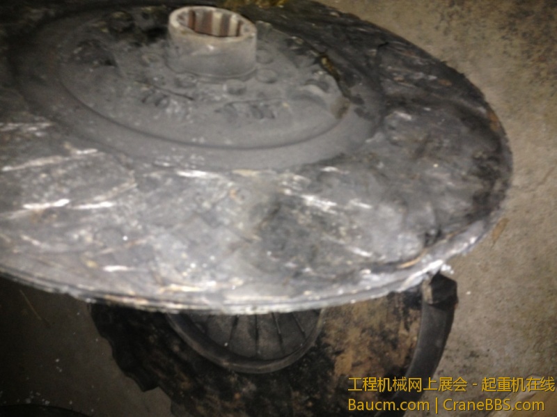

兄弟认为是发动机问题..还是波箱问题...还是离合器问题...
有没有可能是司机问题...或者是装配问题...有没有换过地方去维修..还是只呆在一个地方修..

发表于 2013-2-28 17:30 | 显示全部楼层
哥们换变速箱试试
 楼主| 发表于 2013-2-28 18:41 | 显示全部楼层
拜拜就拜拜 发表于 2013-2-28 13:34 static/image/common/back.gif
有没有可能是司机问题...或者是装配问题...有没 ...
修车地方换 过。司机换过。配件也换过。一直还是这样。
哥换个2手变速箱吧。。试下。。问题不在离合器!
 楼主| 发表于 2013-2-28 18:42 | 显示全部楼层
1098898 发表于 2013-2-28 17:30 static/image/common/back.gif
哥们换变速箱试试
要换也要中联来换吧。买个新车回来。就要我们车主换、、、中联是什么态度啊。

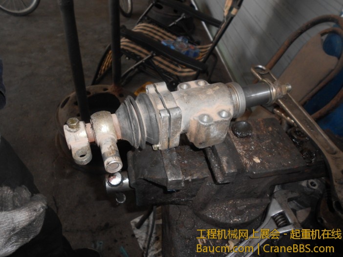

发表于 2013-2-28 21:23 | 显示全部楼层
这个是行程问题..分泵那里可能没调好.我的一台车就是如此.一开始老换离合器片.后来发现是没压紧.路况烂点就打滑.结果发现分泵支架烧焊位置不对.自己加工了四个垫子垫上.也可以把分泵杆子调短.你可以试试..如果你的压板是走单边的话.那另当别论.

hpnfcnu 发表于 2013-2-28 13:25 static/image/common/back.gif
再过一二年,我自己都可以开个件店了。
那台小柴油机是干什么用的
 楼主| 发表于 2013-3-1 16:08 | 显示全部楼层
通达吊车 发表于 2013-3-1 13:13 static/image/common/back.gif
那台小柴油机是干什么用的
上车空调、

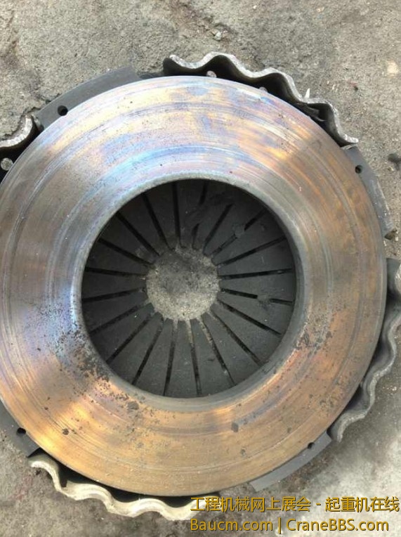

发表于 2013-3-2 00:17 | 显示全部楼层
这个问题 不好说 你自己开一段时间看看呢 这么久了还解决不了 我帮朋友改的车开到报废了也没有这毛病 实在不行你改个八档法士特加上大牙盘离合器片 没有道理总是坏
 楼主| 发表于 2013-3-2 14:22 | 显示全部楼层
《志诚吊装》 发表于 2013-3-2 00:17 static/image/common/back.gif
这个问题 不好说 你自己开一段时间看看呢 这么久了还解决不了 我帮朋友改的车开到报废了也没有这毛病 实在不 ...
中联自己娘胎带来的问题。总的让中联自己解决吧。难道让我们自己出钱???我是想不通。

发表于 2013-3-2 17:47 | 显示全部楼层
hpnfcnu 发表于 2013-3-2 14:22 static/image/common/back.gif
过了保修期的也只有自己想办法了 好多厂家都是这样慢慢的托你过包
 楼主| 发表于 2013-3-2 20:11 | 显示全部楼层
《志诚吊装》 发表于 2013-3-2 17:47 static/image/common/back.gif
新车开来第5天就打掉了。就换了一次,后来人都不来了。你说。是我的问题还是中联的问题。
