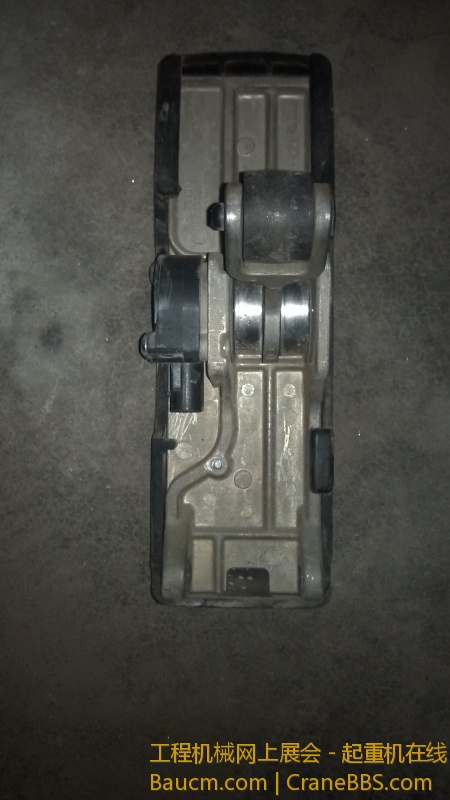

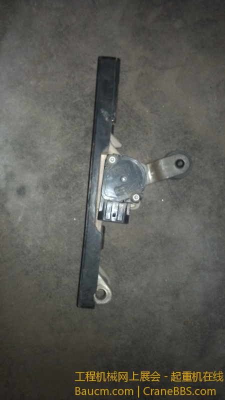

这个东西估计坏的  请问换下要多少钱
车子上车有电 任何角度油门踩到底 只有一点点油门

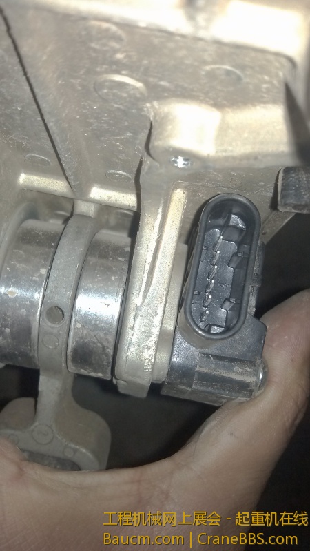

请问20B 上车 油门踏板多少钱   接头是6根线的

看你的图画..就知道.不要花钱....接触不好..
 楼主| 发表于 2013-2-28 20:39 | 显示全部楼层
我都拆了  重新装了 还是那样子

找个好点的电工,用万用表量一下,不一定是这个问题,这个就是个滑动电位器,一般不容易坏,和油箱的油位感应器原理相似。个人愚见!:handshake
发表于 2013-2-28 21:08 | 显示全部楼层
里面应该是个滑动电阻把,把摩擦部位拆开,擦一下试试。

360*的接触点看看
发表于 2013-3-1 07:38 | 显示全部楼层
可能中心回转电刷问题,义开看看。我车经常像你说那样,

把它和下车对调试一下,就知道是不是它坏了,又可能是导电环原因
