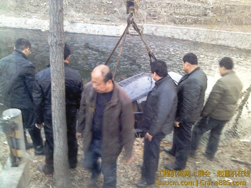

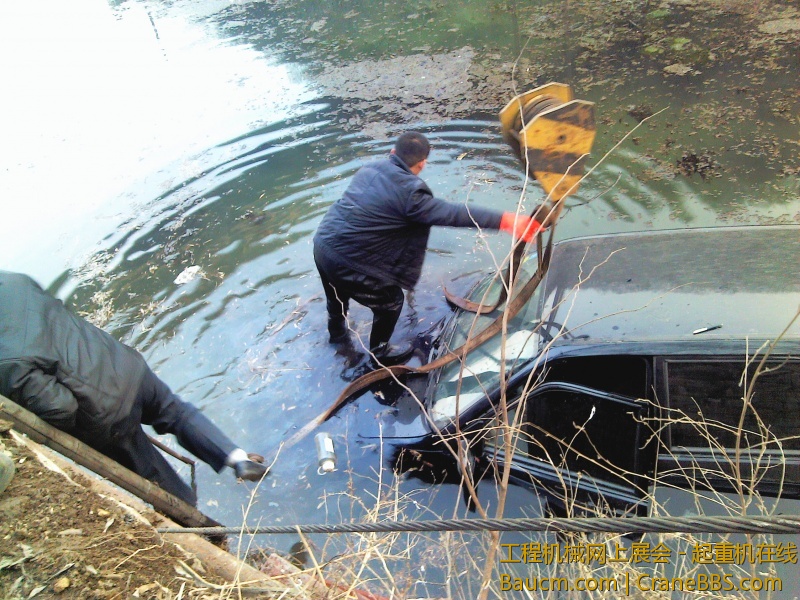

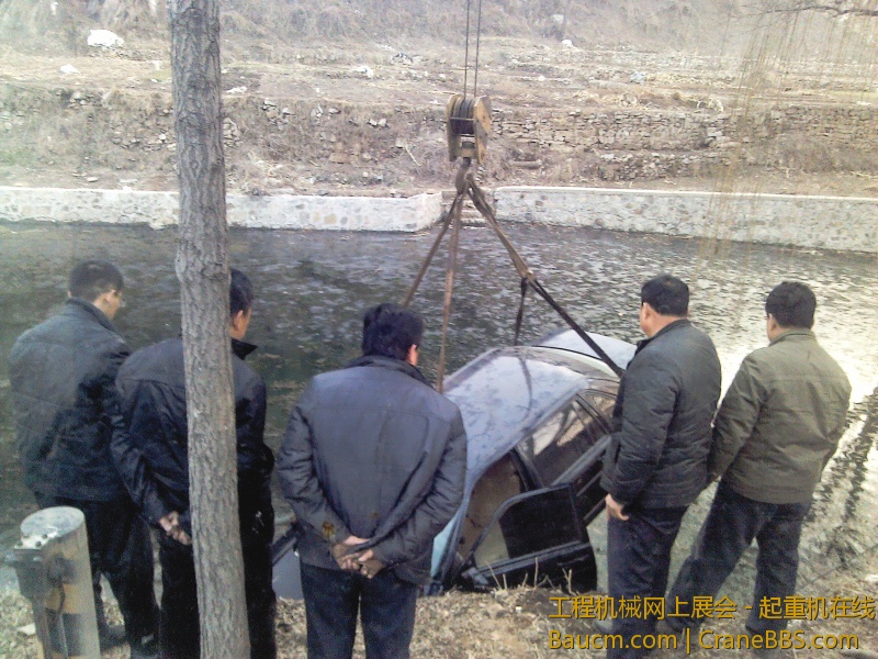

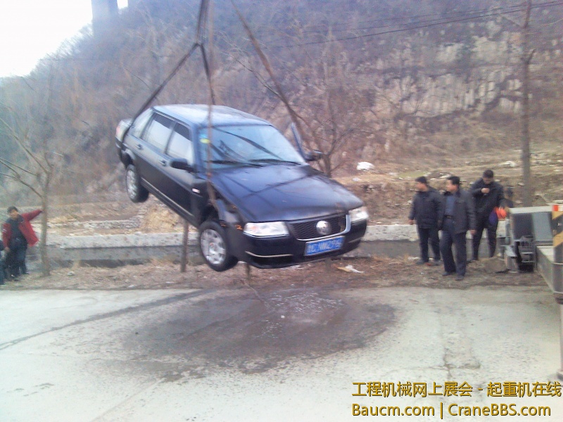

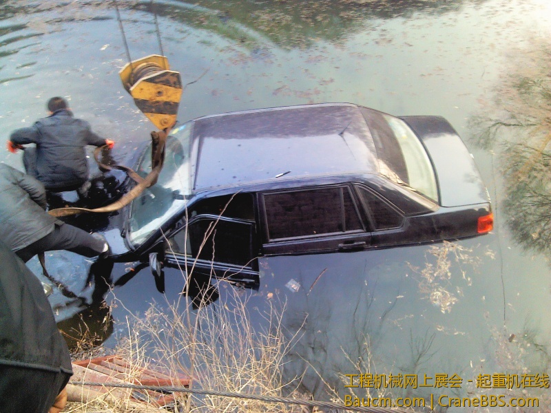

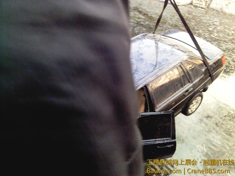

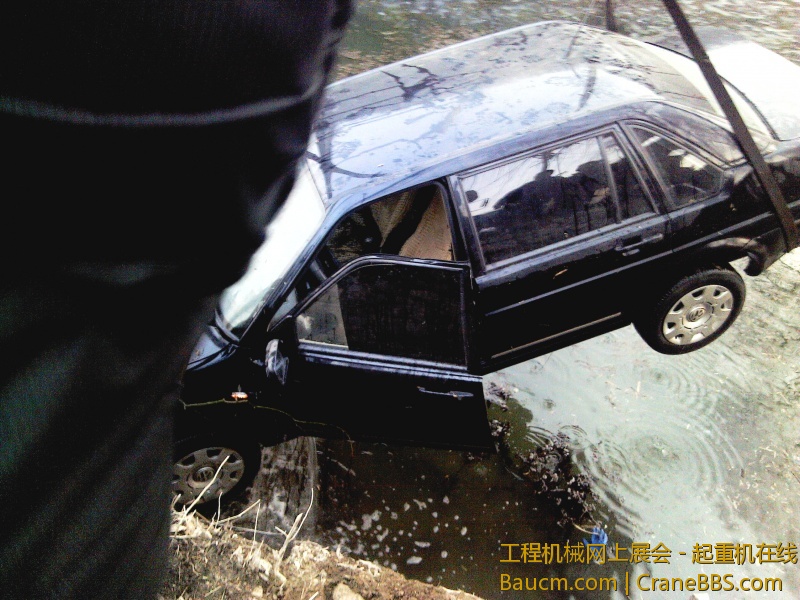

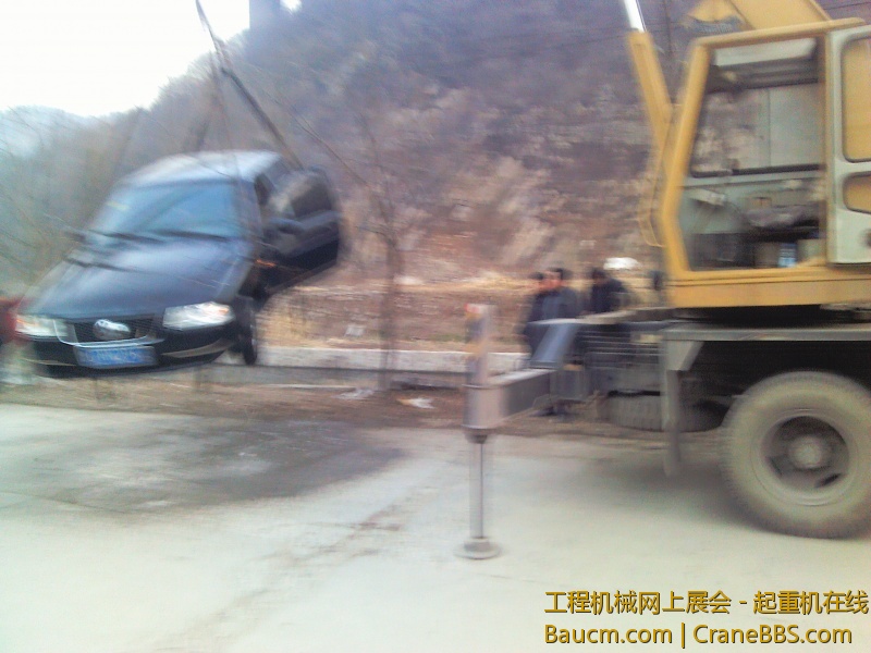

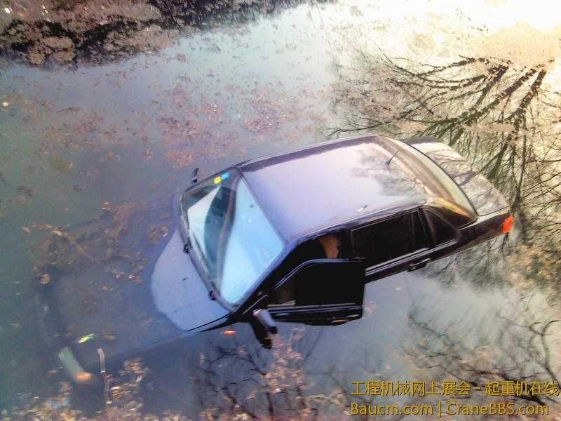

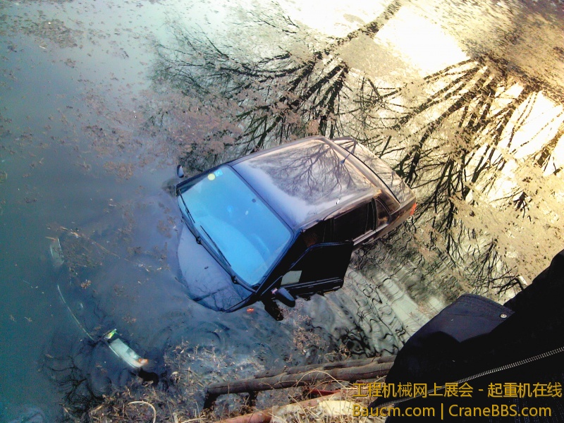

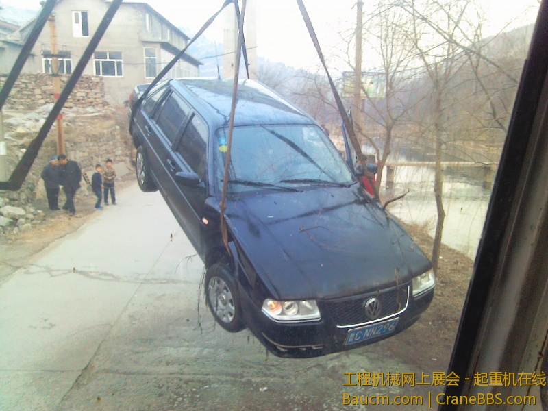

来回50公里 ,2个小时搞定,500元RMB,图片顺序有点乱多担待吧

这车是低配的,和我家的一样,我家的是高配的,这司机真猛,要洗车,呵呵

这个是8吨车呀···价格上不去··

干嘛不吊顶..这可是大众车..不会变形的..就算变..基本看不出来的..只要起吊的时候..小心点..慢慢吊离水面后不要马上
收绳..让水流出来后再吊上岸..就OK了...你这样搞..绑绳很累吧..哈哈..布带是浮在水面上的..要用东西压布带下去..是最麻烦的.
发表于 2013-3-3 22:17 | 显示全部楼层
呵呵,你这样绑不变形?我最喜欢吊事故车了,基本上10分钟就搞掂了,最长也就半小时:lol。

 楼主| 发表于 2013-3-3 22:27 | 显示全部楼层
拜拜就拜拜 发表于 2013-3-3 22:03 static/image/common/back.gif
干嘛不吊顶..这可是大众车..不会变形的..就算变..基本看不出来的..只要起吊的时候..小心点..慢慢吊离水面后 ...
我本来也是想吊车顶的,可是车主不同意,怕吊车顶不行,所以才这样吊的,没办法谁让他是车主啊
发表于 2013-3-3 22:30 | 显示全部楼层
对车的伤害挺大的,不建议这样,显得我们不够专业
发表于 2013-3-3 22:33 | 显示全部楼层
{:3_60:}  二次 伤害 好厉害啊...
 楼主| 发表于 2013-3-3 22:38 | 显示全部楼层
zxc1399821 发表于 2013-3-3 22:30 static/image/common/back.gif
车主说这样吊的,没办法,谁让他是车主啊,他说怎么吊就怎么吊,只要保证安全给我RMB,随他怎么吊都行
 楼主| 发表于 2013-3-3 22:39 | 显示全部楼层
菜鸟. 发表于 2013-3-3 22:33 static/image/common/back.gif
二次 伤害 好厉害啊...
发表于 2013-3-3 22:42 | 显示全部楼层
大众车和BMW 奔驰都可以吊B柱,就是前门绝对安全
发表于 2013-3-3 22:50 | 显示全部楼层
水下作业两根绳厉害
发表于 2013-3-3 23:08 | 显示全部楼层
呵呵 辛苦了挂绳人;P
