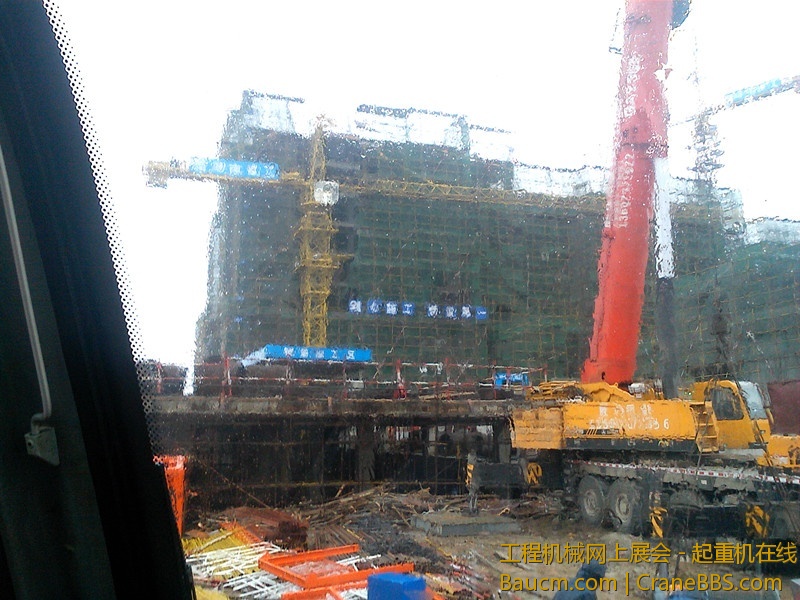

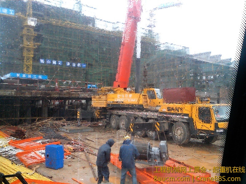

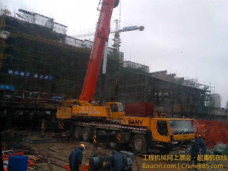

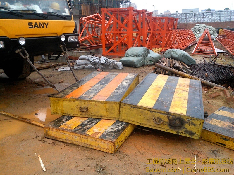

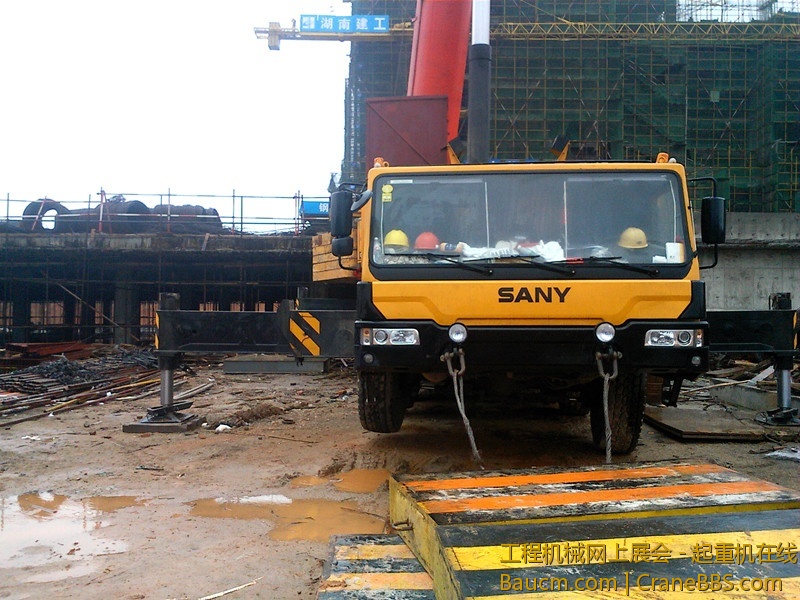

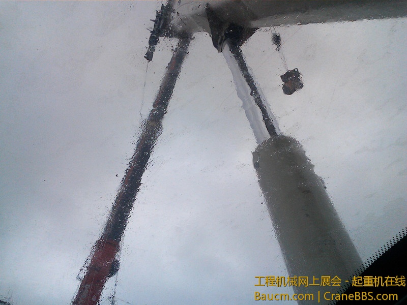

现实版本的大吊车加配重
发表于 2013-3-4 18:34 | 显示全部楼层 |阅读模式
下雨拍的不好
大车拆塔吊

前腿垫那么小看了害怕

配重没有全挂上去吧?

下雨拆塔吊   有点惊险

车屁股后面是全配重 54T   220的车

220

干活要灵活运用,    后方作业,   那个前腿都不怎么使劲, 没必要 支那么大
大臂也不往那一方回转~!~!
