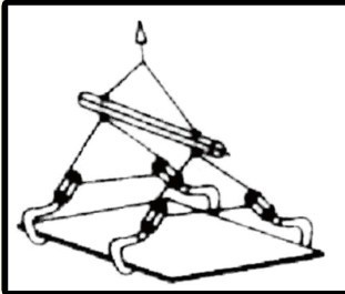

发表于 2013-3-8 15:56 | 显示全部楼层
这样标配的话,钢丝绳一般不容易要换,也不会滑,如果图省钱,省不得配梁,钢板钩肯定容易滑,钢板掉下来

 楼主| 发表于 2013-3-16 14:01 | 显示全部楼层
BYLN2003 发表于 2013-3-8 15:56 static/image/common/back.gif
正解!!!谢谢,不过这个梁太大······
回复 赞 反对

发表于 2013-3-16 22:57 | 显示全部楼层
这个不好,配梁的话吊车不好用的,有时候,你不能一叠的钢板吊起来的,就要吊一头起来,垫木头什么的,最简单的说吧一叠铁板分开两次吊,这个没办法弄,最好的方法是梁下面的钢丝绳做长一点,直接挂钩上
