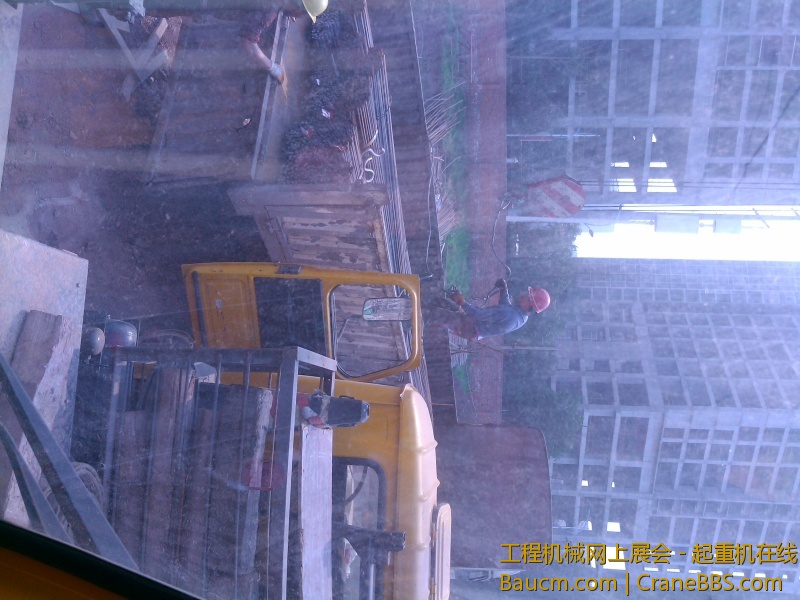

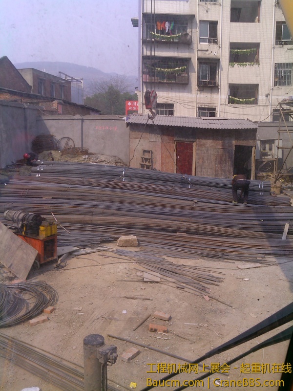

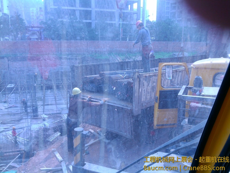

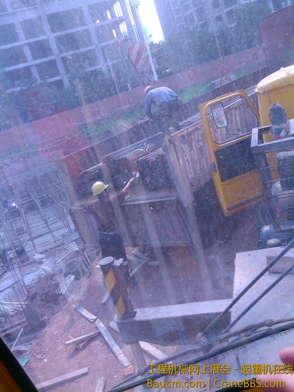

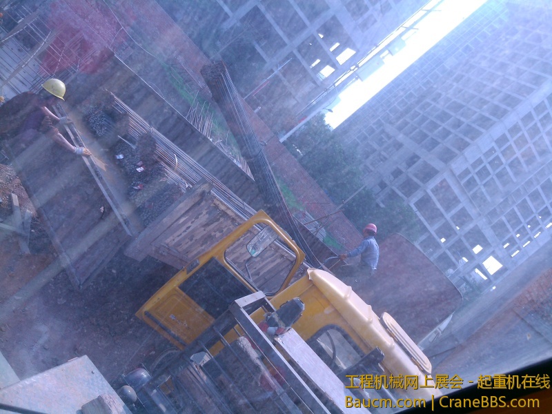

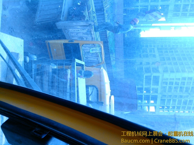

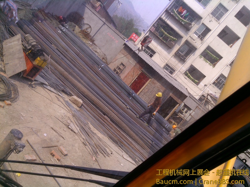

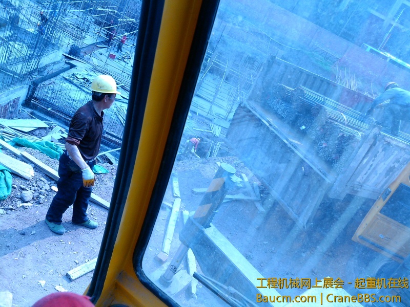

没办法,90度直角弯,钢材车进不来,只好车头卸 YP20130308145602.jpg YP20130308145611.jpg YP20130308145650.jpg YP20130308145726.jpg YP20130308145845.jpg YP20130308150108.jpg YP20130308150117.jpg YP20130308150245.jpg

10吨应该起不来吧,12的,车头起的时候腿都翘20公分
发表于 2013-3-10 13:01 | 显示全部楼层
支车的时候前面不要支太高,让轮胎吃点劲

1捆1捆的吊???

直角弯呀,能进来大车就不用这么老火了

我前腿打得稍高一点,后腿敲了前轮没着地

只有一捆一捆的吊呀,莫非想吊N捆呀
