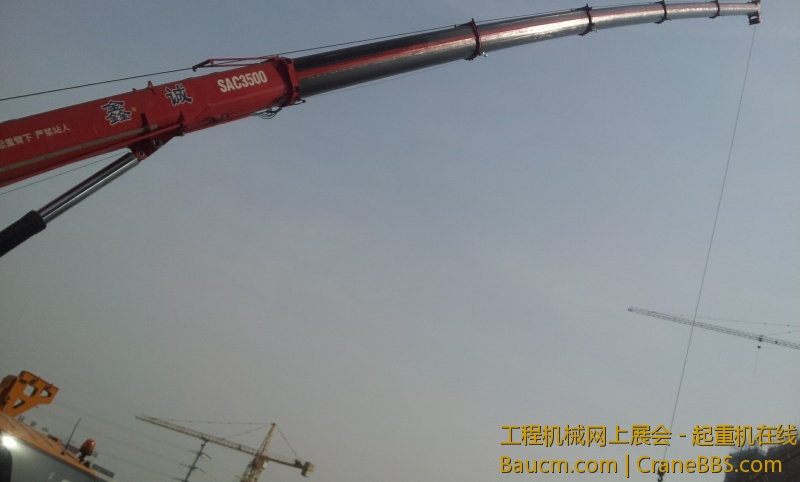

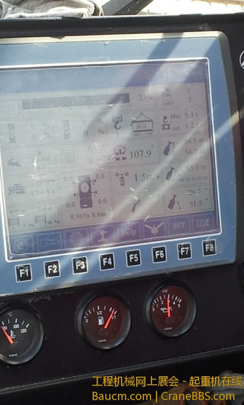

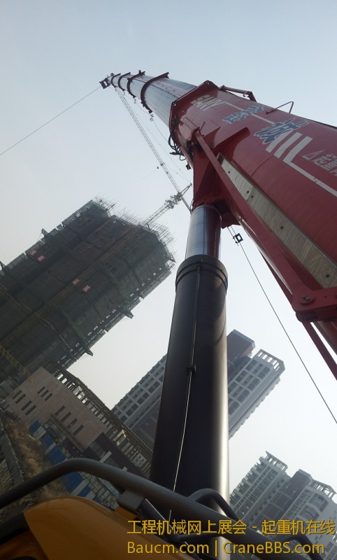

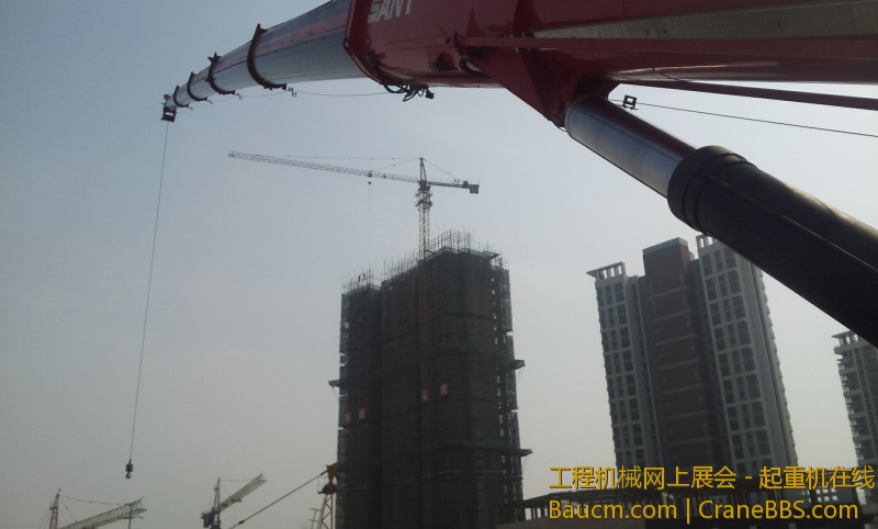

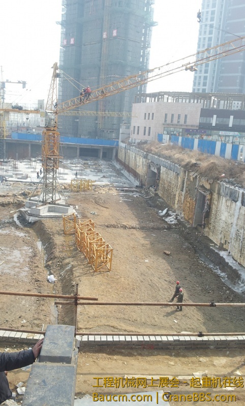

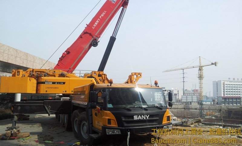

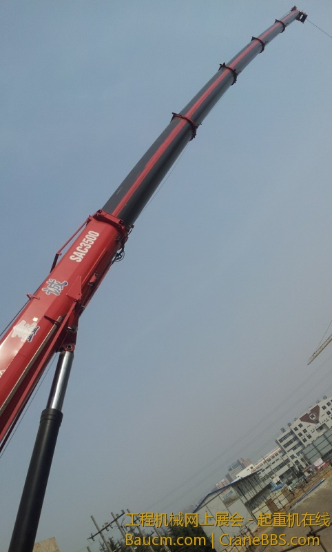

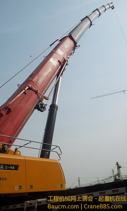

C360_2013-03-06-10-56-35-143.jpg C360_2013-03-06-10-59-22-698.jpg C360_2013-03-06-10-59-49-298.jpg C360_2013-03-06-10-59-58-674.jpg C360_2013-03-06-11-16-53-547.jpg C360_2013-03-06-11-29-56-339.jpg C360_2013-03-06-11-16-17-139.jpg C360_2013-03-06-11-16-31-634.jpg C360_2013-03-06-14-42-30-301.jpg 顺序有点乱也没拍全、各位口下留德。跨距54米拆40塔吊《三一350带80吨配重》

发表于 2013-3-10 20:06 | 显示全部楼层
干嘛要拆啊,工地看上去刚刚开始干

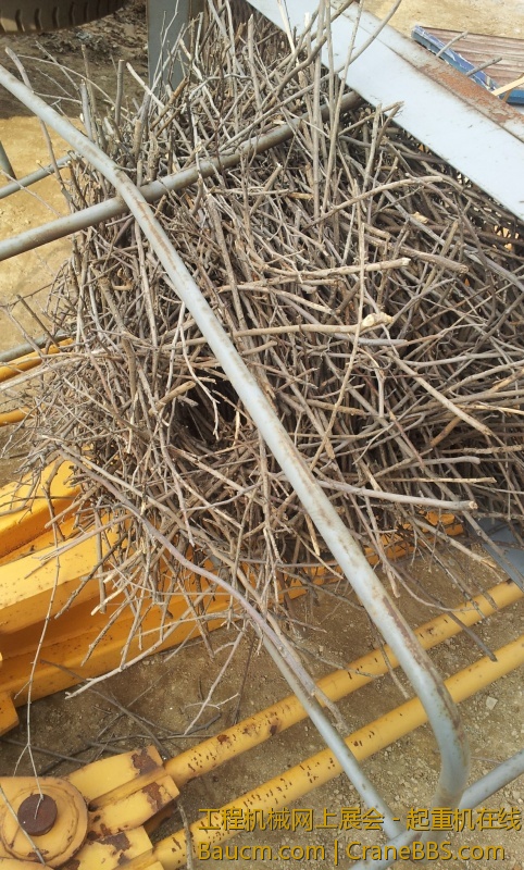

最后一张是什么  - -*

 楼主| 发表于 2013-3-10 20:35 | 显示全部楼层
万宝路 发表于 2013-3-10 20:27 static/image/common/back.gif
最后一张是什么  - -*
是个喜鹊窝

发表于 2013-3-10 20:44 | 显示全部楼层
估计吊一个25下去都比叫350便宜吧
这个是不是一个50吊一个25的下去就可以了啊,费用比较低呢
 楼主| 发表于 2013-3-10 20:47 | 显示全部楼层
woshidashuaige 发表于 2013-3-10 20:44 static/image/common/back.gif
估计吊一个25下去都比叫350便宜吧
4周都挖了下不去
除非是把25吊车掉下去:D
依路驰骋 发表于 2013-3-10 20:44 static/image/common/back.gif
场地不允许

发表于 2013-3-10 21:40 | 显示全部楼层
当里个当 发表于 2013-3-10 20:06 static/image/common/back.gif
干嘛要拆啊,工地看上去刚刚开始干
现在不拆,以后房子建好,就得更大的吊车了
发表于 2013-3-10 21:42 | 显示全部楼层
涿州123 发表于 2013-3-10 20:25 static/image/common/back.gif
给不了钱呗
问题不再钱,以后房子建起来,就是大麻烦了。到那个时候350都不行了

车支的真寒颤..

我是老板你就下岗了,80T配重,用黄花梨木头支腿?你知道你抬臂过来,二个后腿吃力多少吨么?均超过50吨,单腿吃力超过100吨。简直不怕死,100吨压强在半个平方上。 还有。这工地不是SB嘛,50T 配个16T。不能拆嘛,50把16吊下去。 我这就是这样拆的,好几台。二车合作5000大洋。
