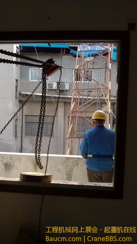

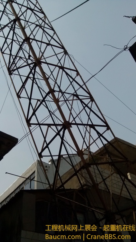

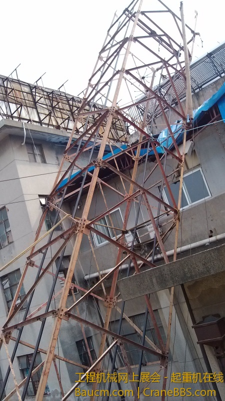

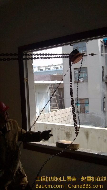

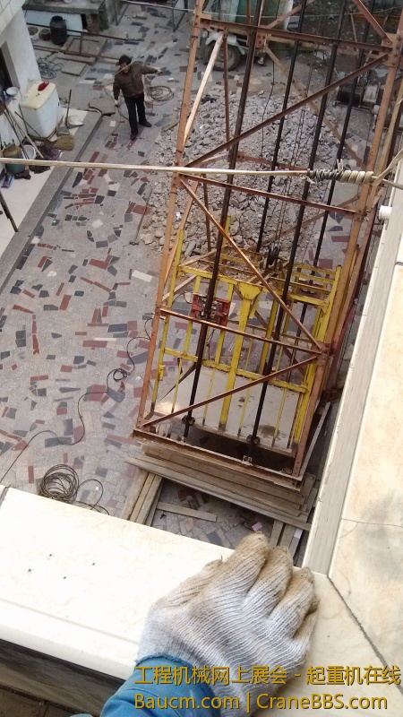

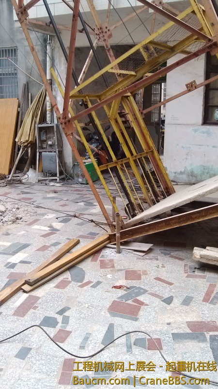

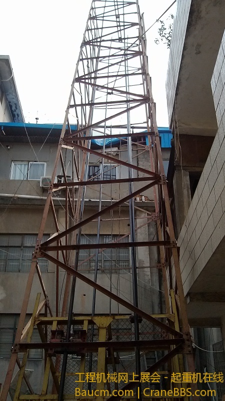

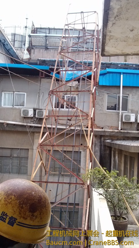

昨晚起大风 一个20米高的井字架 被风吹到
发表于 2013-3-10 21:25 | 显示全部楼层 |阅读模式

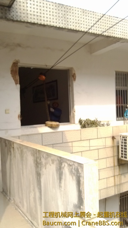

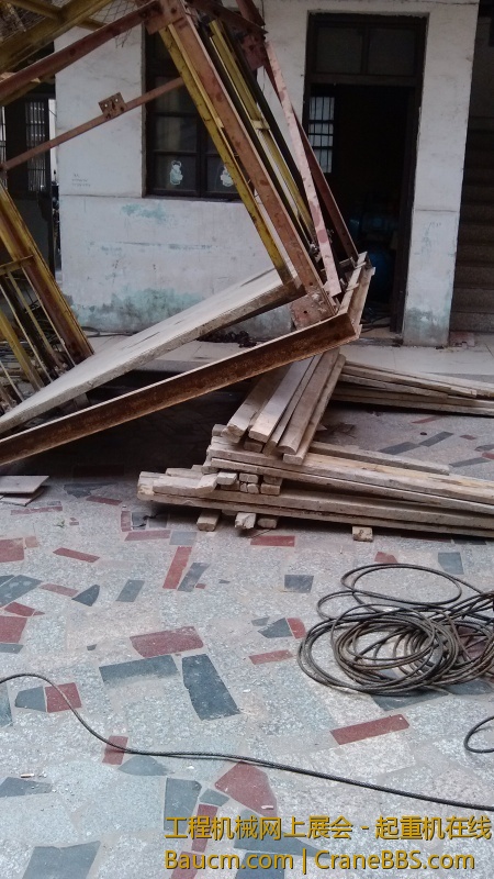

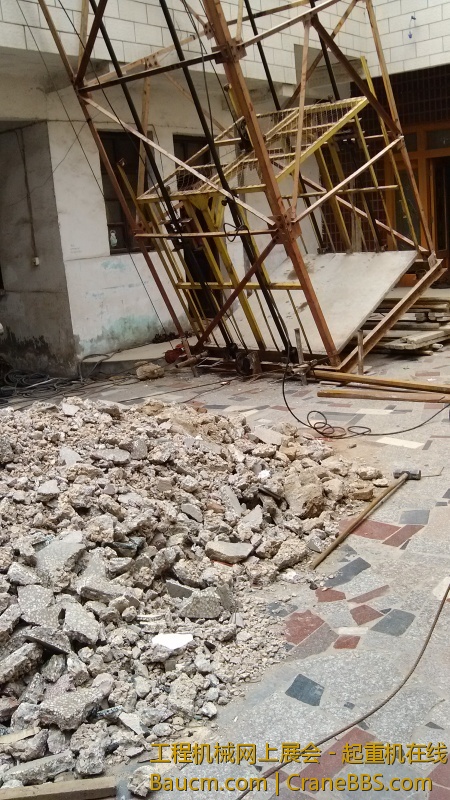

被风吹到在距离10来米的房顶上
因为吊车没有办法靠近
最近的距离作业半径都在35米多
130K 6节杆的35米作业半径   36吨配重 35米 40米 起重量在4吨左右
费用太高了
只有用土法  用钢丝绳 手拉葫芦 用人工搬运队

这是不是外天梯架子啊?

修房子还在用这个??而且这固定方式也太简单了,不倒都难:lol:handshake
