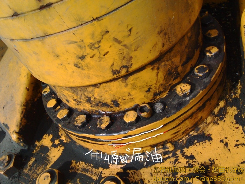

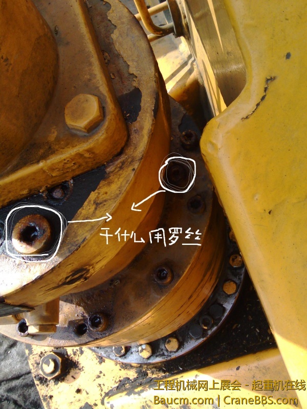

下边什么原因漏油  上边的两个不同位置螺丝那个是加油的

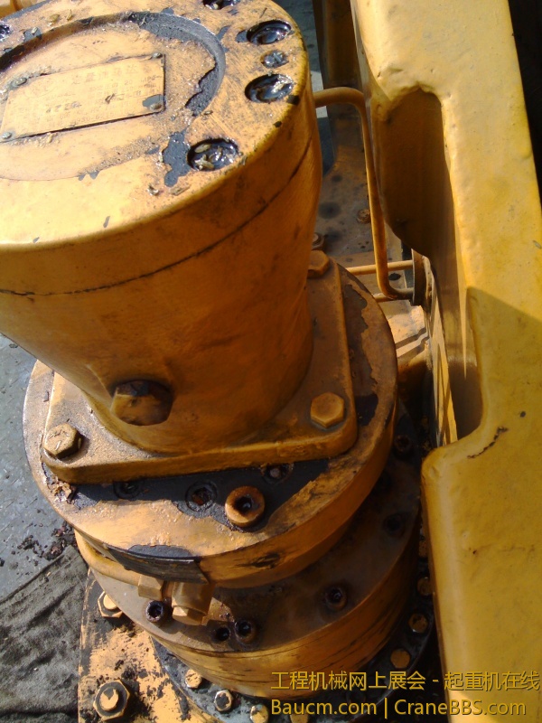

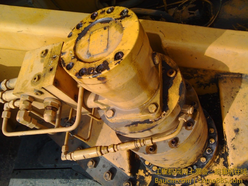

上面的那个螺丝是刹车活塞的外壳,加油孔应该在下面那一个,最后一张图就是连接盘了,漏油应该是减速机漏的,不会太多吧
 楼主| 发表于 2013-3-17 21:04 | 显示全部楼层
下边有两层可能油封坏了   加油的那个口 加满就行被  不修能用吧
