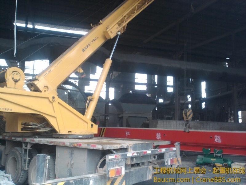

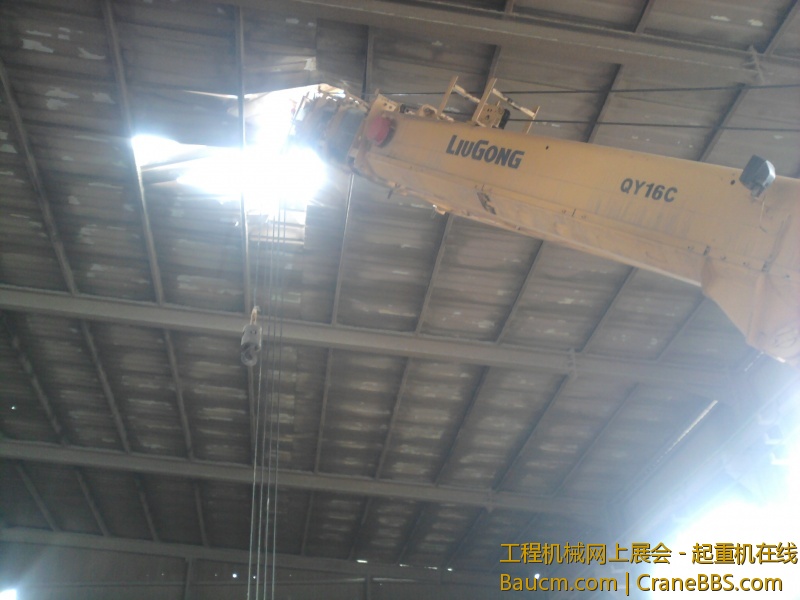

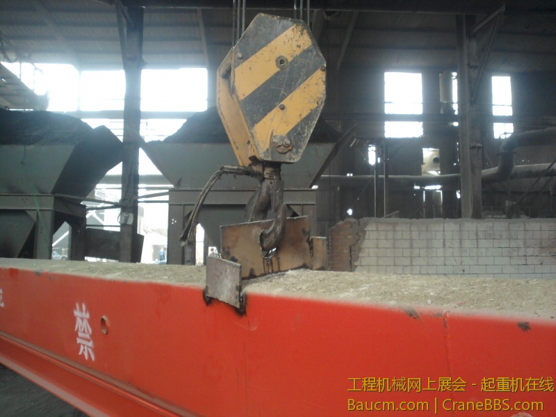

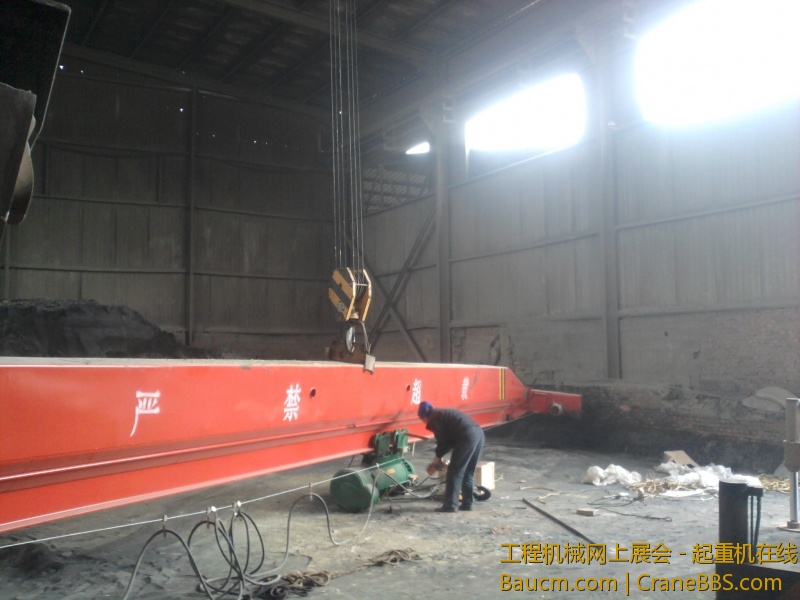

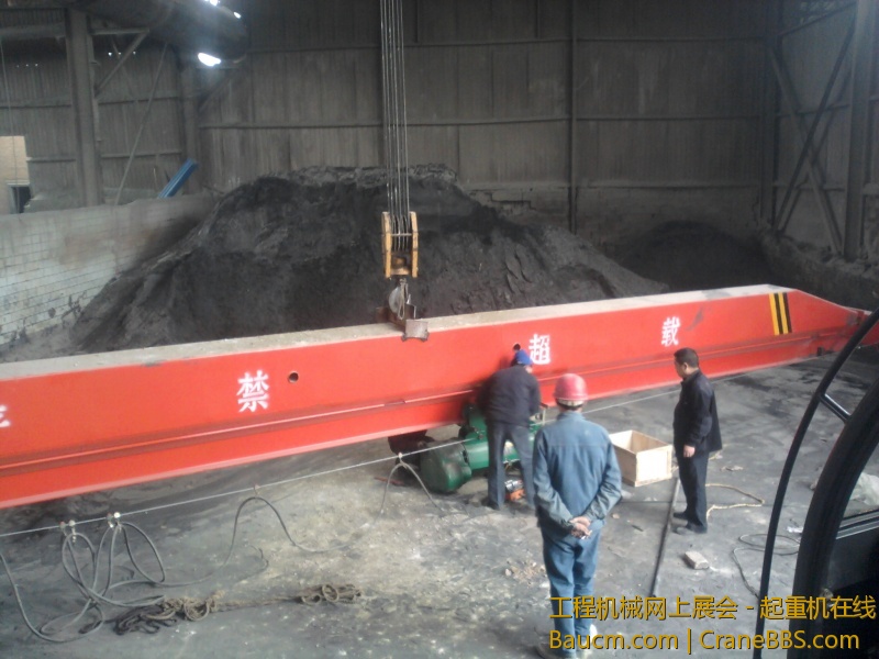

法子想完了都不行,莫办法,直接把房顶搞了洞。哈哈。。。;P 老板挺不高兴的。:'( 照片-0001.jpg 照片-0002.jpg 照片-0003.jpg 照片-0004.jpg 照片-0005.jpg

发表于 2013-3-18 15:14 | 显示全部楼层
用吊臂捅的。还是上去掀的
发表于 2013-3-18 15:17 | 显示全部楼层
应该是捅的!
发表于 2013-3-18 18:48 | 显示全部楼层
我看应该是捅的!

我们安这种有时候直接在行吊上再买两个滑轮焊上去,把大钩拆了直接不用,一般都是刚刚好,不会破房顶的

发表于 2013-3-19 10:57 | 显示全部楼层
支持9楼,学习了。你的意思就是,买两个滑轮固定在那大梁上,代替大钩,吊下来哈!我懂了!:handshake

发表于 2013-3-19 14:24 | 显示全部楼层
9楼办法不错
 楼主| 发表于 2013-3-20 21:11 | 显示全部楼层
woshidashuaige 发表于 2013-3-18 15:14 static/image/common/back.gif
用吊臂捅的。还是上去掀的
直接捅的,老板知道后也没办法了。不然他就让上去掀,麻烦。。。
发表于 2013-3-20 21:46 | 显示全部楼层
吊臂捅也要加小心,别把电脑线卡坏了,还是9楼的主意好
发表于 2013-3-21 11:08 | 显示全部楼层
行车一般都有两小洞在中间 把大钩放平在行车上 用钢丝绳从大钩轴交叉穿把钢丝成拉到最紧 锁扣锁上OK
