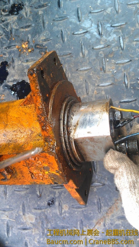

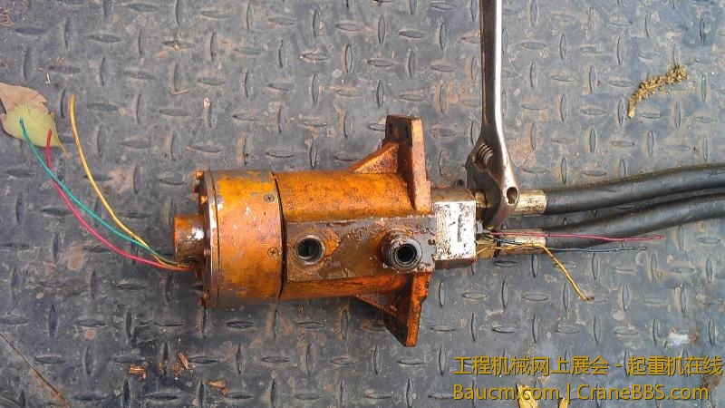

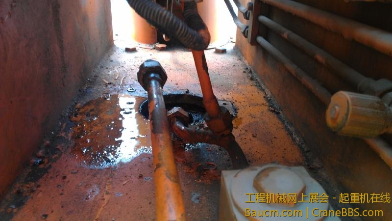

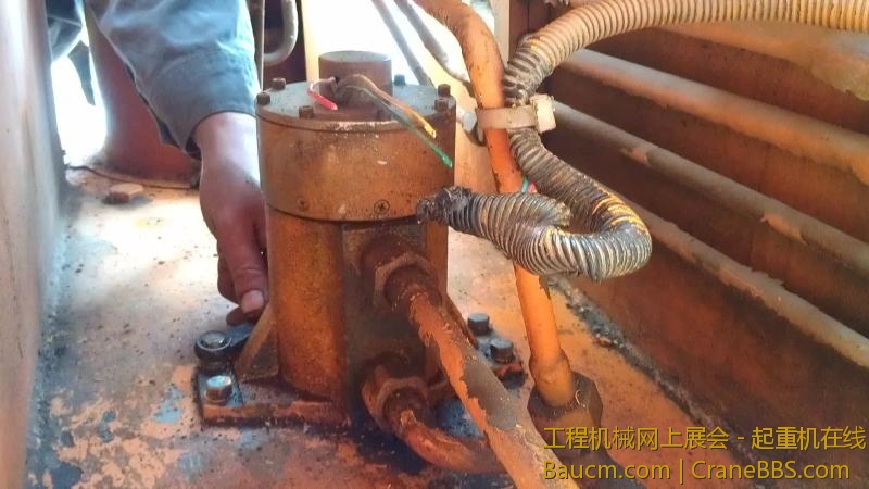

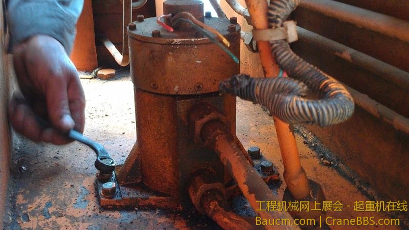

开春了!暖和了!手脚不冷了!活动活动,换个密封圈吧!
两根油管一模一样,装回去时记不清位置了,结果装反了,切换到上车就蹩压,又倒了一次顺序。

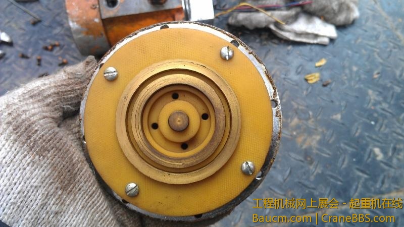

拆除四个固定丝
拆除四个固定丝

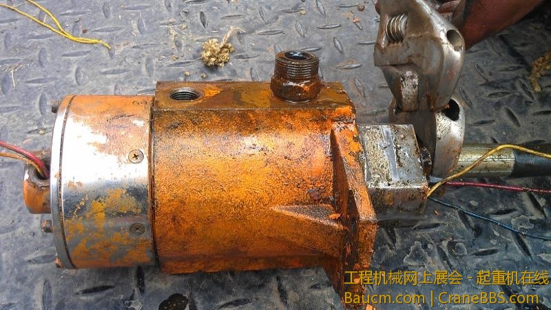

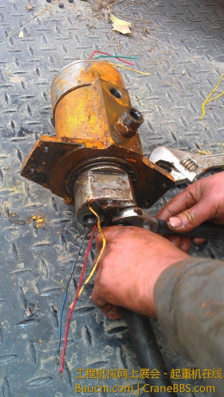

拆除油管
拆除油管

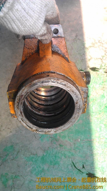

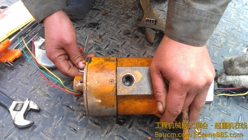

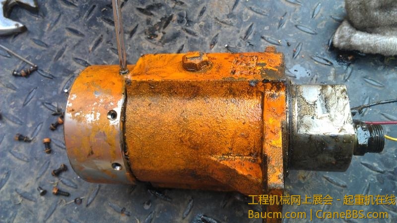

拆除上盖
拆除上盖
上盖
上盖

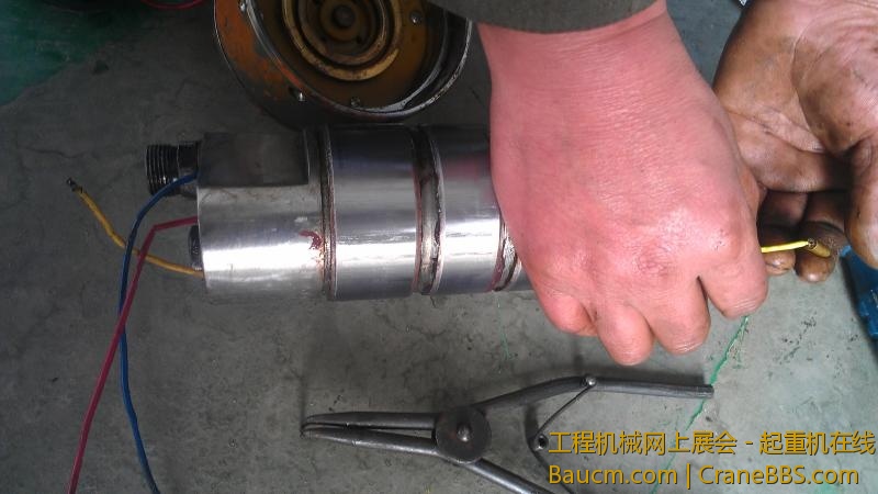

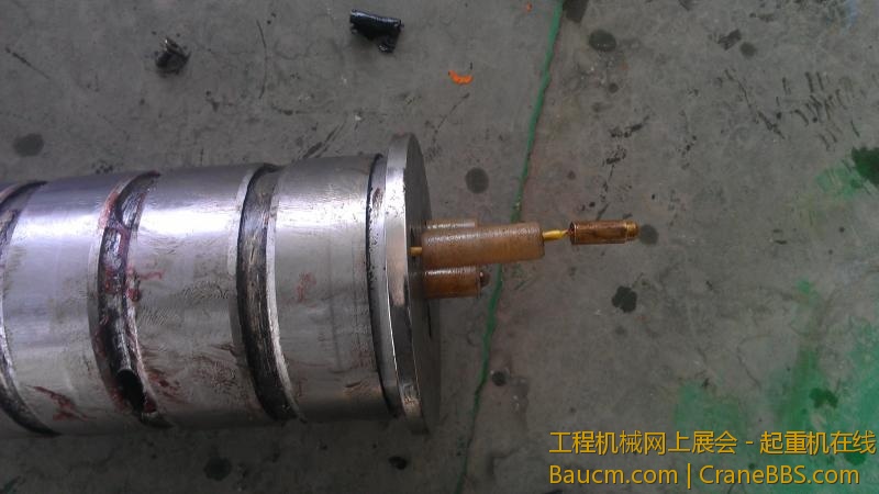

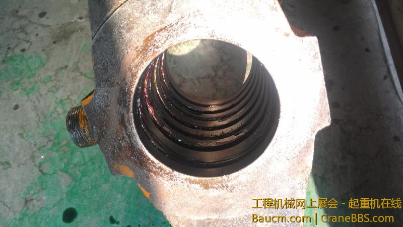

用木棒敲出转子
用木棒敲出转子

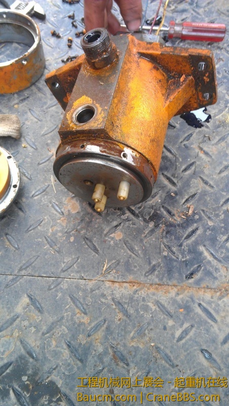

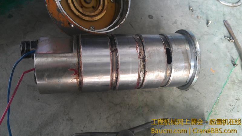

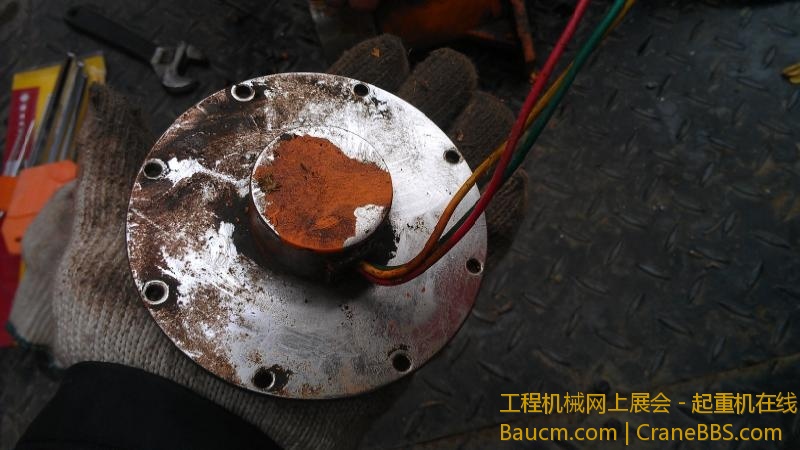

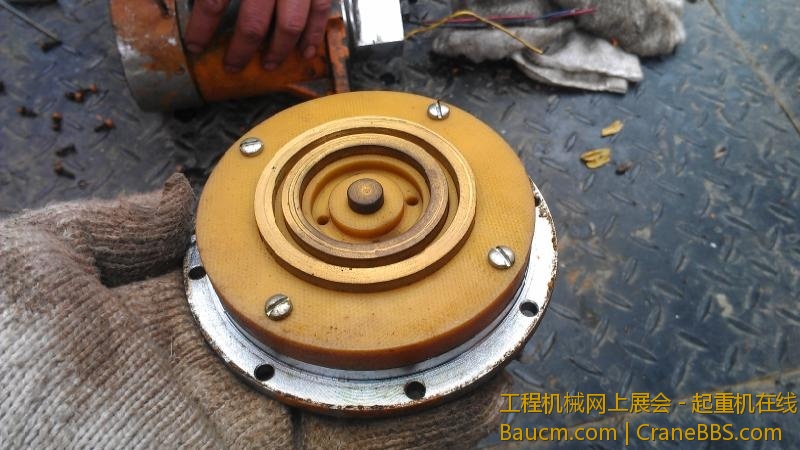

左侧三根电线,两根有裂口,
左侧三根电线,两根有裂口,

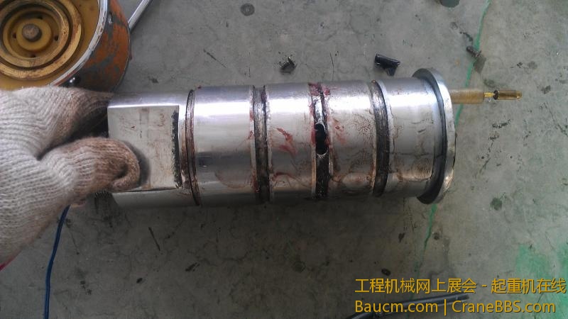

一堆密封圈
一堆密封圈
150W烙铁熔化铜柱接头,重焊电线
150W烙铁熔化铜柱接头,重焊电线
抹点黄油,木棒敲进去
抹点黄油,木棒敲进去

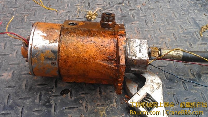

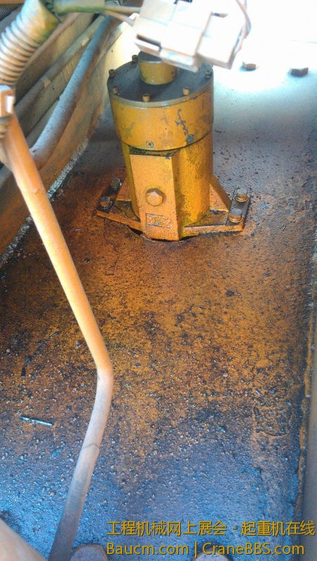

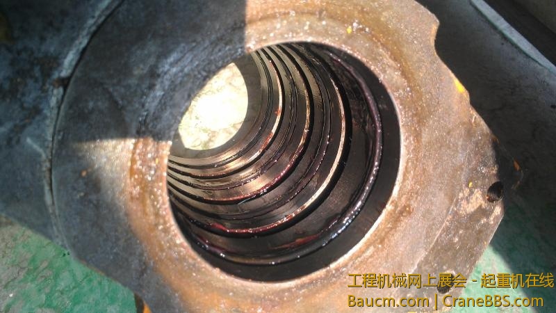

修之前,到处漏油
修之前,到处漏油

没看懂坏油封在哪呀

油管没被憋炸吗?哈哈哈。

这样很容易把泵憋坏了

没看懂坏油封在哪呀
没有拍照。坏油封扔了。就是个0型圈。
 楼主| 发表于 2013-5-9 15:55 | 显示全部楼层
小熊 发表于 2013-3-22 16:59 static/image/common/back.gif
都是O型圈吧!
是的,非常小的个活。

油管没被憋炸吗?哈哈哈。
没有,因为拆之前没做记号,装回去时就特意试了一下,试机时间非常短,一听到泄压声就停止了。
 楼主| 发表于 2013-5-9 15:59 | 显示全部楼层
液压维修 发表于 2013-3-22 19:05 static/image/common/back.gif
这样很容易把泵憋坏了
您是说接错油管吗?
拆之前忘了做记号,只好装好后试验一下了。
时间很短,有泄压阀,应该没事吧。
正常工作中,伸缩支腿时,也是靠听泄压阀的声音来判断到达极限的。
