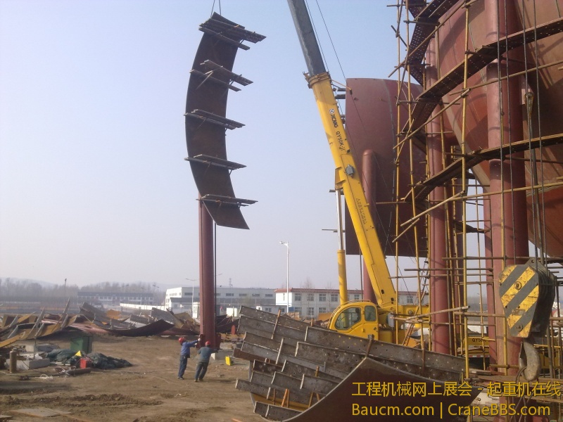

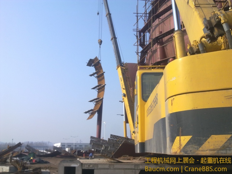

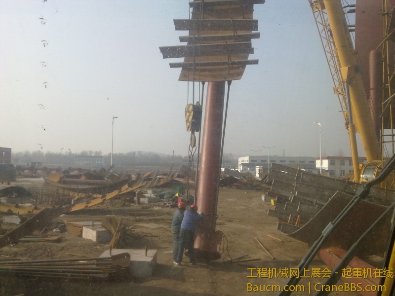

和50吨合作的活

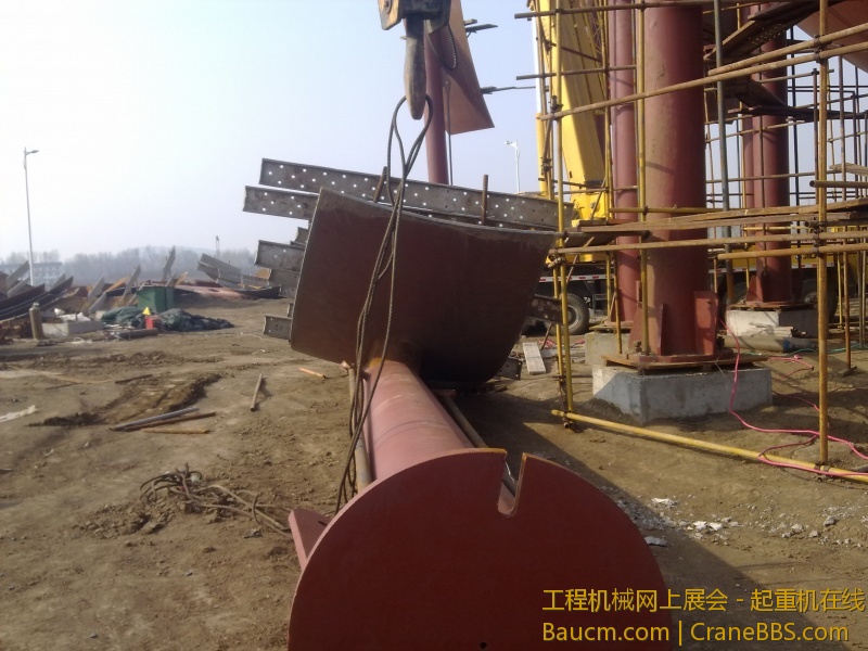

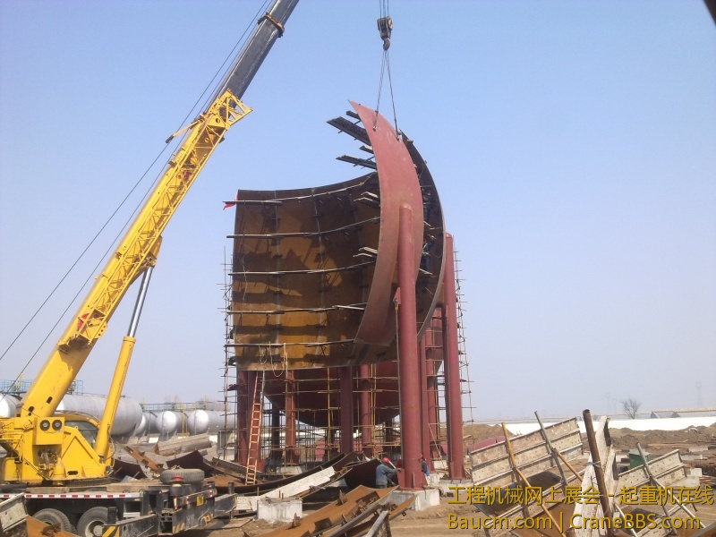

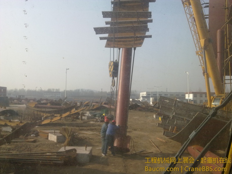

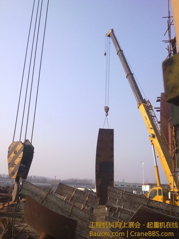

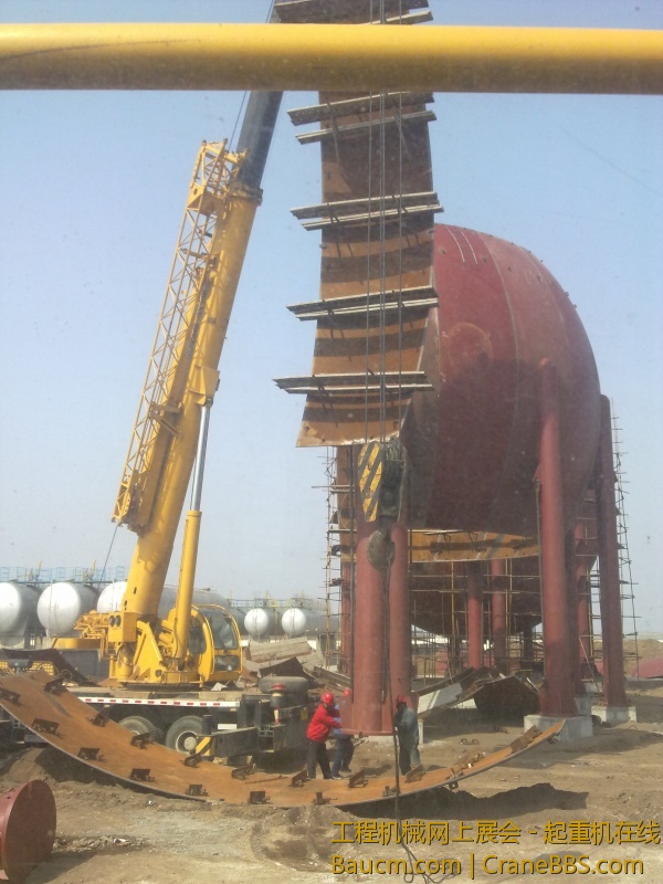

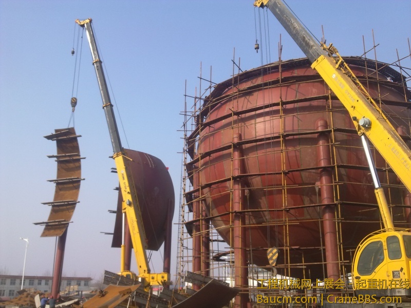

球形反应釜拼装    单件7吨      就是太长    场地不好    所以我去留了一天尾      最后球体的顶盖子   我们50吨超载   风又大    没弄   找70K来弄得

这是哪儿干化工啊....一般都用70干的

盖子,多重多高。多远。我觉得25K5 就可以安装底下的球

用70的打两次车就能安装一个    50的打三次    安装顶子还要两次最少     70的轻松许多   啊哈哈

单间片子不到六吨    场地限制    K5干不了
