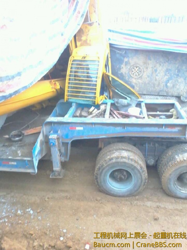

我们那的车。给自己吊平配重!:L

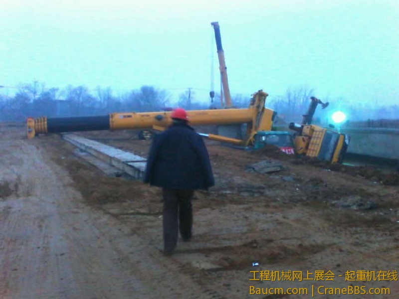

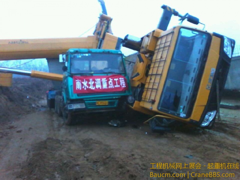

我估计是还没垫脚板,出一半水平支腿,还吊三块配重,支腿下沉造成的吧

就在车边边,出桿做啥?
還一次吊三块!
開大车不能懒!!:@

腿没垫,没出多少,还吊三块
