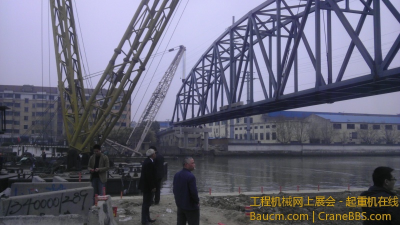

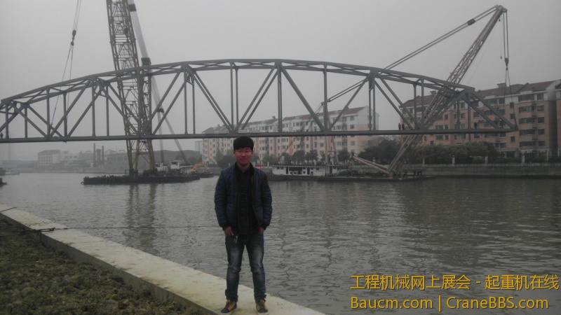

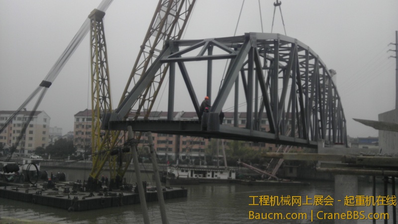

看看不一样的起重方式
发表于 2013-4-2 22:19 | 显示全部楼层 |阅读模式
无锡洛社老东方红大桥

哇..开浮吊很赚钱吧..如何回转..

船吊啊!貌似吨位不大

拜拜就拜拜 发表于 2013-4-2 22:23 static/image/common/back.gif
哇..开浮吊很赚钱吧..如何回转..
有的是靠拖轮有的是知己有绞盘:lol :handshake

桥长100米重350吨两台350吨浮吊,回转4台卷扬机拉的吊装完毕用5小时左右.前面拼装浮吊两天.人民币内部价20万左右
