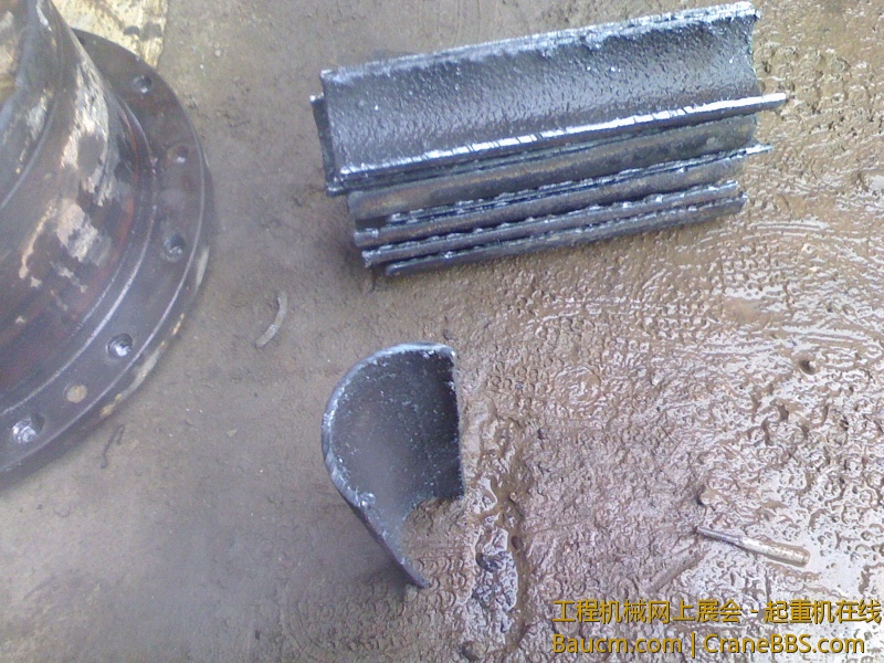

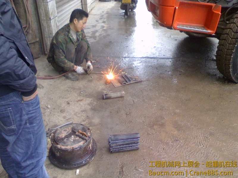

:) 图片不多 就两张 但是对钢丝绳的保护很好用 就地取材很实用 IMG0411090900.jpg IMG0411091000.jpg

可以
发表于 2013-4-11 20:06 | 显示全部楼层
护角,很实用
发表于 2013-4-11 20:09 | 显示全部楼层
我们叫他瓦片:D:D
发表于 2013-4-11 20:43 | 显示全部楼层
我们的车上备着很多啊,就是怕吊割绳的东东
发表于 2013-4-11 20:53 来自手机 | 显示全部楼层
明天去切点!总想着切来着!可是一直没时间
发表于 2013-4-11 20:59 | 显示全部楼层
俺就有几块铁板做护角

是啊 有的时候老是忘记 我今天车子在废品电门口 想起来了就买了根厚壁管子

还要在护板两头分别焊一根小铁条..防滑..以后你就知道了..
 楼主| 发表于 2013-4-12 06:10 | 显示全部楼层
拜拜就拜拜 发表于 2013-4-11 23:38 static/image/common/back.gif
好建议 谢谢
发表于 2013-4-12 08:02 | 显示全部楼层
有没有试试在下面在焊上角铁
发表于 2013-4-12 08:12 | 显示全部楼层
在 靠近两头的地方用大螺母焊起来     防滑    最实用   :)
